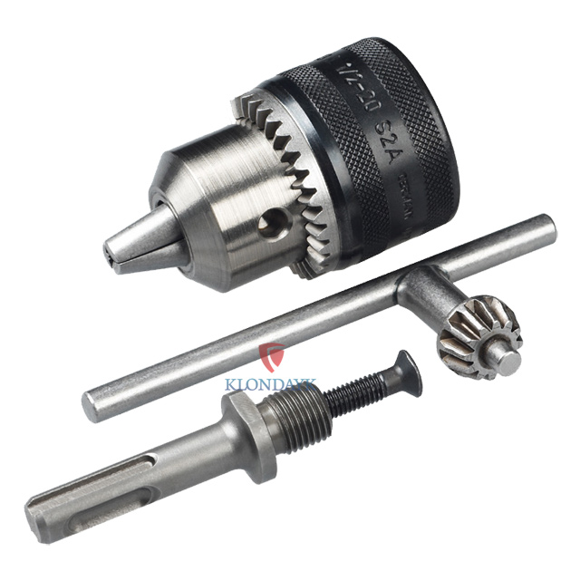

Можно использовать перфоратор как шуруповерт? Продаются насадки? (они кажется биты называются?)

В патрон перфоратора ставишь ещё один патрон, обычный как у дрели. Переходник перфоратор-обычный патрон стоит 10 грн на Куренёвке(плюс патрон, если нету). А в тот патрон уже зажимаешь что пожелаешь.

Конечно, если перфоратор имеет режим сверления без удара. Громозека правильную картинку показал. Такая штуковина иногда даже идет в комплекте к перфоратору.

Такой патрон как на картинке можно использовать только в режиме сверления. Многие , кто покупает себе такой девайс "ведутся" на дешевые китайские буры (не SDS + )И работают с этим патроном в режиме перфорации. В таком случае сам патрон гробится в 100% случаев , а перфик в 90%. Учти это.

1. Можно. Только в режиме сверления. Недавно докручивали забор после того как шуруповерт сел.
2. Продаются. А какой патрон?
Для SDS Plus - раз, два (только тут фото неправильная), а вообще гугли sds держатель бит.
3. Вариант с патроном не рекомендую. Сильно гуляет. Не удобно.

всё вполне реально и возможно. выше правильно указан патрон насадка (единственно в эпике есть само закручивающиеся проще и удобней) в него битку и алга!!!
ни чего ни гуляет, ни шатает, единственно таки да на вытянутую руку ну не то, что б не удобно, просто устаёт. шил гипс на потолок, норм. а так оч часто использую. руки сильнее будут
Не спорю, пользоваться можно, но все-таки погуливает. У меня патрон как в сообщении выше.

Сверлить особо не получиться, особенно для малых диаметров и особой точности, ибо особенность любого патрона перфа
(SDS max иди Plus - люфт, что б бур мог совершать возвратное движение). Там нет жесткой фиксации
Из-за этого патрон на переходнике несколько гуляет.
+естественно перф должен иметь режим сверления без удара
+ недобство начиная от веса и габаритов и оканчивая непонятками с крутящим, тут трещётка шурика рулит.

"Гуляющий" патрон - фича, а не баг. Некоторый люфт необходим для бурения или только удара, а для сверления без удара это ИМХО запасной вариант.
Это фича, если патрон стандартный, а если мы его крепим с помощью переходника , длина конструкции увеличивается , соответственно амплитуда колебаний растет и фича трансформируется в баг. Баг становится критичным на более высоких оборотах. Но применяя в данном случае низкие обороты , мы увеличиваем время операции, а как было замечено выше , держать перфик в отличии от шурика тяжеловато.
