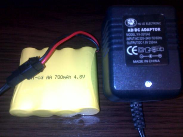

Детская машинка.
В ней блок из 4-рех АА : Ni-cd 700mAh 4.8V
Есть родное зарядное устройство с параметрами вывода: DC 4.8V 250mA
Подскажите плз. сколько времени правильно заряжать этот блок аккумуляторов?

Теоретически 700/250*1.3= 3 часа 40 минут
Но лучше останавливать зарядку вручную как только аккумы станут на ошупь теплыми.

Если напряжение зарядного стабильно 4,8V, то аккумуляторы можно было бы оставлять подключенными неограниченно долго, при этом они не будут заряжены полностью (ЭДС аккумулятора где-то 1,37V), а зарядный ток естественно снижался бы по мере заряда до (почти) нуля из-за уравнивания напряжения источника (зарядного) и нагрузки (аккумуляторов).

Ну большинство зарядок от дешевых шуруповертов представляют из себя источник ЭДС с достаточно большим внутренним сопротивлением, так что это нечто среднее между ИН и ИТ, (слебенький трансик + 2 диодика или дидодный мостик) думаю в детских игрушках тоже самое, в любом случае рекомендация о преверке температуры остается актуальной.
