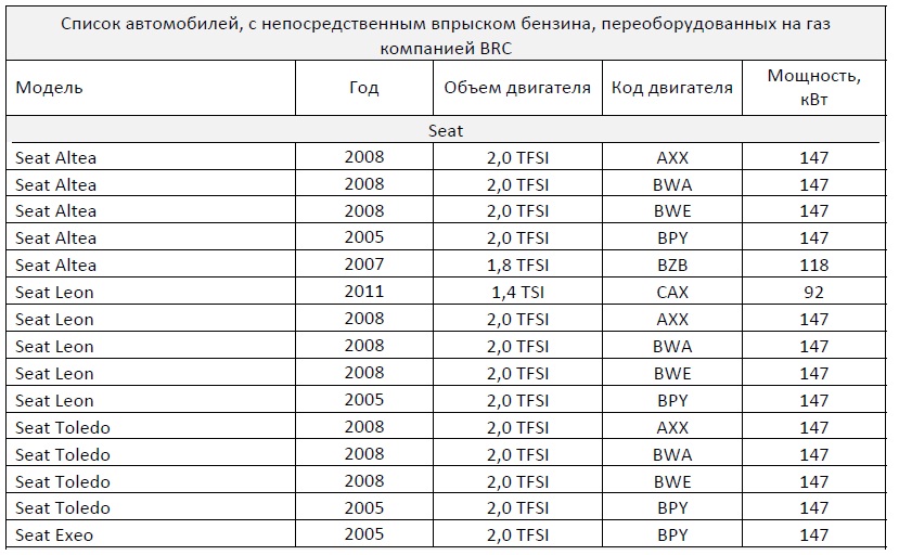

Сообщения: 870
С нами с 10.02.2007
Re: Газ на Skoda Octavia A5 2.0 FSI [Re: Yarri]
      18 октября 2011 в 00:26 Гілками Прикріплені файли (0 завантажити)
Yarri 17.10.2011 23:57 пишет:
Вроде на ФСИ под ЕВРО2 можно было 4 поколение поставить.
Если че двигатель BLY
Вот что доступно по Сеатам для установки 4-го поколения BRC:
