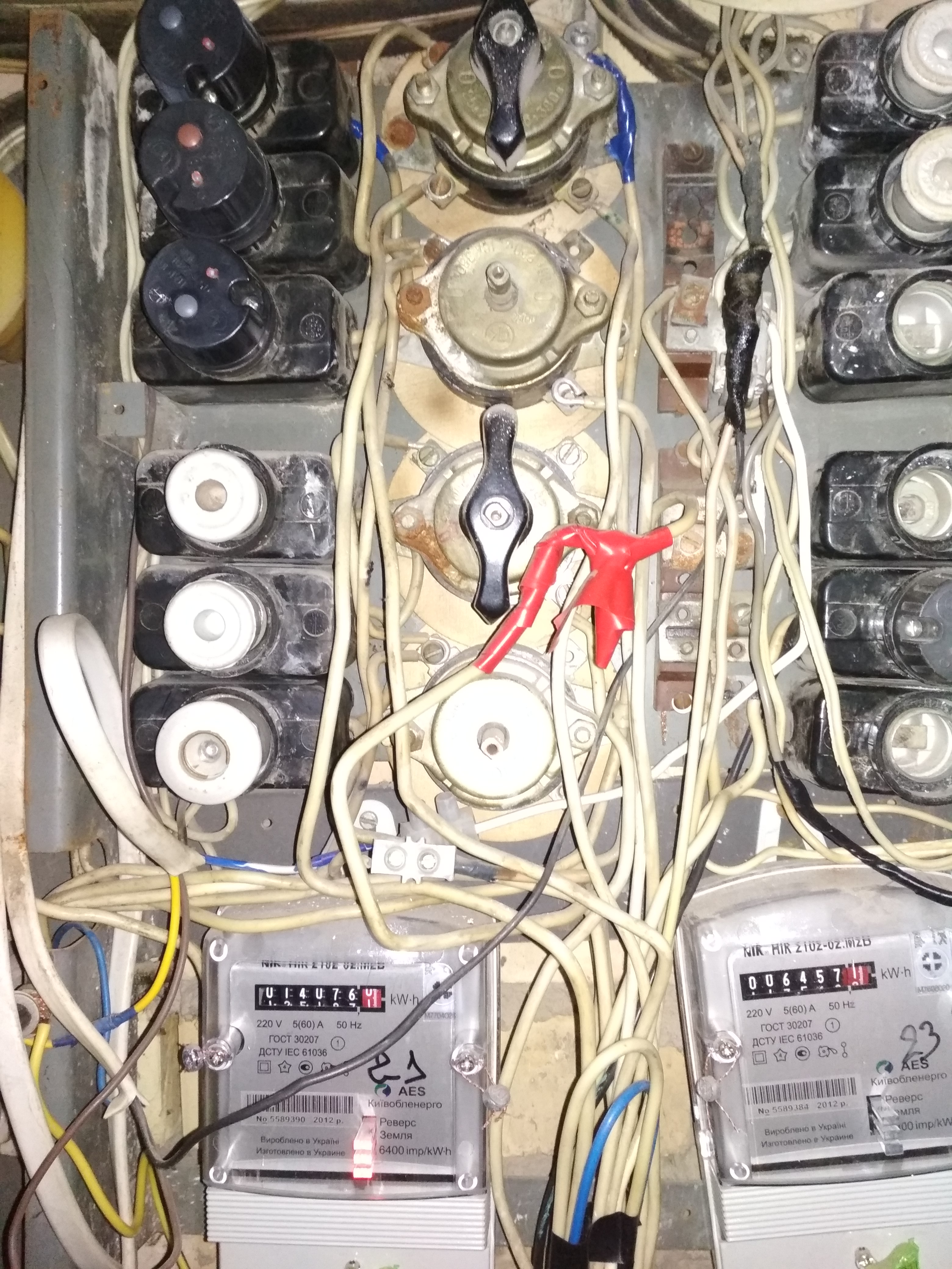

приверженец **
Ирпень
Сообщения: 436
С нами с 03.03.2016
Re: На електросчетчике постоянно горит "земля" [Re: Посетитель]
      24 декабря 2017 в 08:59 Гілками Прикріплені файли (0 завантажити)
Вот такой там бардачок
