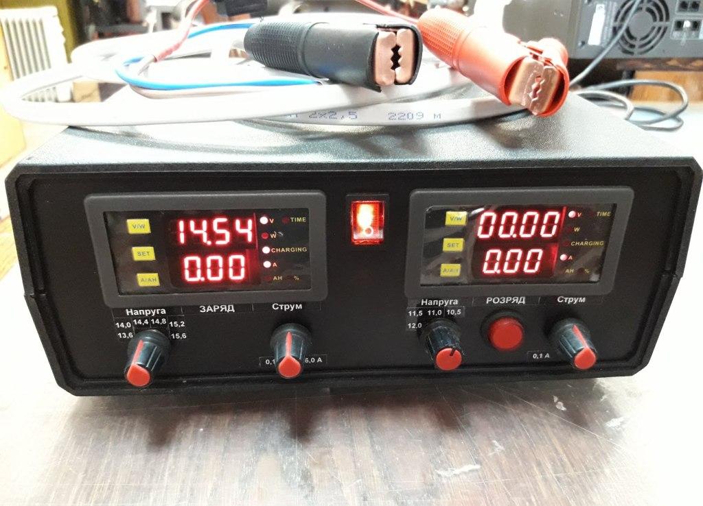

Раз пішла таке тема, то в мене таке (заряд, розряд, з регулюваннями, з вимірювання ємності заряду і розряду). Ніде не продається, я зробив батькові, але і сам раз користувався:

- тільки зараз помітив, що це стара тема, за 2011 рік

Не, от техніка стрибнула за 7 років !!!!!!!!!!
(останнє повідомлення у темі було в далекому 2011 році)
Воно конечно зачот!
Тільки тема десульфатації не розкрита
З того часу готові Боші або Стеки та підробки на них лежать усюди. Там просто - увімкнув і пішов. Воно все саме робить - зараяджає, підтримує, в рекламі навіть "десульфатує", хоча якщо акум "помер", то всі ці десульфатації - до спини, такий акум підведе у самій непідходящій ситуації.

- тема десультфатації, звісно, дуже широка.
Але в моєму пристрої є режим "розряд-заряд", отже, він дозволяє робити лікувально-профілактично-тренувальні цикли, і при цьому оцінювати, не зовсім мертві акумулятори.
