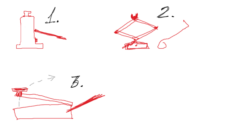

У кого какой?
В эпицентре и ашане не смог найти нормальный.
Или неустойчивый, но с нормальной опорой для порога (такой у меня уже есть), или опорная часть 1х1 см. Уже одна вмятина от похожего есть.
Ааа...Есть еще рагульные. С какой-то закрученной ручкой, которая снимается. У меня такой в авео. Немогу понять - как им вообще что-то подымать. Такие и новые продаются.
Может кто знает где купить гидравлический (закручиваеться шурупчик и ручкой накачиваеться воздух) с диаметром круга, который соприкасается с порогом, сантиметров 5.

Кстати, вот эти низкие, которые подымаются накачиванием - есть с широким кругом, НО! Они подымаются, изменяя положение по горизонтали. Как поведет себя машина? Она ж в определенный момент может упасть.

      26 октября 2011 в 14:20 Гілками Прикріплені файли (0 завантажити)
1 - хорошо работает. Но высоковатый и очень маленькое пятно контакта с порогом/чем либо еще.
2 - Зачастую нормальный контакт с порогом, но механизм поднятия я догнать не могу. У меня такой в авео валяется - им машину поднять не могу вообще.
3. - Постарался показать как идёт поднятие. Страшно, что машина может слезть и упасть

3 самый лучший вариант, не стоит бояться машина с него не упадет. Так кажется что он поднимает по наклонной, за счет колес он подьезжает ближе, минус в том что нужно пользоваться им или на асфальте или на чем-то твердо-ровном. У меня такой уже года 3, притензий вообще никаких!

А что в варианте 2 непонятного? Сгибаешь рукоятку в виде "кривого стартера", вставляешь крюком в ухо болта на домкрате и вращаешь болт. Зато перекрытие подъема (отношение высоты подъема к минимальной высоте порога) около четырех, в то время, как у первого варианта - меньше двух, для подъема задка может и не хватить.

а чем тебе второй вариант ненравится
Простенько и достаточно для авео смысл работы
Вставляеш в отверствие крутилку и крутиш

В упор не могу понять - как вставлять и крутить этот домкрат. Почему нельзя было сделать ручку как на неустойчивых Г-образных домкратах - не могу понять.
Заплюсуюсь, только у мну такой ужэ почти 5 лет. На грунтовке, кстате, тожэ работает.

Вставляешь домкрат, цепляешь крючок за петлю на домкрате, на другой конец крючка (он там прямоугольного сечения) надеваешь родной балонник (в нем есть спец отверстие на рукоятке), и дальше крутишь балонником как мясорубку
не самое удобное решение, но работает на ура

Пользуюсь вариантом 2. Для поменять колеса на Примере достаточно просто отвертки длинной сантиметров 15-20.
