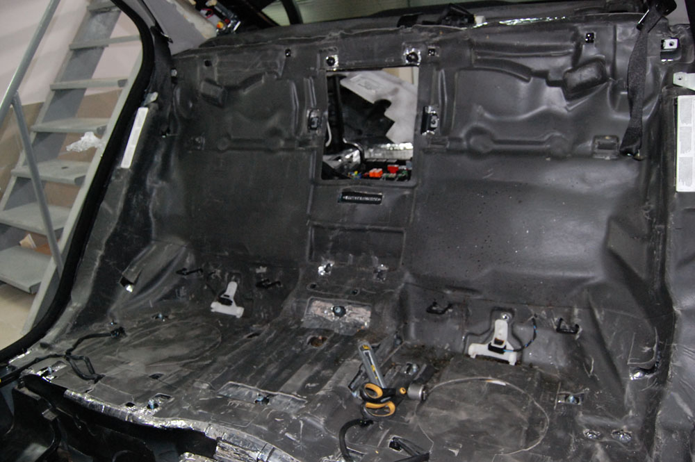

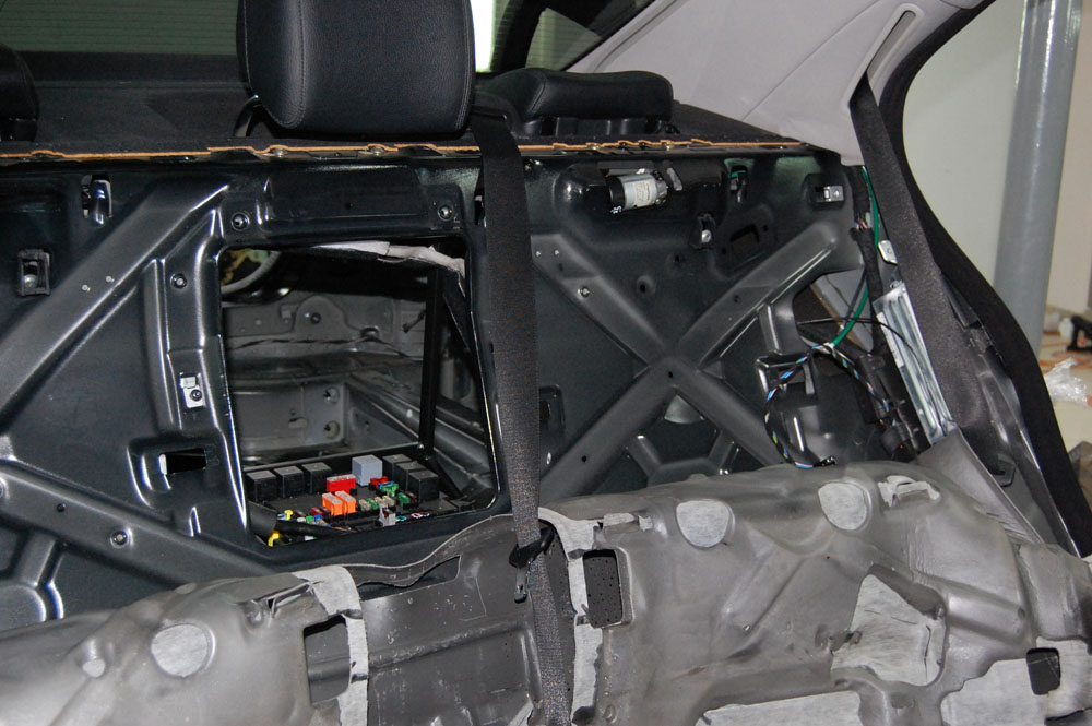

Металлическая перегородка за задним рядом сидений не только увеличивает жесткость кузова, а и улучшает изоляцию салона от багажного отделения - сзади ведь шумов традиционно больше.

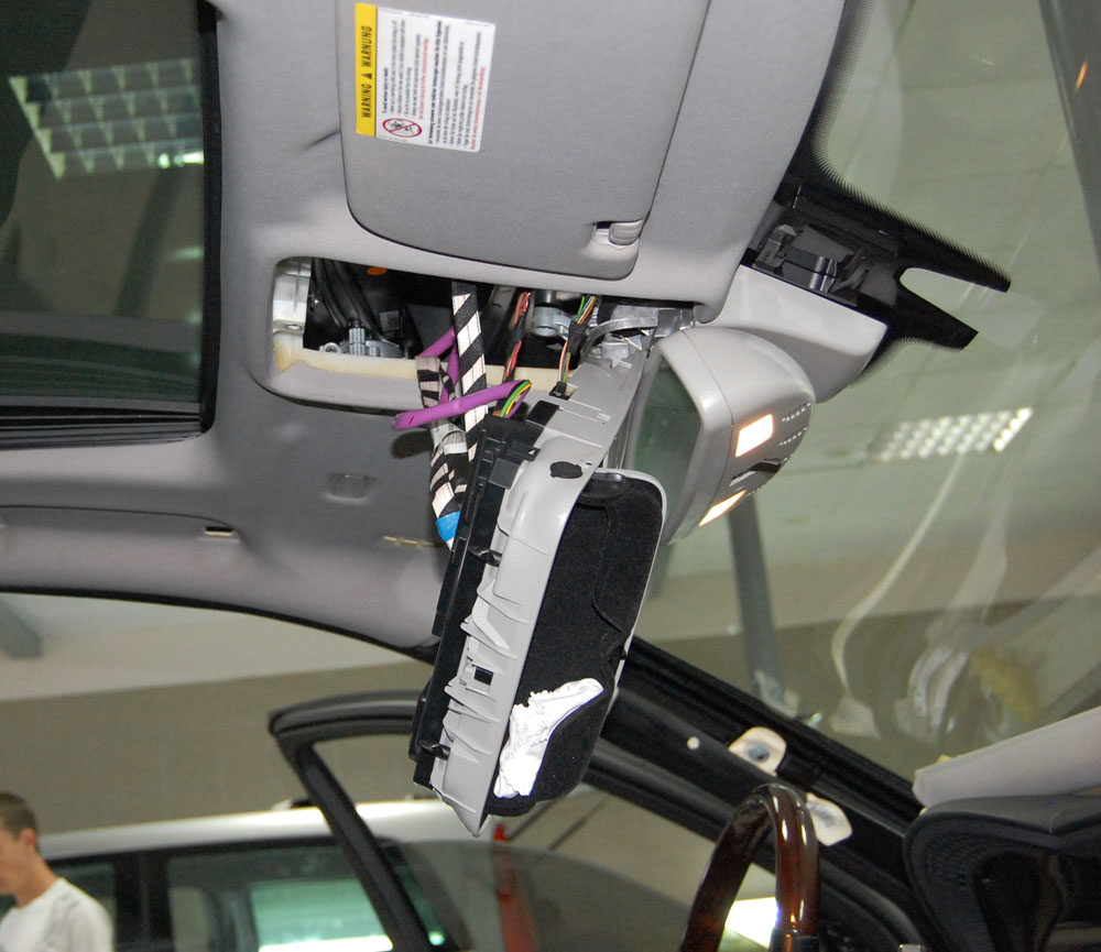

Арматурные работы по крыше начинаются с демонтажа плафона освещения и облицовок передних стоек

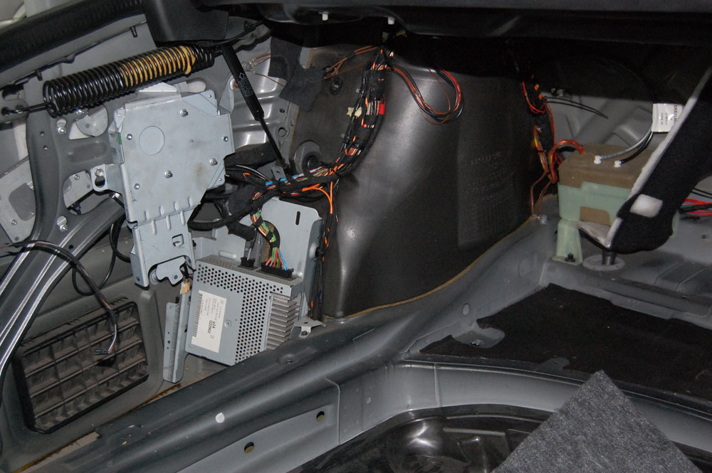

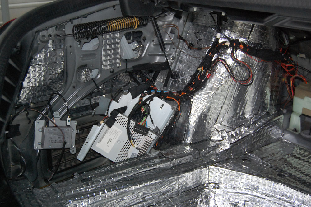

Облицовки боковин багажного отделения открывают доступ к электронике/электрике - в т.ч. к штатному усилителю аудиосистемы - тут предстоит небольшая доработка.

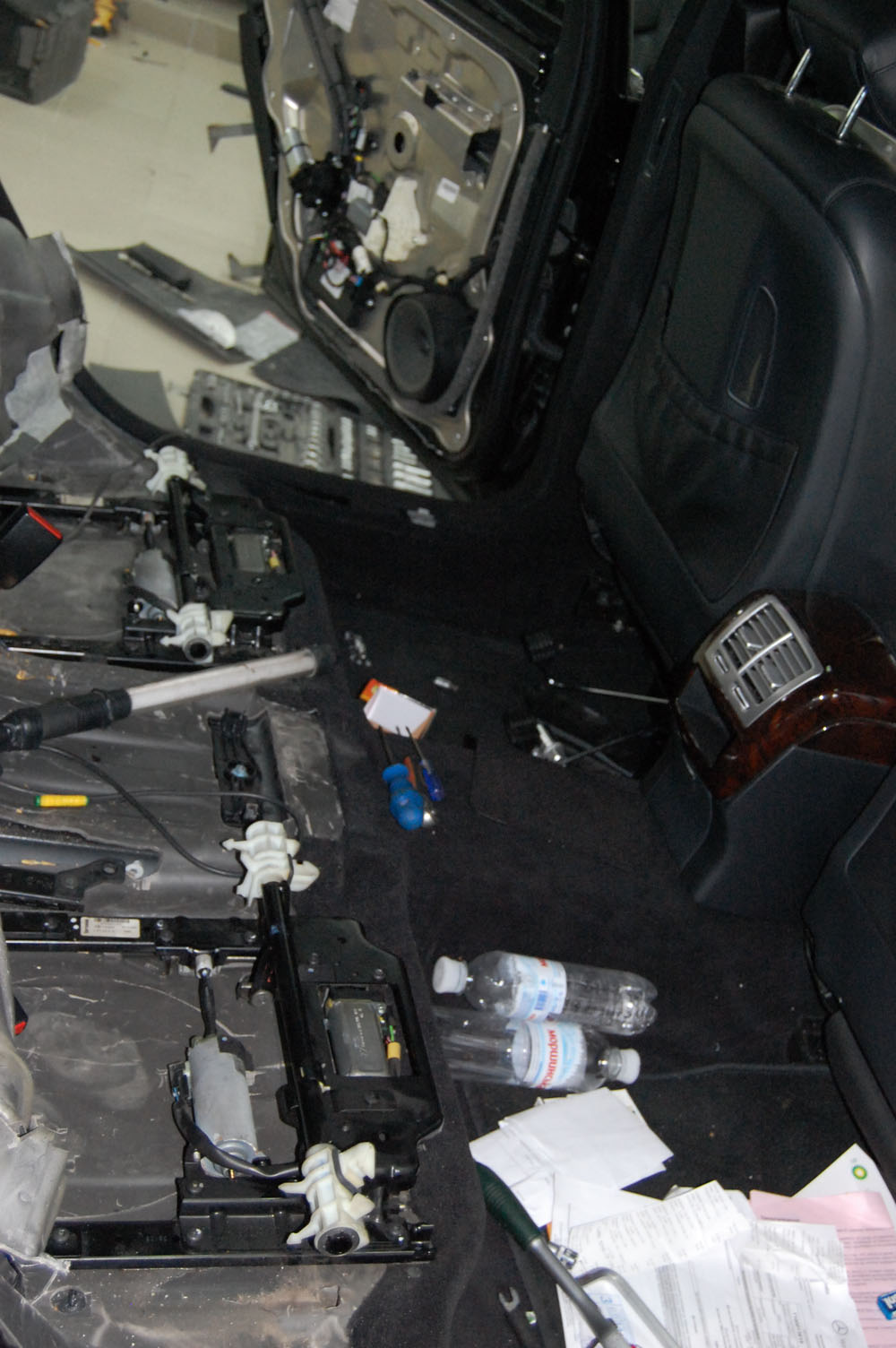

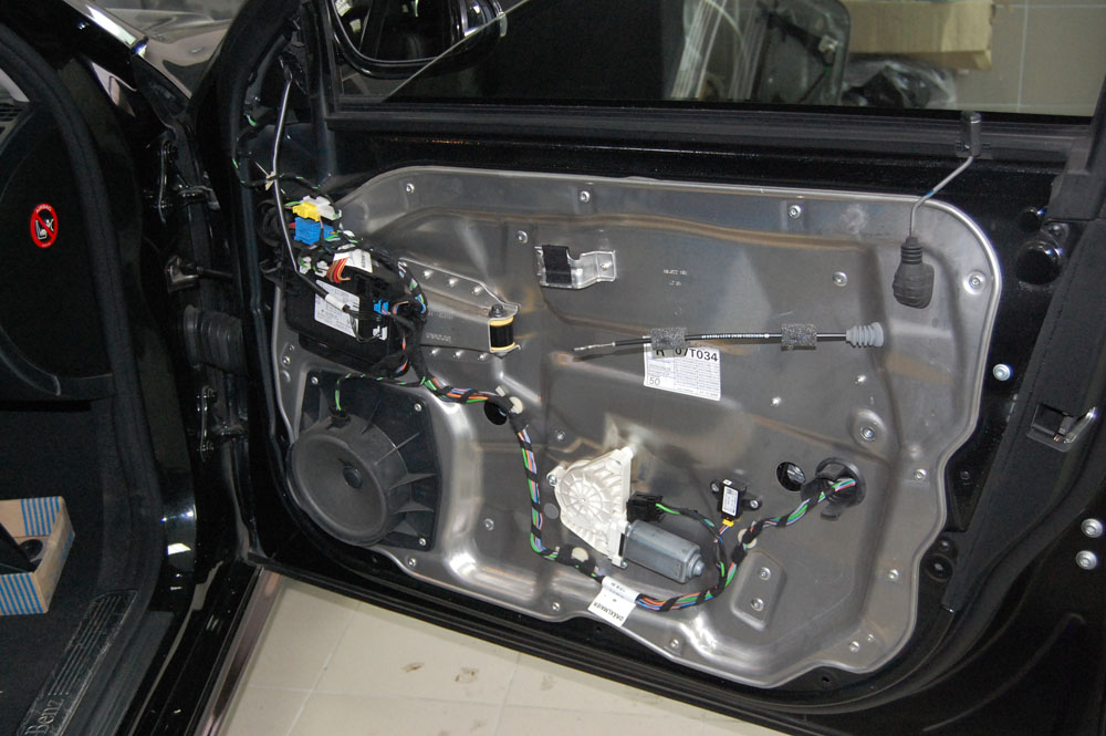

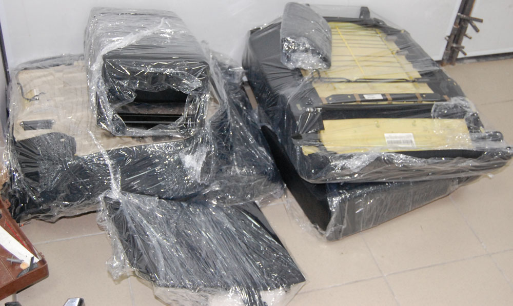

Обилие электроприводов растягивает процесс разборки салона. Кроме того, необходимо повышенное внимание мастера к деталям, т.к. вскоре предстоит обратный процесс - сборка.

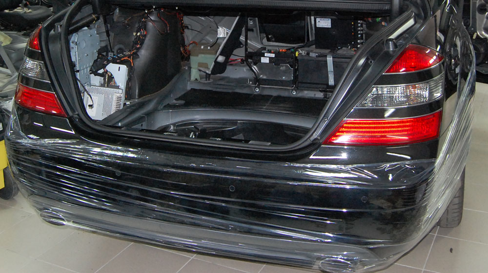

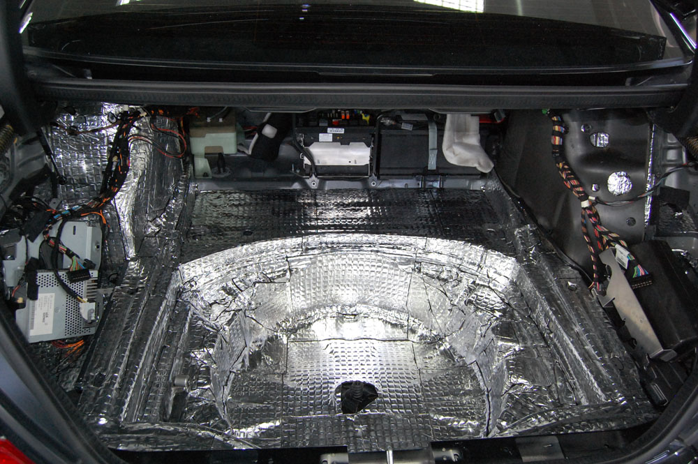

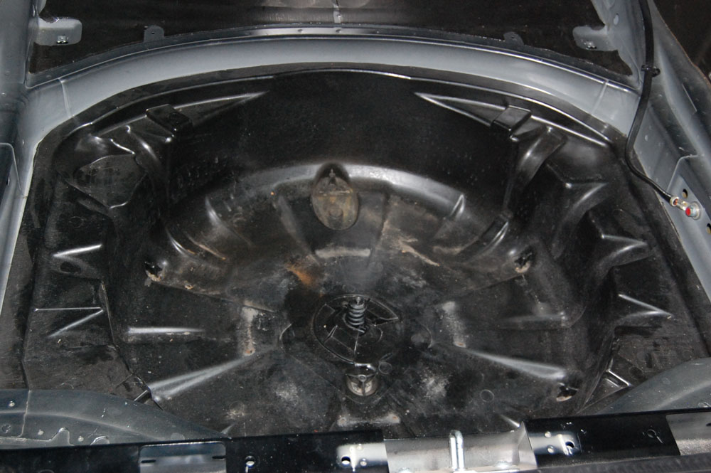

Пластиковая ниша под запаску совершенно не отменяет необходимости демпфирования этой зоны при выполнении работ по полной шумоизоляции.

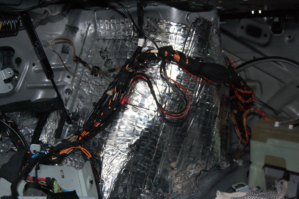

Для задних арок используется самый эффективный виброизоляционный материал на рынке - Шумофф-МиксФ
шумоизолятор ***
Сообщения: 19880
С нами с 06.07.2001
Re: Отчет о шумоизоляции Mercedes S-класса W221 (+) [Re: fetus]
      14 ноября 2011 в 00:06 Гілками Прикріплені файли (0 завантажити)
Тот же МиксФ является и вибродемпфирующим материалом для пола багажника и места под запаску. А вот для задних крыльев используем достаточно легкий, хоть и весьма эффективный Шумофф-М3 - все же толщина металла значительно меньше, чем на полу да и сами крылья, в общем-то, вторичны.

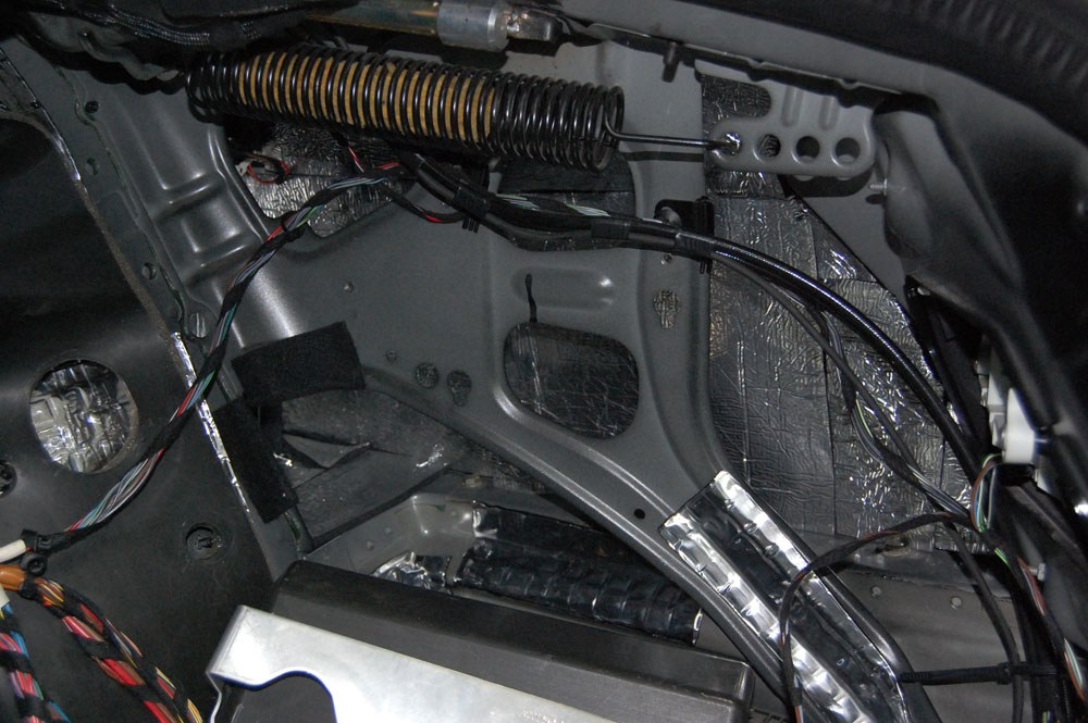

В качестве слоя шумопоглотителя на задних крыльях используется эффективный Ultimate Soft толщиной 10 мм с металлизированным слоем.

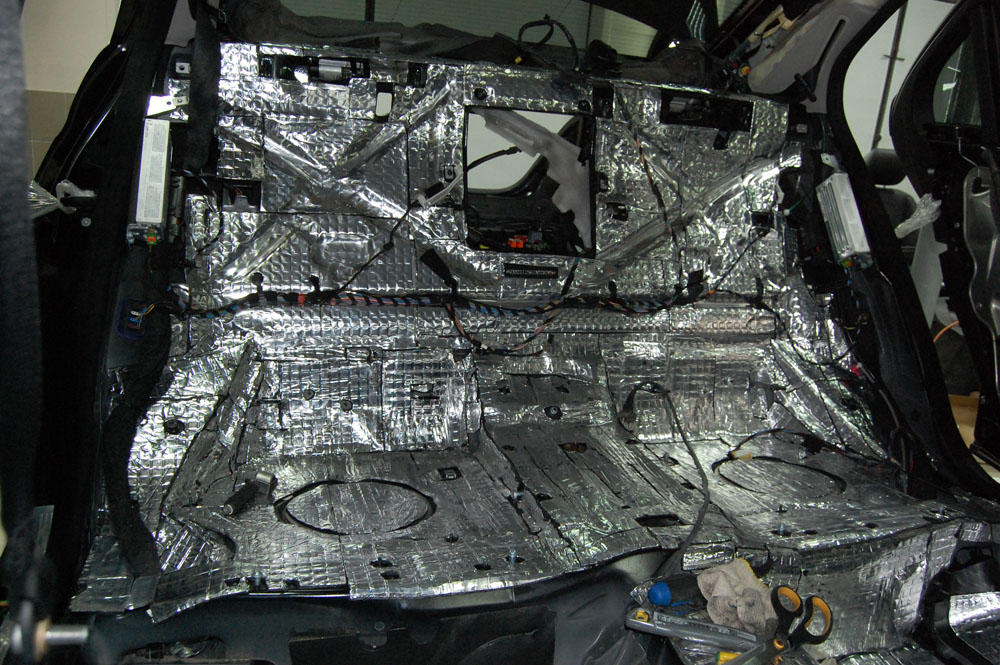

Шумофф-МиксФ для места под подушкой заднего сиденья и Шумофф-М3 для более тонкого металла перегородки между салоном и багажным отсеком.

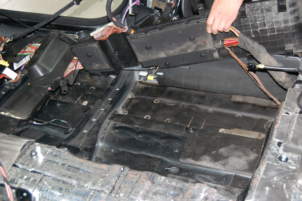

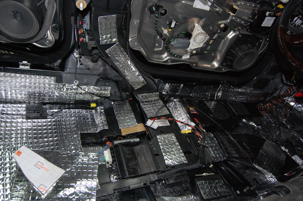

Для качественной укладки Шумофф-МиксФ на пол салона и тоннель приходится "приподнимать" воздуховоды штатной системы вентиляции салона, которые проложены вплотную к днищу.

Для утяжеления пластика воздуховодов, а также для вторичных зон - центральных стоек крыши, например, а также порогов - используем Шумофф-М3 с каучуковой основой.

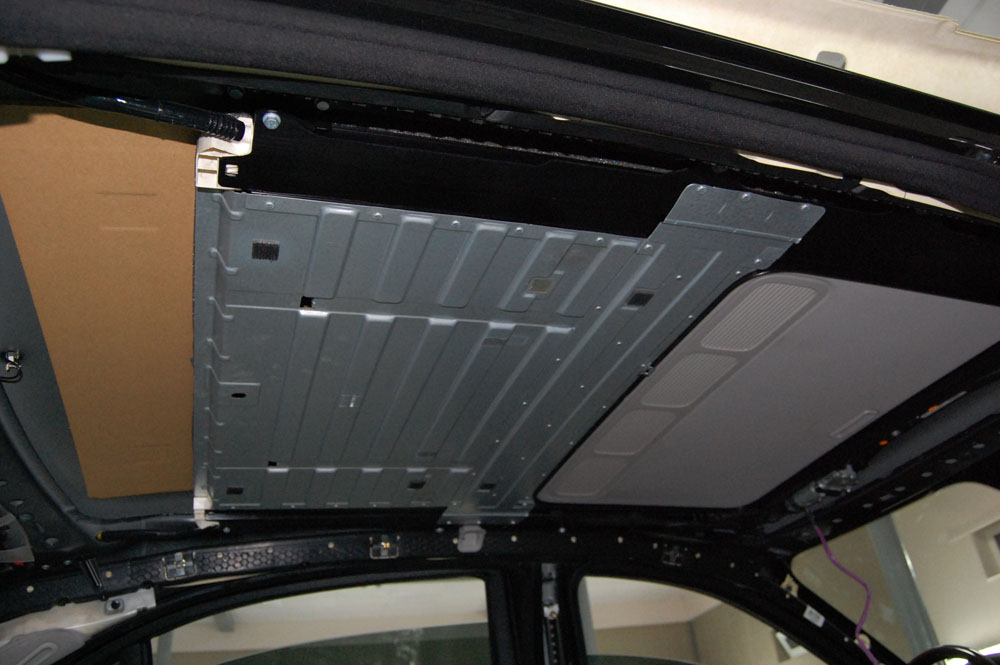

В данном проекте не был предусмотрен демонтаж конструкции люка (все-таки вряд ли можно называть крышу ключевой зоной при работах по шумоизоляции), но, тем не менее, на зоне крыши нашлось место для наших материалов.

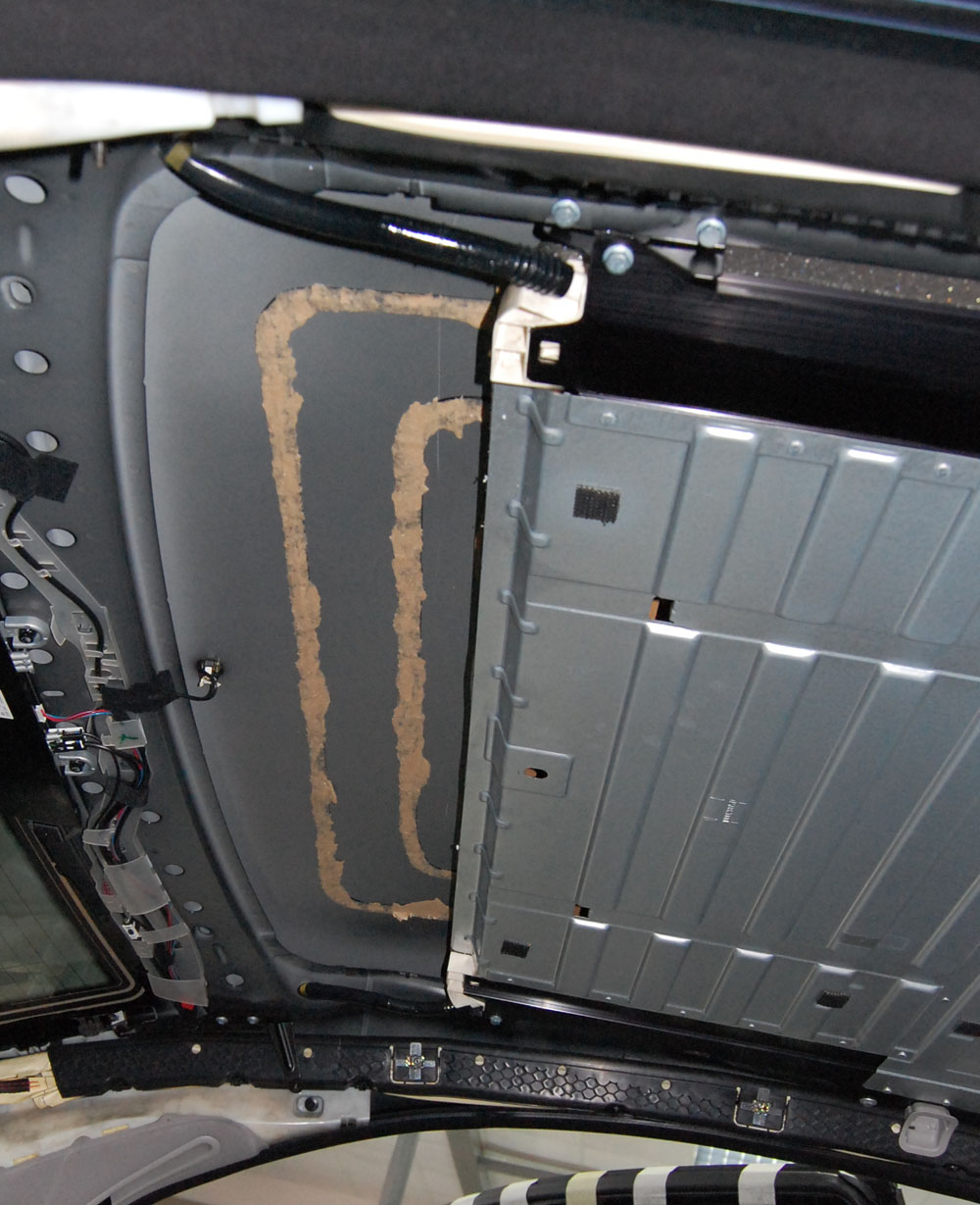

Удаляем родную виброизоляцию с крыши (четко видно, что пятно контакта не выдерживает критики)

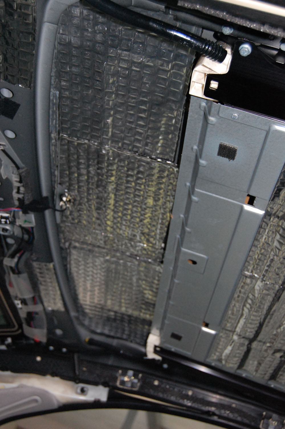

А затем демпфируем доступные участки металла крыши - Шумофф-М3 и конструкции люка - Шумофф-М2 (алюминий там совсем тонкий).
