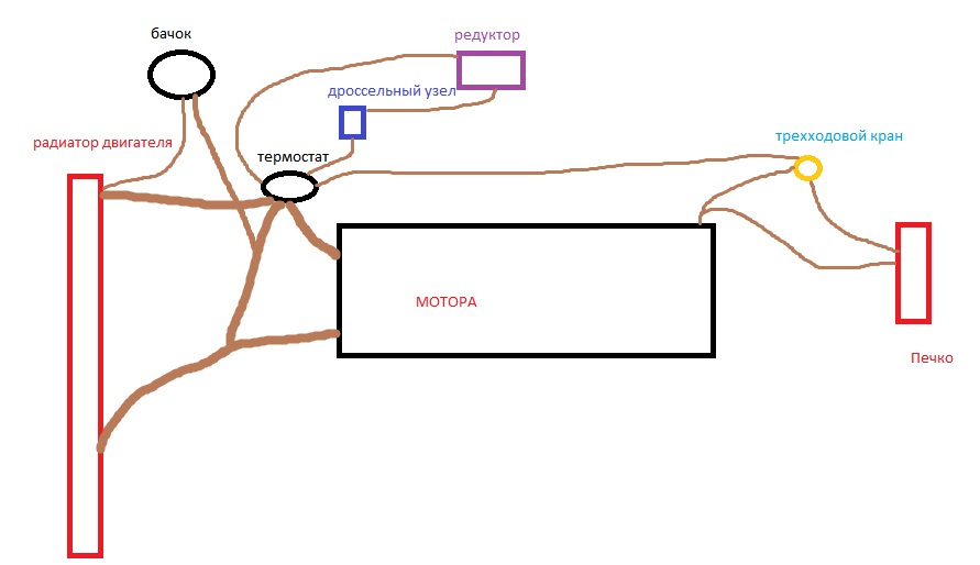

Вот как выглядит у мну система щас. Куда и как переподключить лучше? И куда вставить помпу?

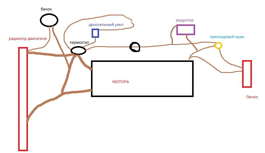

Re: переход на газ - глохнет. [Re: ids]
      18 ноября 2011 в 11:57 Гілками Прикріплені файли (0 завантажити)
Там где черный кружек - помпа. Можешь пока и без помпы переделать, лучше будет.
Система охлаждения сильно мутная, я бы там все переделал

да я бы наверное тоже. Но есть нюанс, гаткий - там где ты помпу нарисовал - шланг идет под ресивером и над впускным коллектором. И термостат гадкий - на короткий патрубок прикручивается к мотору.
