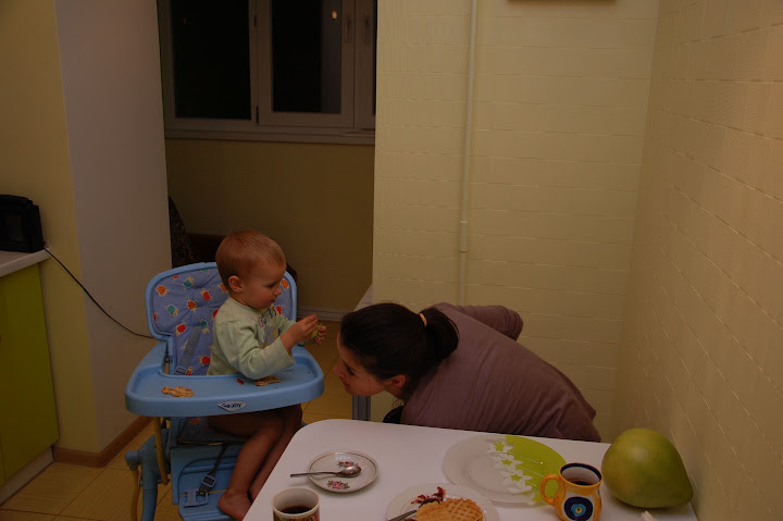

Первый пункт объединили еще лет 10 назад
а вот второй пункт сделала полгода назад, ни с кем ничего не согласовывала. Вот такое получилось:
Как видно, батарею перенесла на внутреннюю стенку образовавшейся арки. на бывшей лоджии - теплый пол+ стены пенопластом обложены. В квартире жара пока что. Теплый пол не включала еще. Да, и холодильник вынесла, он за аркой, на картинке его не видно)
