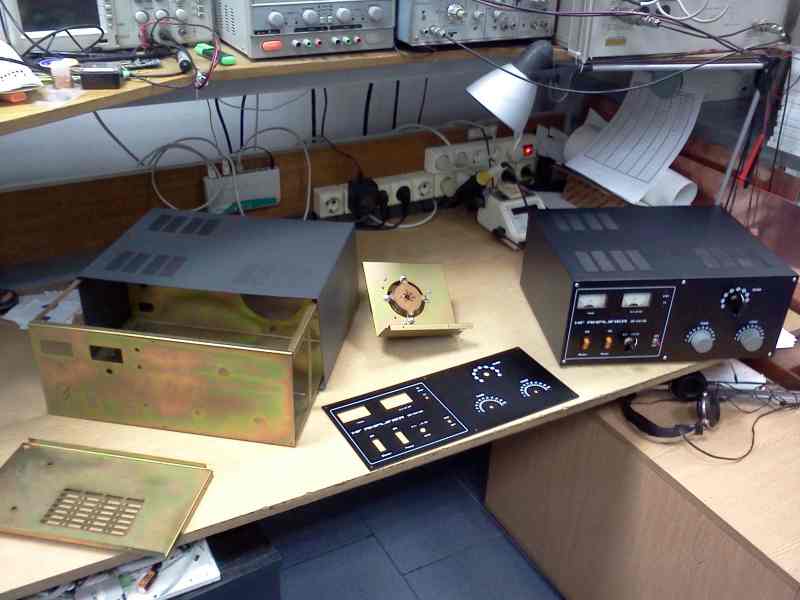

Пока толкался в пробках, едучи за только что сделанным усилителем, Саша UX1UX, сделал несколько снимков моего железа.
[изображение]http://forum.autoua.net/download.php?Number=5534188[/изображение]
Посмотреть снимки и почитать небольшое обсуждение можно на форуме кубанских радиолюбителей.
3-й пост сверху:
http://www.cqham.ru/forum/showthread.php?t=19074&page=8
Называется это добро: HF amplifier UX-750-UA.
При тестировании на эквивалент усилитель без проблем отдает 800 -1000 вт, в зависимости от бенда.

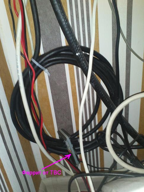

По просьбе Валеры выкладываю свой способ борьбы с токами оплетки.
Аналогичная катушка у меня намотана непосредственно под антенной.

Сделал подобное кольцо на балконе, повесил 3 феррита.
Антенной буду заниматься после приезда из командировки.
Народ, а кто как организовал у себя землю?
