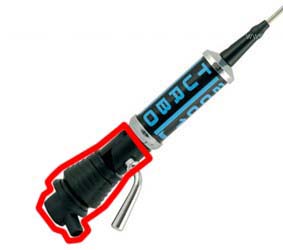

за 27 выходить не собираюсь но вот как мне корректно установить и подключить антену без нижней части на рисунке
member
27 лет за рулем, Киев
Сообщения: 162
С нами с 21.12.2011
Re: Ищу основание к автоАнтене Lemm2001 [Re: vik13]
      25 декабря 2011 в 23:08 Гілками Прикріплені файли (0 завантажити)
вот эта часть антены нужна или как ее сделать....барашек для крепления есть и больше все
вот эта часть антены нужна или как ее сделать.барашек для крепления есть и больше все
