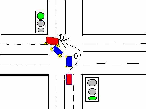

      15 декабря 2004 в 09:55 Гілками Прикріплені файли (129 завантажити)
Как вы думаете кто будет виноват в случае данного ДТП ?
(I) - начало маневра
(II) - конец маневра
Горит зеленый свет 8)
PS> Смотрите мое второе сообщение - как может описать данную ситуацию синий
Как вы думаете кто будет виноват в случае данного ДТП .
Змінено illay (10:06 15/12/2004)

Re: Маневр поворота на лево на регулируемом перекрестке [Re: illay@Zaбияка]
      15 декабря 2004 в 10:00 Гілками
хм а что могут быть варианты? Имхо синий.
member ****
42 года, Киев
Сообщения: 155
С нами с 23.06.2004
      15 декабря 2004 в 10:02 Гілками
Синий, если красный докажет, что синий нарушал правила проезда перекрестка.

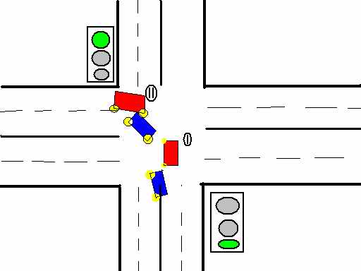

Синий может описать ситуацию вот так [Re: Morry]
      15 декабря 2004 в 10:05 Гілками Прикріплені файли (80 завантажити)
Надо еще это доказать Гайцам ведь ситуацию еще можно обыграть примерно так :
Змінено illay (10:07 15/12/2004)

Re: Синий может описать ситуацию вот так [Re: illay@Zaбияка]
      15 декабря 2004 в 10:08 Гілками
Синий, но без свидетелей не докажешь.

Re: Синий может описать ситуацию вот так [Re: Handler]
      15 декабря 2004 в 10:18 Гілками
Думаешь утром кто то остановиться ? Да еще то , что синий Мерседец с номером "078"... А ?
Вообще-то синий по-идее виноват однозначно - он оказался на полосе встречного движения после поворота что в правилах явно оговорено и запрещено - так что доказывать что-либо прийдется синему.
Ой, стоп блин это же не встречка, а просто двух полоска - видать прийдется таки разбираться кто в кого первый вьехал или обоюдку впаяют за несоблюдения дистанции и интервала
Змінено SartScorpion (10:22 15/12/2004)

Обоюдка [Re: illay@Zaбияка]
      15 декабря 2004 в 10:34 Гілками
Синий - нарушение правил проезда перекрестка
Красный - нарушение рядности (При повороте надо идти ряд в ряд, т.е со второго во второй , а не как нравится, тогда синий и дальше бы по встречке ехал, и придумывать ему вариант из второго сообщения возможности не было)
      15 декабря 2004 в 10:43 Гілками
Самого всегда интересовала такая ситуация. Оказывался частенько на месте синего(на втором рисунке). После поворота надо было сразу уходить в правый ряд, потом попробуй докажи, что красный из второго ряда поварачивал. Если без свидетелей - то только как решат. А если у одного крутые номера, тогда сразу понятно кто виноват.
      15 декабря 2004 в 10:48 Гілками
Синий виноват, так как его маневр можно расматривать как обгон, а на перекрестке обгон запрещен
      15 декабря 2004 в 11:35 Гілками
Синий вначале явно вылетел на встречку, что в данном случае запрещено (учитывая разметку и поворот налево). Дальнейший его маневр мне вообще непонятен.
      15 декабря 2004 в 12:27 Гілками
хотя не на все 100 очевидны траектории движения, но по этой схеме виноват синий.
1. выезд на встречную через сплошную линию разметки.
2. небезопасное маневрирование.
3. неправильное движение по перекрестку.
