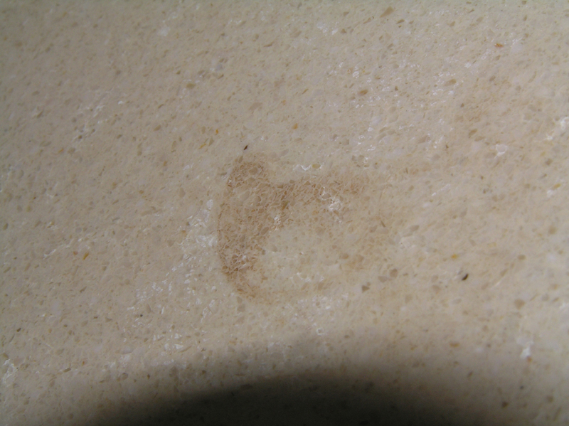

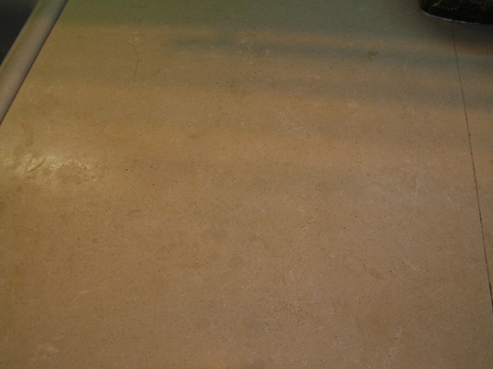

треснуло у меня, столешница акриловая, говорили агломрамор, лимон не положи, уксусом не капни. пятна, все въедается, смородина не отмывается, вино портит откровенно, денех вбухано много... на самом деле не понятно ваще из чего оно... чтоб его. Жду когда ж загнется наконец.
кварцит видела самолично у Дашеньки на кухне, аки камень себя ведет, качество, прочность, износоустойчивость и красота в одном! уксусом и лимоном тестировала сама, поверить не могла что такое бывает и положено очень качественно, миллиметр в миллиметр. у меня проседает, щели, швы грубые, леворукие делали начиная с замеров и проч...

      20 января 2012 в 11:01 Гілками Прикріплені файли (0 завантажити)
фотко
фотко
Змінено Allen (11:02 20/01/2012)

      20 января 2012 в 11:03 Гілками Прикріплені файли (0 завантажити)
крупный план
крупный план
