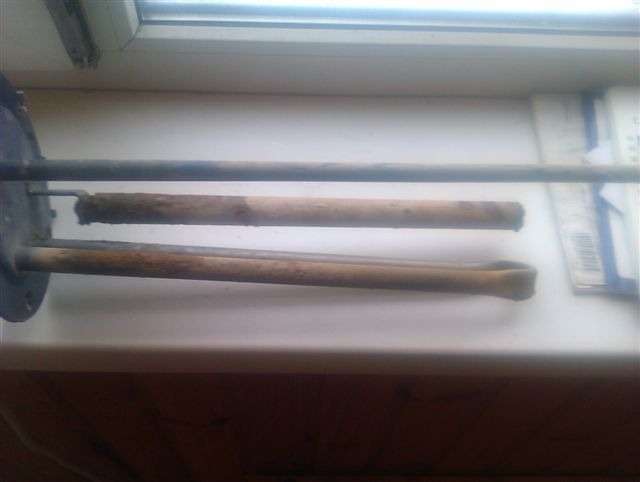

      25 января 2012 в 19:18 Гілками Прикріплені файли (0 завантажити)
Вообщем разобрал сегодня. На удивление, за почти три года почти никакой накипи в баке нет, только на дне с поллитра какого то ила типа глины.
Прозвон тестером выявил один сгоревший "сухой" тен из двух. Но на рынок уже не успел, завтра поищу.
Вопрос! Краем уха когда то слышал что в стеатитовой колбе должно быть масло а уже в нем тены, но у меня та сухо абсолютно, так и надо?
И менять анод, или еще постоит?
фото с мобильного, сорри
