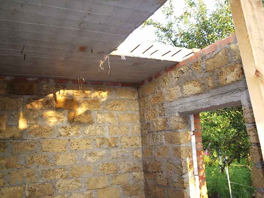

вот буквально вчера говорил с инженером-строителем - так говорит, что ракушняк воду в себя тянет. Т.е. для сухого климата, в принципе и подойдет, а вот в наших широтах - могут возникнуть вопросы
- А если его вполкирпича снаружи обложить - то нихрена он тянуть небудет. А вообще-то это самый экологически чистый материал. Вот как я себе строил:
