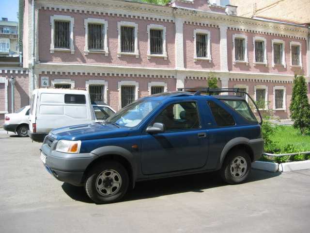

Покупайте кабриолеты... Раза три летом залазил в свой автомобиль через багажник. Кнопка подтверждения, однако... У меня она закрывает все двери. Если водительская дверь в момент нажатия открыта, то не закрывает. Были ситуации, когда заводил машину, просунувшись через пассажирскую. Сразу после завода и нажатия кн.подтв., естественно закрывалась пассажирская дверь, соответственно и вся машина. И тут я расчехлял тент и брал эту проблему сзади... Вот такие дела...
Покупайте кабриолеты.  Раза три летом залазил в свой автомобиль через багажник
