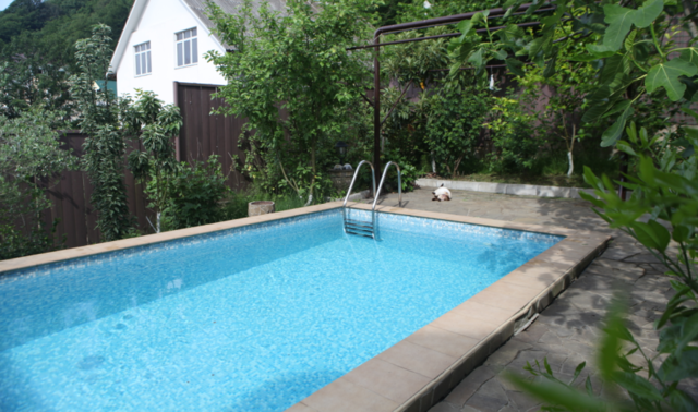

Недогиб, однако! У меня 6,2х3,2х1,5. Бетон, облицовка ириской, скимер, система очистки. Использую 4 года. Обошёлся в 16,5 куе. Только комплект оборудования с монтажом обошёлся в 100 т.руб. Воду не менял ни разу, нет необходимости. Спец приходит раз в 2 недели по субботам. Покрытия нет, тоже нет необходимости.

Сейчас бы делал не скиммерный, а переливной. А так, всё остальное устраивает.
Стоит на косогоре. Вид передней стенки:
