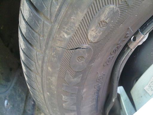

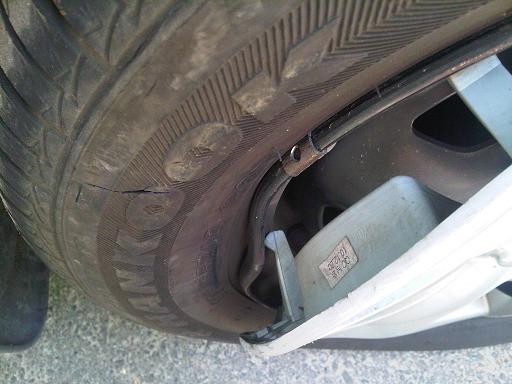

..вот такую на колесе. Поковыряв ключами, пришла к выводу, что она (дырочка) - не сквозная. Также обнаружилась вмятинка на диске (?). Колпак пинком ноги становится на место, за него не переживаю, а вот о диске и резине озаботилась. можно ли продолжать ездить на таком колесе или может что-то плохое случиться?

ОлКа 04.06.2012 19:10 пишет:
Ездить -нельзя. Надо ставить запаску, а это колесо ремонтировать, прокатывать диск и заварить на вулканизаторе порез, с установкой пластыря изнутри шины на место пореза (даже если он не сквозной)

Re: Обнаружила дырочку (фото) [Re: ОлКа]
      4 июня 2012 в 19:15 Гілками
Шиномонтаж и прокатка диска.
Может лопнуть колесо.
Если латка не поможет,замена колеса.
      4 июня 2012 в 19:29 Гілками
ОлКа 04.06.2012 19:23 пишет:
как лопнуть?! я уже недели 3 на таком езжу!...
Травма диска чревата- резкой потерей давления в шине на ходу (например на очередной яме)
В такой же ситуации может лопнуть и надрезанный корд на боковине покрышки.
Рискуете совершенно не оправданно, эти повреждения легко и качественно ремонтируются.
Жесть паяльная)))
Если поставить это колесо на заднюю ось и машину не грузить, то можно ездить, но опять таки, латку я бы поставил...

Re: Обнаружила дырочку (фото) [Re: maxim.gonchar]
      4 июня 2012 в 20:06 Гілками
А хорошая ямка была незамеченна..
На шиномонтаж ремонтироватся,не рискуй так ездить-опасно.
ПС я б еще к ходовику наведался,на профилактику,там и подвеска могла пострадать.

Re: Обнаружила дырочку (фото) [Re: Шкодник)]
      4 июня 2012 в 20:39 Гілками
ну почему - незамеченной? ( очень даже замеченной. ночью 28 апреля где-то в лесу между Коростенем и новоград-волынским влетела на полном ходу в жуткую яму. вышла, увидела, что колпак перпендикулярно к колесу. всплакнула, пнула - встал на место, и поехала дальше. и вот только вчера от скуки колесо рассматривала, а там такое...
      4 июня 2012 в 23:35 Гілками
Посмотри может на запаске у тебя точно такое-же колесо. Тогда без лишних фин.затрат просто поставить запаску а это колесо в багажник.
ЗЫ а в соседней теме все кричат семнадцатые покупай семнадцатые.... тут народ умудряется 14-е с высоким профилем покоцать... а 17-е в такой ситуации разлетелись-бы уже на куски.
      4 июня 2012 в 23:50 Гілками
я бы сделал так: колесо на шиномонтаж для колдовства. Если нема желания\финансов избавиццо от такого колеса, не взирая на результат колдовства - его на заднюю ось.
Диск - прокатать!
      5 июня 2012 в 09:25 Гілками
ОлКа 04.06.2012 20:39 пишет:
зачем ехать ночью с такой скоростью, что не видишь куда едешь?
по колесу, срочно едь на нормальный шиномонтаж, пусть все отремонтируют. так ездить -опасно.
      5 июня 2012 в 10:02 Гілками
не надо на таком колесе ездить, на следующей хорошей ямке-кочке оно выстрелит, и тогда будет ой. заварить и на запаску, диск прокатать
