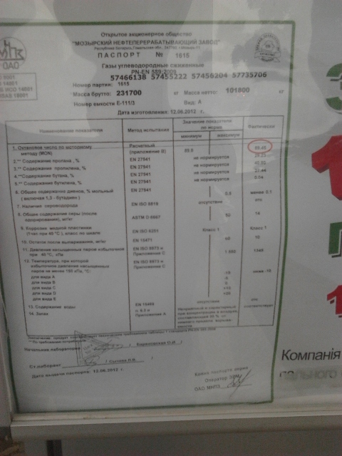

На заправке БРСМ повесили паспорт на газ. Кто-то может прокомментировать?
Фото на телефоне слабочитабельное.
1. ОЧ (моторынй метод) - 89.45
2. Пропан % - 29,23
3. Пропилен % - 40,8
4. Бутан % - 27,44
5. Бутилен% - 0,04
Фото паспорта выкладываю - но сорри за качество.

зы зимний газ ... летом на нем чуть повышеный расход и
машинка чуть тупее ...
октан 90 моторным это 98 в привычном понимании
наркотиков всего 0,04%
вот сколько серы непонятно , но судя по содержанию бутилена не
более 0.04% ...
более 0.04% ...
7. Наличие сероводорода - отсутствует
8. Общее содержание серы мг/кг - 14 (максимально допустимо 50)

т.е. серы 0.014 ... это оч даже ок ...
вопрос только откуда там и зачем пропилен
Пропилен, ненасыщенный углеводород, бесцветный горючий газ со слабым запахом.
В промышленности в крупном масштабе пропилен получают пиролизом нефтяных фракций и каталитическим дегидрированием пропана. Пропилен является одним из важнейших видов промышленного химического сырья.
разве что побочный от переработки нефти ...

Какой же он зимний, если в зимней смеси должно быть 90% пропана?
http://www.ekip-gas.ru/asp_gas/5/asp1.shtml
ИМХО - будет повышенный расход газа, т.к. у пропилена калорийность сгорания ниже чем у пропана, а тем более бутана http://altinfoyg.ru/index.php/nit/nauka/sprav.html

Йопта... А нахера там 40% пропилена?

пропилен дешевле?

Кстати - Наркотик с наркотическим действием более сильным, чем у этилена. Класс опасности - четвертый.
Хотя, если смотреть на тем-ру кипения пропилена, пропана, бутана, то действительно получаеццо смесь более зимней, т.к. у пропилена самая низкая тем-ра кипения -47*С против -42*С у пропана и -0,5*С у бутана...
Это сябры к нам такой газ гонят..
А какой состав газа сейчас у других операторов ГАЗС - ОККО, ВОГ и т.д.? Чей у них газ? Надо будет глянуть доки.

На сертификате стояла * (примечание) в пунктах, где указано процентное содержание газа . Там указано "По требованию потребителя". Т,е. что БРСМ заказал, то белорусы и сделали.

+100. Заправка у Биллы на Троещине.
По ГОСТУ доля пропана должна быть 45-55%. Зимой выше. А на этом паспорте доля пропана - 29%.
Кроме этого - далее цитата "Пропан С3Н8 и пропилен С3Н6 определяют основные свойства сжиженных газов, так как являются их основными составляющими. Пропан является наиболее
пригодным топливом для автомобильных газовых двигателей. Он обладает высокими
антидетонационными свойствами и достаточной упругостью паров во всем диапазоне окружающих температур. Пропилен имеет сравнительно низкую детонационную стойкость и его
содержание в газе должно быть ограничено
ОЧ по паспорту - 89,5. Тогда как октановое число для большинства газов составляет
90—99 единиц. Лишь отдельные компоненты сжиженных газов .(пропилен, бутилен) имеют сравнительно низкое октановое число и их содержание в сжиженном газе ограничивают.
Похоже, научились или уже давно бодяжат газ более дешевыми компонентами.
Это вроде того, как 95-й разбавлять 80-м.
На БРСМ и ранее были отмечены хитрые фокусы. На этой же заправке на Троещине
мне лет 5 назад вдули в еще не пустой бак 40,5 литра бензина. Более я на ней
не заправлялся. Похоже, и с газом у них нужно заканчивать.

Хотел бы вмешаться в обсуждение и внести ясность:
1.Есть газ автомобильный, а есть бытовой (как на кухне на плите) На наших АЗС продается только импортный газ, такой же как на европейских АЗС.
2.Октановое число по паспорту Газа автомобильного - 89,45(для сравнения бензина 95евро - не менее 85,0)
Это по МОТОРНОМУ МЕТОДУ! И не стоить путать с исследовательским и вводить в заблуждение участников форума.
Для справки 89.45 по моторному будет соответствовать действительно 98 единицам по исследовательскому.
Запас октана очевиден
3.Газ этот - автомобильный сжиженный PN-EN 589-2009 произведен из нефтяных газов и уровень жесткости требований европейских норм выше норм ГОСТ 2587-87 "Газы углеводородные сжиженные для автомобилей". http://www.tm-motoviliha.ru/d/68612/d/go...sloviya_pdf.pdf
А поставщик газа на наших АЗС- Мозырьский НПЗ, работает только по европейским стандартам EN .
4.По содержанию серы согласно ГОСТ-до 0,01%, а паспорт качества дает 0,0014%.Тоесть в 7 раз ниже допустимого в СНГ
5.По сероводороду по ГОСТ- 0,003%. А паспорт качества EN - гласит полное отсутствие сероводорода. Это-100 % гарантия, что Ваше оборудование буде всегда в норме (коррозия медной пластины 1 класса)
Вывод: В отличие от наших ГОСТов, Европейский стандарт требует намного более жестких норм защищающих окружающую среду и одновременно топливную систему Вашего автомобиля. Поэтому Мозырьское всесезонное топливо с высоким октановым числом идеально подходит для современных автомобилей.
P.S. Буду рад видеть клиентов на наших АЗС и подсказать лично, а не на форуме.

Обычно заправляюсь газом на WOG, но сегодня решил посмотреть, что у них в паспорте (см. фото) возникло много вопросов... производитель =)), отсутствие октанового числа и другие данные, что указаны в паспорте явно настораживают.
Теперь точно буду юзать ГАЗ БРСМовцев.
Данный газ PN-EN 589-2009 не соответствует ГОСТ 2587-87 по содержанию и пропана, и пропилена.
У пропилена калорийность ниже, поэтому и расход этого газа выше.
Да и в перечне продукции подобного газа я не нашел http://mnpz.by/index.php?lang=ru&kp=products&artid=17
