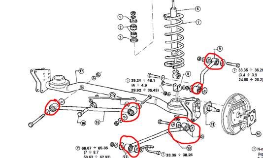

На смотрел? Сайленты тяг?

каких тяг?
сзади балка, там ни чего нет...

      22 июля 2012 в 15:07 Гілками Прикріплені файли (0 завантажити)
junior_33 22.07.2012 14:31 пишет:
там ни чего нет...
тогда наверное стоит прикрутить .

Jonny 22.07.2012 15:07 пишет:
там ни чего нет...
это ж рычаги... ну, пусть будет так...
а при чем зад к рулевому?
