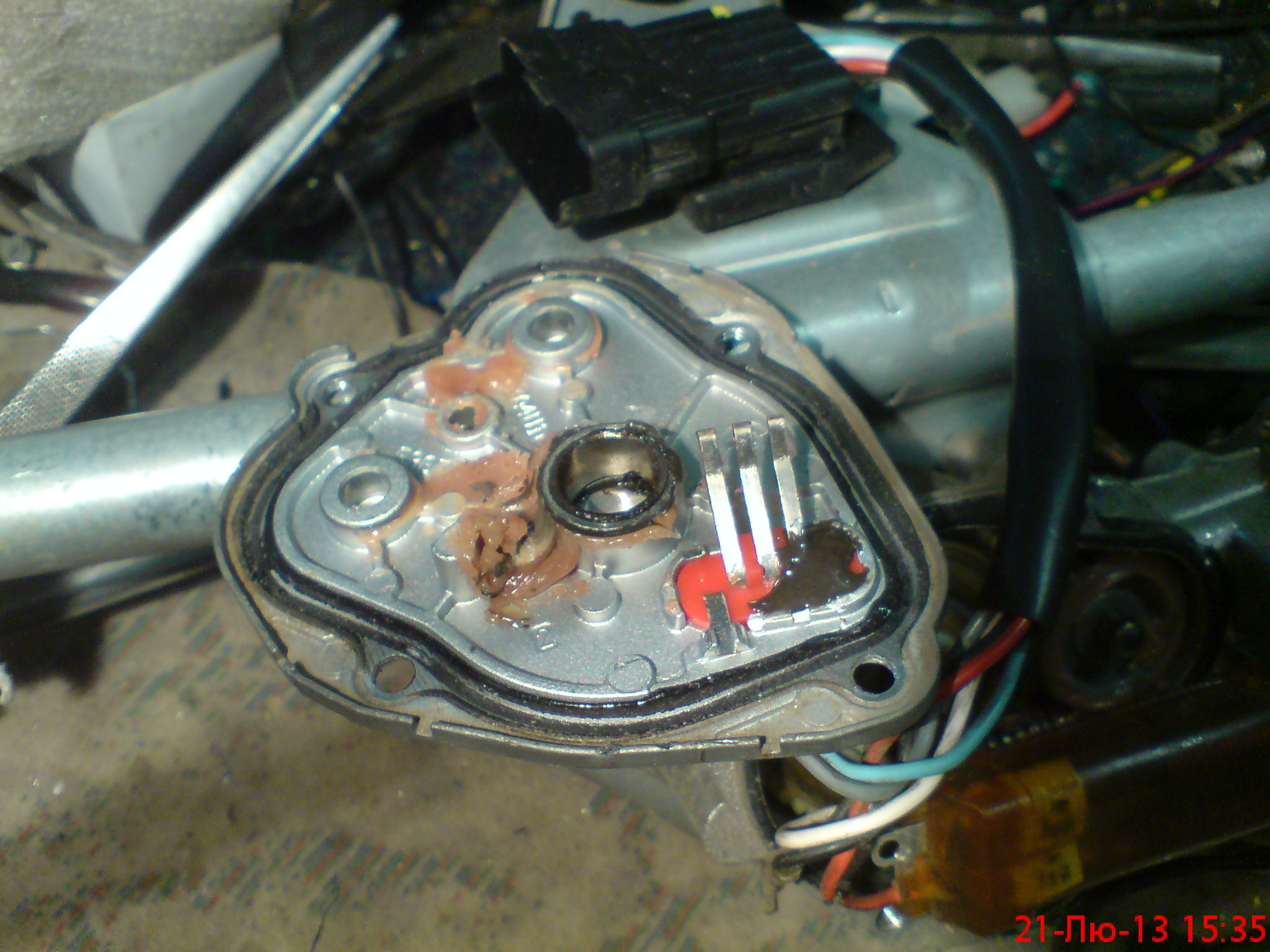

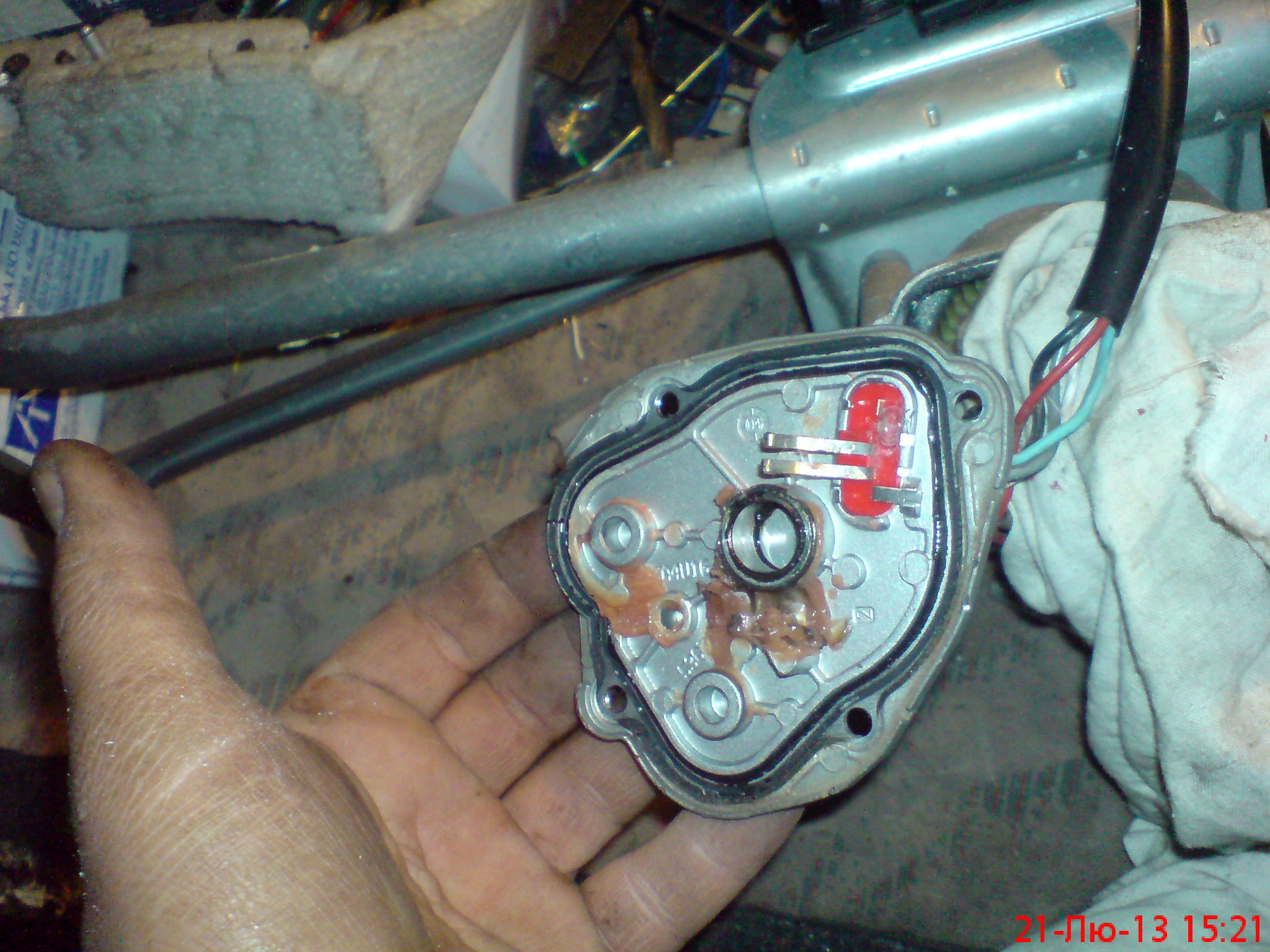

Re: Рено трафик ( Дворники глючат) [Re: Korbut1977]
      22 февраля 2013 в 00:42 Гілками Прикріплені файли (0 завантажити)
Ребята , сегодня была таже проблема .Она решена . Снял моторчик дворников и на стол. Вскрыл механизм редуктора 4- болта, а в середине сюрпрайз ...
53 года, Львов
Сообщения: 3
С нами с 22.02.2013
Re: Рено трафик ( Дворники глючат) [Re: lotskal]
      22 февраля 2013 в 00:47 Гілками
А теперь припаиваем контакт третий и фиксируем Метал- Бондом... И вуаля... Всьо ОК! Дворники работают без глюков. Может кому то будет полезно просмотреть...
53 года, Львов
Сообщения: 3
С нами с 22.02.2013
      22 февраля 2013 в 00:49 Гілками Прикріплені файли (0 завантажити)
А вот фото.
А вот фото.

      25 мая 2013 в 01:46 Гілками
Изначально, читая форумы, я думал, что на 99% это залипания реле.
К сожалению у меня случился именно тот 1%, который я даже не ожидал.
Реле оказались исправны (далее будет понятно почему (потому, что они Ипонские)).
В силу сложившейся погоды, у меня не осталось шансов ездить с такой поломкой.
И от безвыходности, я начал изучать мат часть и вспоминать свои, уже давно утраченные навыки в электронике.
Чем больше я углублялся в систему многорежимного таймера, тем больше я понимал, почему у нас не любят французов.
В то время, когда все производители машин делали данные девайсы по принципу - электронный блок управления - силовые реле.
Гений французского инжиниринга решил это совместить в одном блоке.
И поручил это разработку "славно известной" фирме Sagem, которая уже "отличалась" производством "супер надежных" катушек зажигания.
Но самое смешное, что по техническим нотам, этот блок не подлежит ремонту...
Как я ремонтировал многорежимный таймер:
Поскольку поиск ипонских реле TAIKO у нас и доступном зарубежье не принесло результатов, то я не долго думая закупил похожие по параметрам ипонские OMRON. Да, они были немного больше по размеру, но я надеялся их встроить навесным монтажом.
Каково же было мое разочарование, когда после разборки блока и измерения параметров выяснилось, что реле рабочие, а проблема в их управлении.
Потом увидев сообщение камарада lotskal, я решил проверить цепь реверса дворников, обрыв контакта которой lotskal показал на фото. Разобрав коробку шестеренок, меня опять ждало разочарование - там было все в идеале.
Поскольку весна была сухая, я забил на проблему и продолжал стучать по блоку, чтобы остановить дворники.
Но тут пошли дожди, пальцы уже начали болеть, начал применять мобильный телефон, но и он уже перестал выручать.
Засел я за талмуды, а их французы по моей машине написали не мало, спасибо им за это((( (одна и та же схема, но в разных датах и с другим рисунком - это что-то)
Распечатал пару страничек нот, и в бой. К сожалению первая, самая очевидная причина отпала сразу. Блок получал сигнал от датчика реверса четко.
Вышел я на уличку с гаража, курю, кручу этот блок в руках...
И думаю, очень он так рационально сделан, нет лишних конденсаторов, стоят резисторные матрицы, микроконтроллеры Sagem, ну очень все аккуратно. И тут замечаю, что в цепи реверса стоят два довольно больших 510 Ом резистора. Запускаю блок, а они холодные...
Решил пропаять я переходы этих резисторов на вторую сторону платы.
И О, Чудо, резисторы нагрелись и все заработало, ну почти все)))
Осталось только запустить регулировку паузы дворников. Подрулевой механизм четко выдает разные напряжения, а что доходит до контролера вчера не успел вычислить. Пока работает только одна пауза в самом коротком положении, получается около 6 сек.
Потом вспомнил пословицу: "Глаза боятся - руки делают."
Если кому-то будет полезно то, что я написал, либо нужна будет помощь, обращайтесь.
Огромное спасибо Денису , за помощь!!!.
