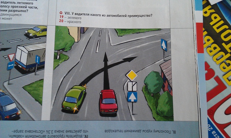

Вот такая загадка, как раз недавно обсуждалось активно.

поворот осуществляется из крайнего положения... так что нефиг =)

Оба на главной, но зеленый совершает маневр, так что должен уступить красному

Зеленый нарушает ибо нет знака движения по полосам, а значит поворот из крайне правого.
Кроме того, у зеленого помеха справа.

У зеленого приоритет

vasylburov 14.09.2012 10:31 пишет:
А в чем собственно загадка?
Не ответить можно только не зная ПДД.
Поворот из крайнего правого тут не причем - знаки односторонняя дорога стоят.
Зеленый меняет полосу движения - должен красному уступить по помехе справа.

+1. Красный совершает маневр: съезд с главной, поэтому должен уступить всем кто едет по главной.
Съезжать с главной на лево можно только с левого ряда, если не указано другое.

Ruslik_kiev 14.09.2012 10:48 пишет:
Садись два!
Не из-за маневра он должен пропустить.
Представь что ситуация такая: убираем знаки односторонних дорог зеленый справа приближается а красный так и хочет проехать прямо.
Кто совершает маневр? А кто пропускает?
У Вас случайно нет знакомого с потребностью обновить правый борт автомобиля, заодно и проверим правдивость?

hollywood 14.09.2012 11:06 пишет:
jia 14.09.2012 11:01 пишет:
Красный двигается прямо в своей полосе. Зеленый нарушает ибо поворот направо. Перечитай ПДД.

Гы-гы...! А с какой радости я, едучи по главной, не меняя своей полосы, должен кого-то пропускать?
Думаю топикстартеру надо сделать голосовалку. Я за приоритет зеленого. Он ЕДЕТ ПО ГЛАВНОЙ И НЕ МЕНЯЕТ РЯДА!

Colonel 14.09.2012 11:12 пишет:
Это ответ на мою ситуацию или на ситуацию в первом посте ТС?
Есть разметка?

eugene_za 14.09.2012 11:13 пишет:
Brodya 14.09.2012 11:11 пишет:
Зеленый не нарушает - одностороннее движение. Перечитай ПДД
Ну да каюсь. Не прав. Одностороннее движение.
Таки нарушает ибо нет движения в одном направлении.
10.5. Поворот необхідно виконувати так, щоб при виїзді з перехрещення проїзних частин транспортний засіб не опинився на смузі зустрічного руху, а у разі повороту праворуч слід рухатися ближче до правого краю проїзної частини, крім випадку виїзду з перехрестя, де організовано круговий рух, де напрямок руху визначено дорожніми знаками чи дорожньою розміткою або де рух можливий лише в одному напрямку.
Вот возьми и перечитай. Попробуй также асилить разницу между "одностороннее движение" и "движение возможно только в одном направлении".
