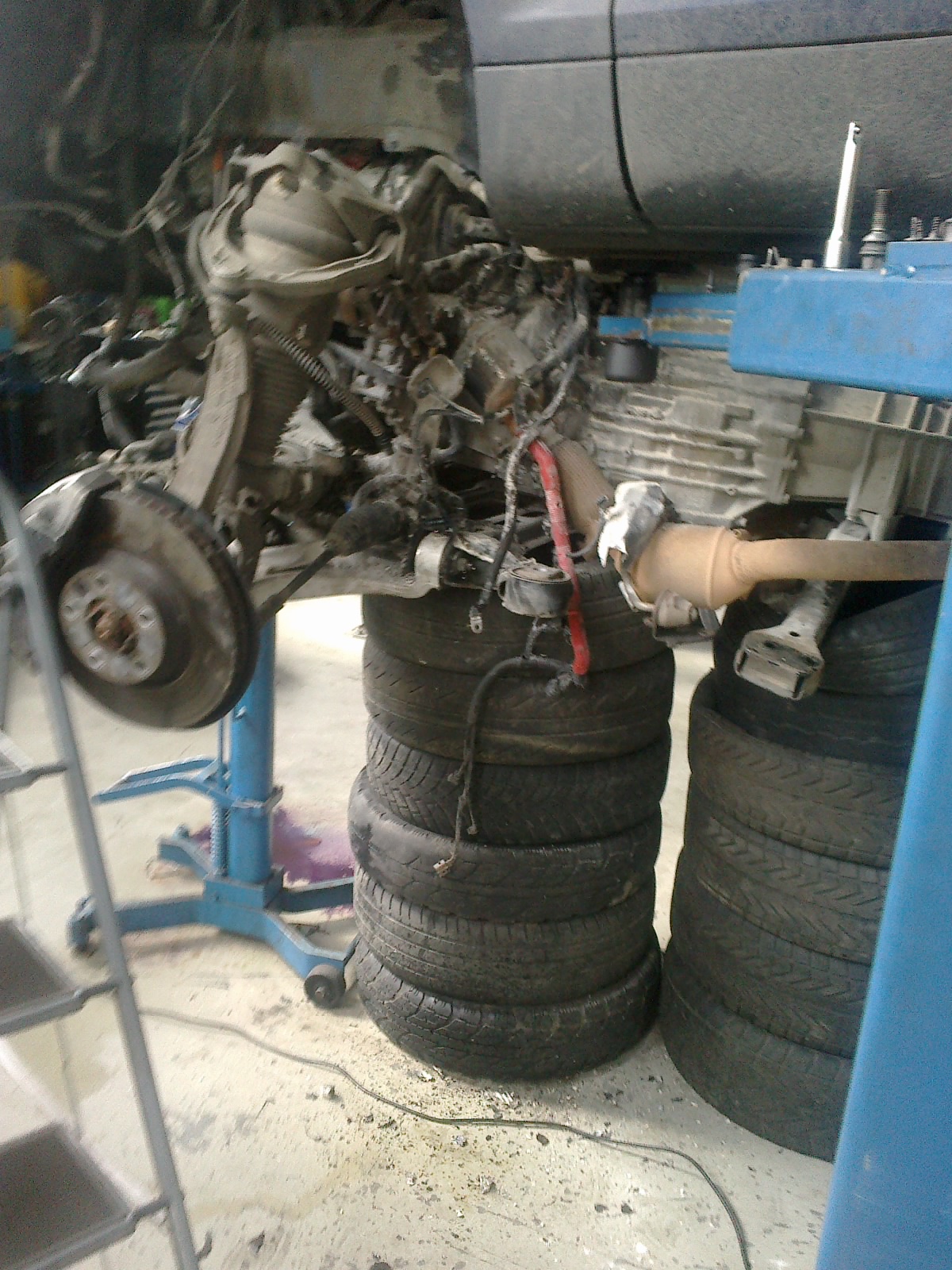

      18 сентября 2012 в 14:32 Гілками Прикріплені файли (0 завантажити)
Сфоткал сегодня на одном сто (сорри за качество)
По рассказам мастера, человек заправился на трассе некачественным бензом. В итоге бенз начал догорать в большом количестве в катализаторе, катализатор разогрелся докрасна, расплавилось все что было рядом, что смогло то загорелось ....
Сфоткал сегодня на одном сто (сорри  за качество)По рассказам мастера, человек заправился на трассе некачественным бензом. В итоге бенз начал догорать в большом количестве в катализаторе, катализатор разогрелся докрасна, расплавилось все что было рядом, что смогло то загорелось

Сам один раз в подобном участвовал. Добрая душа, помог мужику дернуть умирающий корч (ржавый скрипучий биток-перевертыш). Завели. Тот начал газовать, что сопровождалось характерной стрельбой. В салоне задымилось в р-не ручки КПП. Потушили.
Но кто ж знал, что после чистки крышки трамблера, мужик провода высоковольтные попутал. Да и, видимо, под этой самой ручкой выпускной тракт у корча заканчивался и теплоизоляция с днищем отсутствовала. Сомневаюсь, что там катализатор вообще был.
Маловероятно, что катализатор мог бы такое натворить на ходу. Но поджечь высокую сухую траву может даже при качественном бензине, температуры хватит.

VOOK 18.09.2012 14:32 пишет:
СТО на Коллекторной ? AUDI Q7 ?

      18 сентября 2012 в 17:00 Гілками
На Q7 похожа.
Перед тем как катализатор раскалится до красна машина обязательно засветит "чек" как минимум с формулировкой о пропусках воспламенения.
Если человек поехал дальше не взирая на видимые проблемы то виноват только он сам.

От плохого бензина машина толком не едет.
А если на это плевали - вот вам и результат.
Можно теоретический вопрос. Это какого вида "некачественности" должен быть бензин, чтобы аномально догорать там, где раньше не догорал? С октановым числом 100+ ? Или может, все же стОит пенять на состояние автомобиля, не обеспечившее воспламенение/сгорание бензина в нужном месте?

-LIK- 18.09.2012 17:59 пишет:
Все просто смесь не воспламеняется в цилиндре и вылетает в катализатор в полном обьеме. При этом штатный комп яростно светит чек и матерится на пропуски зажигания, но многие "специалисты" говорят что горящий чек это норма.

Re: Авто может загореться от плохого бензина [Re: VOOK]
      18 сентября 2012 в 19:27 Гілками
Я всегда думал что некачественный бензин - детонирует. Т.е. горит раньше чем нужно, а не позже... А так что-бы вообще не горел в цилиндре, да при прогретом двигателе, это таки я не знаю даже что наливать туда нужно...
      18 сентября 2012 в 19:31 Гілками
Бред
Авто с убитой топливной
1. Кажется там банально забит ОЧЕНЬ СИЛЬНО воздушный фильтр, смесь длительно была обогащенной вот и погорело
2. Или же подсос или жог по трассе с забитыми форсунками, смесь бедная - высокая температура выхлопа оплавила катализатор
В любом случае бенз не виноват, ИМХО
