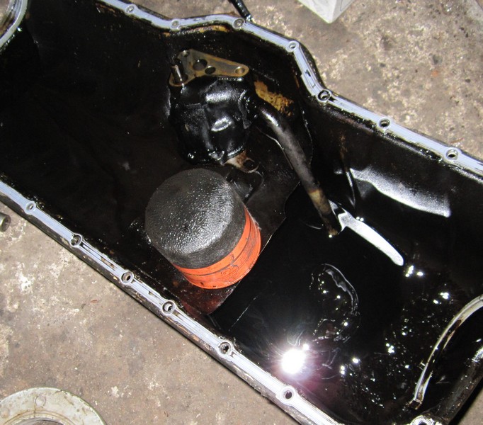

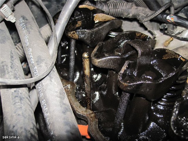

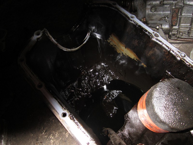

фотки [Re: GidraM]
      3 октября 2012 в 10:12 Гілками Прикріплені файли (0 завантажити)
вот это было полгода назад

Re: фотки [Re: boomych]
      3 октября 2012 в 10:17 Гілками Прикріплені файли (0 завантажити)
ну вот а это сейчас
1. уже отмыто
ну вот а это сейчас 1. уже отмыто
Змінено boomych (10:21 03/10/2012)

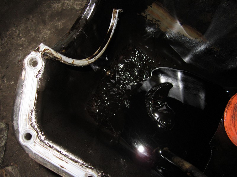

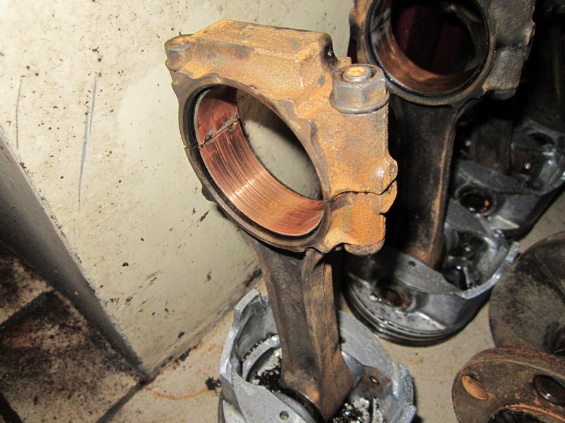

      3 октября 2012 в 10:18 Гілками Прикріплені файли (0 завантажити)
2
2

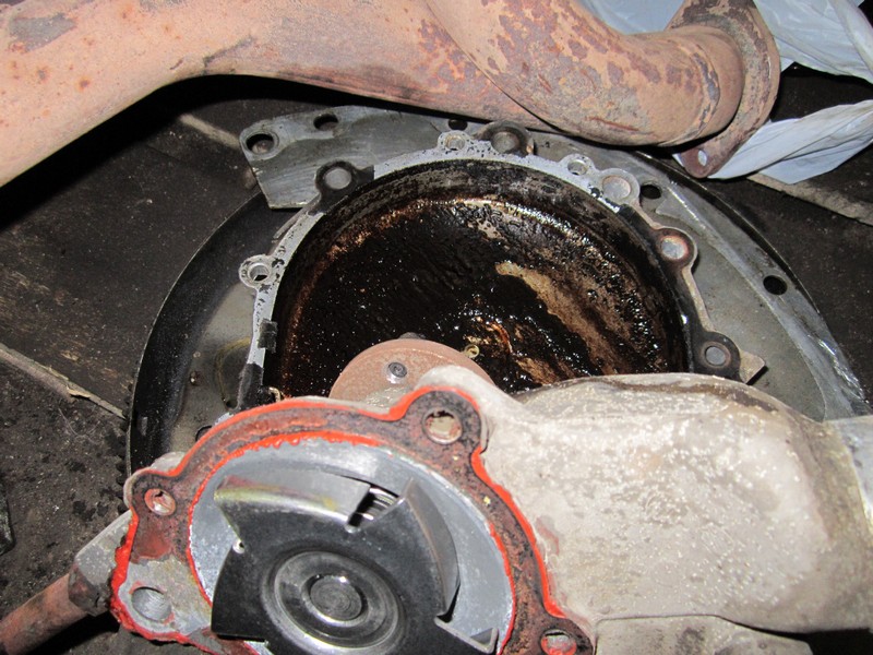

3
3

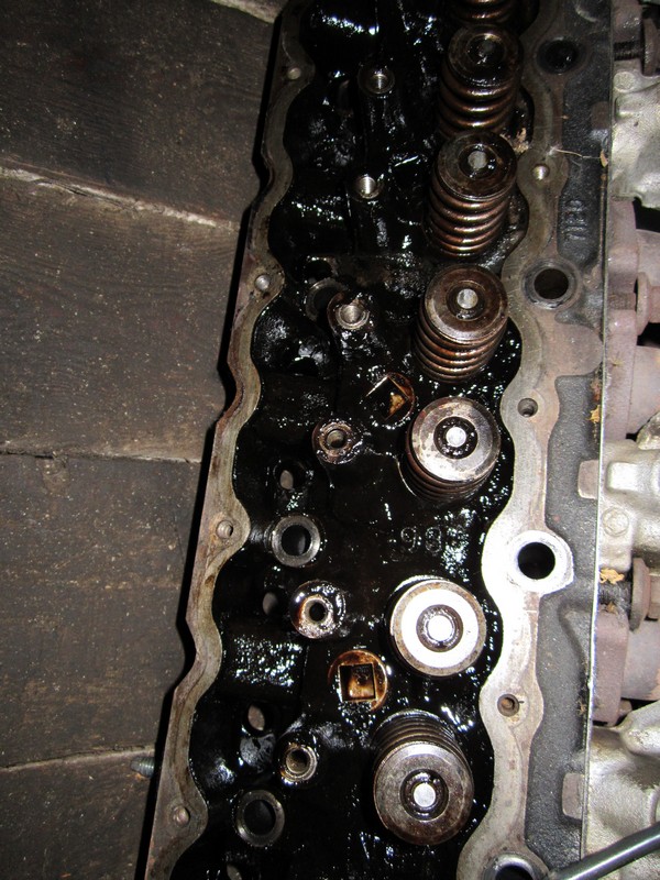

4
4

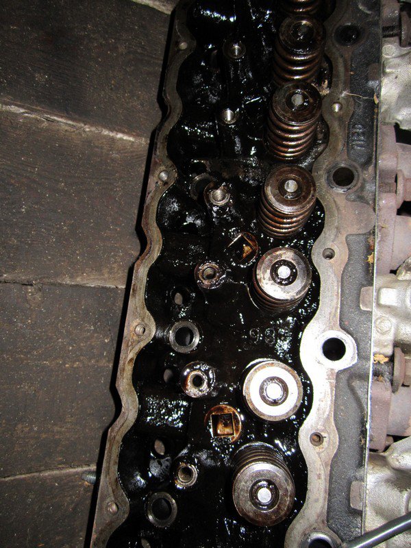

      3 октября 2012 в 10:19 Гілками Прикріплені файли (0 завантажити)
5
5
