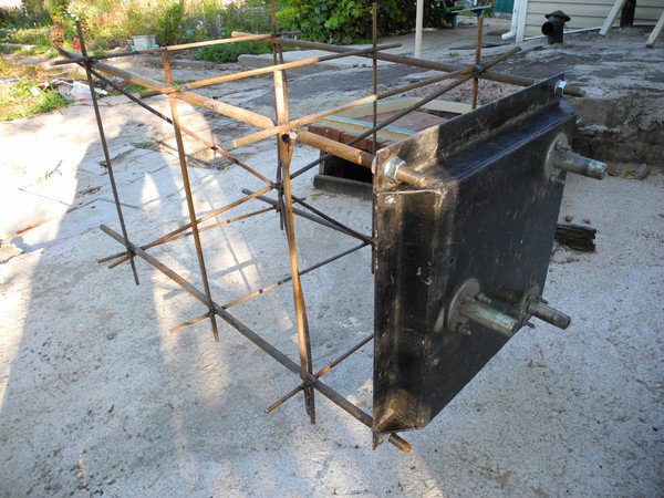

было где-то здесь
за годы раздумий появилось место
и мачта
собран каркас для фундамента
далі буде...

кину-ка я го..вна на вентилятор:
арматуру надо вязать, а не варить. Есть вероятность, что прочность анкерных болтов
нарушена в местах сварки. Посему со временем вся нагрузка ляжет на верхние 20-30 см
этих болтов (до первого сварочного узла)
Интересно, что скажут специалисты?
кину-ка я го.вна на вентилятор:арматуру надо вязать, а не варить

где ж ты раньше был? хотя я себе слабо представляю как тогда выдержать точность расположения анкерных шпилек если их в яме вязать проводом. еще непонятно как проволочная петелька удержит анкерную шпильку от выдергивания - в случае если все растяжки порвутся и мачта начнет падать, выворачивая анкера из бетона.
З.Ы. один любитель сказал что все с большим запасом и будет стоять.
Загнуть их внизу Г-образно или петлей....
прикрутить к основанию и вязать
как ее такую длинную можно выдернуть?
у тебя ж не будут мачту вертолетом выдергивать
если мачта начнет падать, то будут выламываться огрызков шпилек длиной до первой сварки
Змінено bybra (22:09 07/10/2012)

UT4UGW, UT0UM - вы вообще себе кругляк 20мм представляете? возьмите в руки и попробуйте его согнуть или сломать. по моим не инженерно-строительным прикидкам усилие только вниз будет. опыт многолетней эксплуатации мачты с растяжками показал, что основание, стоящее на бетонной стяжке и свободно перемещаемое руками, не двигается вообще при любом ветре...
У меня основание мачты стоит на пластиковой крышке от унитаза - двадцатый год мачте пошел.

Правильно подметил UT2UU - в данном случае на фундамент действует только вертикальная нагрузка сверху, создаваемая весом мачты+антенн+сила натяжения оттяжек. И то что сварил Володя - это громадный запас для такой конструкции Там достаточно подложить пару кирпичей и залить раствором для красоты. А если мачта начнет падать - то она просто отламается внизу от штифтов, т.к. она дюралевая, а остальное все сталь.

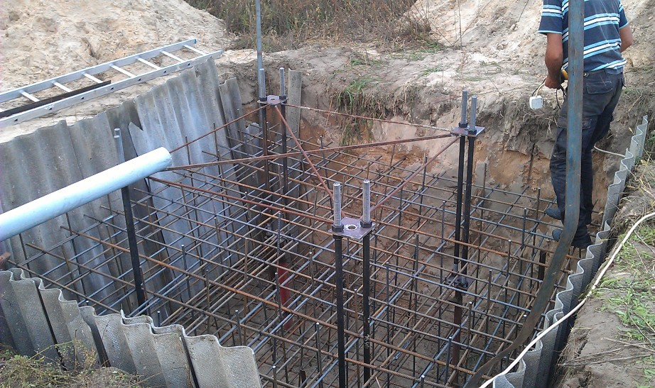

P.S. По странному совпадению мы тоже начали на этих выходных строительство новой мачты (свободностоящей, 40м), чтобы не плодить новую тему - буду отписываться тут Первый шаг сделан - за рекордные сроки (вся суббота и до обеда вчера) был залит фундамент 3х3х1.7м, всего вошло 16 куб бетона. С соседнего строймагазина "вынесено" арматуры: 14мм/100м, 12мм/300м, всего чуть меньше 500 кг. Фото позже.
ТА не вопрос! Если че - то образование - КИСИ .
Я ответил на вопрос о том как предотвращают обычно "выдергивание" в предложенной вами ситуации -
US7IGN 07.10.2012 21:52 пишет:
не рассматривания конструктивную целостность и эпюры напряжений в общем.
А про сломать.... Ну как говорит народная пословица "сдуру мона и столб сломать" , так вроде ?
Та пусть стоит вам на радость !

только без обид - я не инженер. и вообще мое образование гуманитарное - об абстрактном отвлеченно попи*деть. как говорят - титаник построили профессионалы. я знаю многих профессионалов, которые ничего не строят и рассуждают о невозможности G5RV из окна выкинуть, и многих любителей, которые строят из хлама большие антенны и работают в эфире.
люди с образованием только за проект мачты запросили больше 3000 грн. и в глазах я видел непонимание что они собираются рассчитывать и как...

      8 октября 2012 в 13:43 Гілками Прикріплені файли (0 завантажити)
вот каркас в нашем исполнении (своими руками делал первый раз)

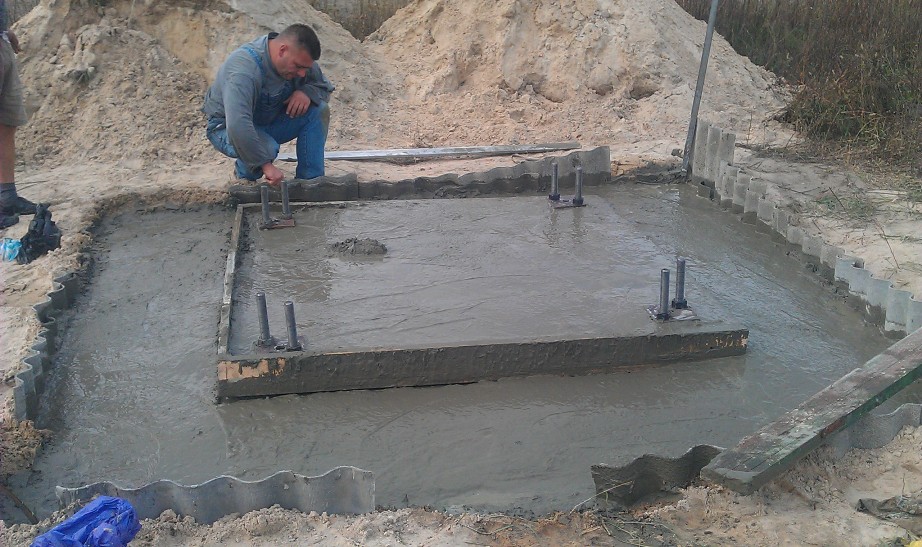

      8 октября 2012 в 13:45 Гілками Прикріплені файли (0 завантажити)
и вот уже заполненный бетоном, наводим марафет
Только что звонил брат, он тоже участвовал, по бетону уже ходил, все нормально.
и вот уже заполненный бетоном, наводим марафет Только что звонил брат, он тоже участвовал, по бетону уже ходил, все нормально.

А арматур вязали или варили ? Если вязали то чем ?

Jedy 08.10.2012 14:03 пишет:
Ну и наконец - зачем еще одна башня
В основном вязали, есть мягкая вязальная проволока, обычная из черной стали, местами варили. Вот в таком фундаменте, который работает и на сжатие и на растяжение необходимо вязать арматуру. А нужна еще одна мачта для стэка на 28 МГц, антены еще собраны в прошлом сезоне, никак не поставим

Насчёт арматуры в фундаменте . Всем , наверняка , приходилось видеть в кино или ещё где , строительство всяких " Днепрогэсов " , гектары арматуры , всполохи сварки , так ведь там почему то скрутки вязальной проволокой НЕ применяют . Я для своей УНЖи анкера с закладными деталями из арматуры - варил. Да , сварка М О Ж Е Т ослабить свариваемый узел , но всё это верно с оговоркой - кто варил ?! Извините , не умееш варить - вяжи проволокой ! Если применена арматура , а не кругляк , то наверное всё будет нормально и так !

я видел по Дискавери как раз наоборот...
... строили какую-то мегастройку и гектары арматуры именно вязали
а УНЖА 15 м у нас когда-то стояла на крыше панельной пятиэтажки
на фундаменте примерно 1х1х0,3
и ветра бывали по 40 м/с
Змінено bybra (22:12 09/10/2012)
