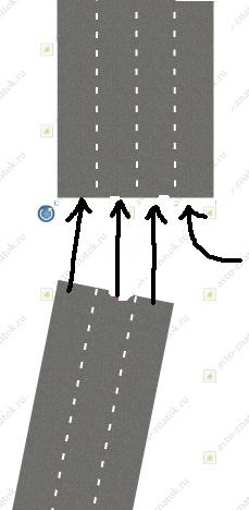

Возник тут у нас с товарищем вопрос относительно движения по полосам.
Поворот с Новоконстантиновской на Межигорскую.
Перед светофором имеем три полосы.
После светофора их четыре.
Я обычно еду в средней (второй) полосе и после железной дороги выезжаю во вторую полосу. Но по движению вторая полоса за перекрестком находится правее второй полосы перед перекрестком, и проезжая перекресток я смещаюсь правее что бы в нее попасть. Но некоторые товарищи в нее же, выезжают из правой полосы, которая получается практически прямо по движению.
Собственно товарищ говорит что праивльно выезжать со второй полосы перед перекрестком в третью после перектрестка, так как это получается прямо по движению без смещения.
Грубо говоря я еду по зеленому, друг говорит что правильно по красному.
Какой способ правильный по ПДД?

44 года, Hamburg, DE
Сообщения: 9368
С нами с 24.06.2008
Re: Вопрос по ПДД [Re: Mutant]
      18 октября 2012 в 11:47 Гілками Прикріплені файли (0 завантажити)
типа так
типа так
31 год за рулем, Киев
Сообщения: 9701
С нами с 14.12.2005
Re: Вопрос по ПДД [Re: Пастор Шланг]
      18 октября 2012 в 11:53 Гілками
Пастор Шланг 18.10.2012 11:47 пишет:
типа так
Там откуда выезжает правая стрелка - одностороннее движения, оттуда выехать по правилам невозможно.
UPD. А не, вру, есть там одна полоса...
Но почему именно такая схема?
Змінено Mutant (11:56 18/10/2012)
      18 октября 2012 в 11:56 Гілками
Mutant 18.10.2012 10:53 пишет:
И таки правильно говорит. Если ты смещаешься, значит, совершаешь перестроение. Правила перестроения смотри в ПДД.

Re: Вопрос по ПДД [Re: Vindsor]
      18 октября 2012 в 11:58 Гілками
Vindsor 18.10.2012 11:56 пишет:
Насколько я понимаю перестроение это когда я пересекаю разметку между полосами или меня полосу. Но я же ее не меняю: из второй полосы я еду во вторую.
      18 октября 2012 в 12:11 Гілками
Mutant 18.10.2012 11:58 пишет:
А откуда собсна про пересечение линии разметки? Определения перестроения в ПДД нет.
Зато есть
10.1. Перед початком руху, перестроюванням та будь-якою зміною напрямку руху водій повинен переконатися, що це буде безпечним і не створить перешкод або небезпеки іншим учасникам руху.
Любое изменение направления движения де-факто приравнивается к перестроению.
      18 октября 2012 в 13:00 Гілками
Оба правильные, только при красной траектории и отсутствии разметки 1.7 авто совершает перестроение на перекрёстке из 2-й в 3-ю полосу.
1.7 (переривчаста лінія з короткими штрихами і рівними їм проміжками) — позначає смуги руху, а також напрямок головної дороги в межах перехрестя;

Сообщения: 2882
С нами с 04.10.2005
Re: Вопрос по ПДД [Re: Kesar]
      18 октября 2012 в 13:25 Гілками
Правая полоса там очень широкая и ничто не мешает там организоваться двум рядам. И как тогда быть?
ЗЫ: мы тут долго можем дискутировать, но истина в том, что движение в данном месте "как-то по дибильному" организовано По нормальному должны быть соответствующие знаки.
