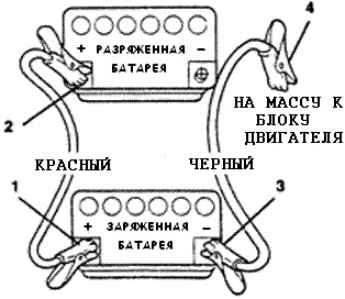

      29 октября 2012 в 15:05 Гілками Прикріплені файли (0 завантажити)
Прикуривать нужно правильно От донора плюс на плюс, а минус с клеммы на массу автомобиля.
Змінено Sergei Zbrogek (15:07 29/10/2012)

Re: сел аккумулятор [Re: Sergei Zbrozhek]
      29 октября 2012 в 15:34 Гілками
Sergei Zbrogek 29.10.2012 15:05 пишет:
Прикуривать нужно правильно а минус с клеммы на массу автомобиля.
а какая разница? почему не на минус ?
Сообщения: 6212
С нами с 28.06.2007
Re: сел аккумулятор [Re: s35]
      29 октября 2012 в 15:53 Гілками
Потому что тебе нужно дать максимум энергии для твоего стартера, а если в этой цепочке появится еще и аккумулятор (дохлый) то он твоему стартеру не даст ничего.
Сообщения: 35918
С нами с 25.08.2004
      29 октября 2012 в 15:58 Гілками
Sergei Zbrogek 29.10.2012 15:53 пишет:
Ну скажем дело не в аккумуляторе, а всегото в проводе от него к стартёру.
Ещё лучше былобы плюс на стартёр кинуть, но это, знаетели, довольно чревато. Впрочем ещё и далеко не всегда возможно.
ЗЫ: кетайскими прикуривателями без разницы куды минус кидать.
