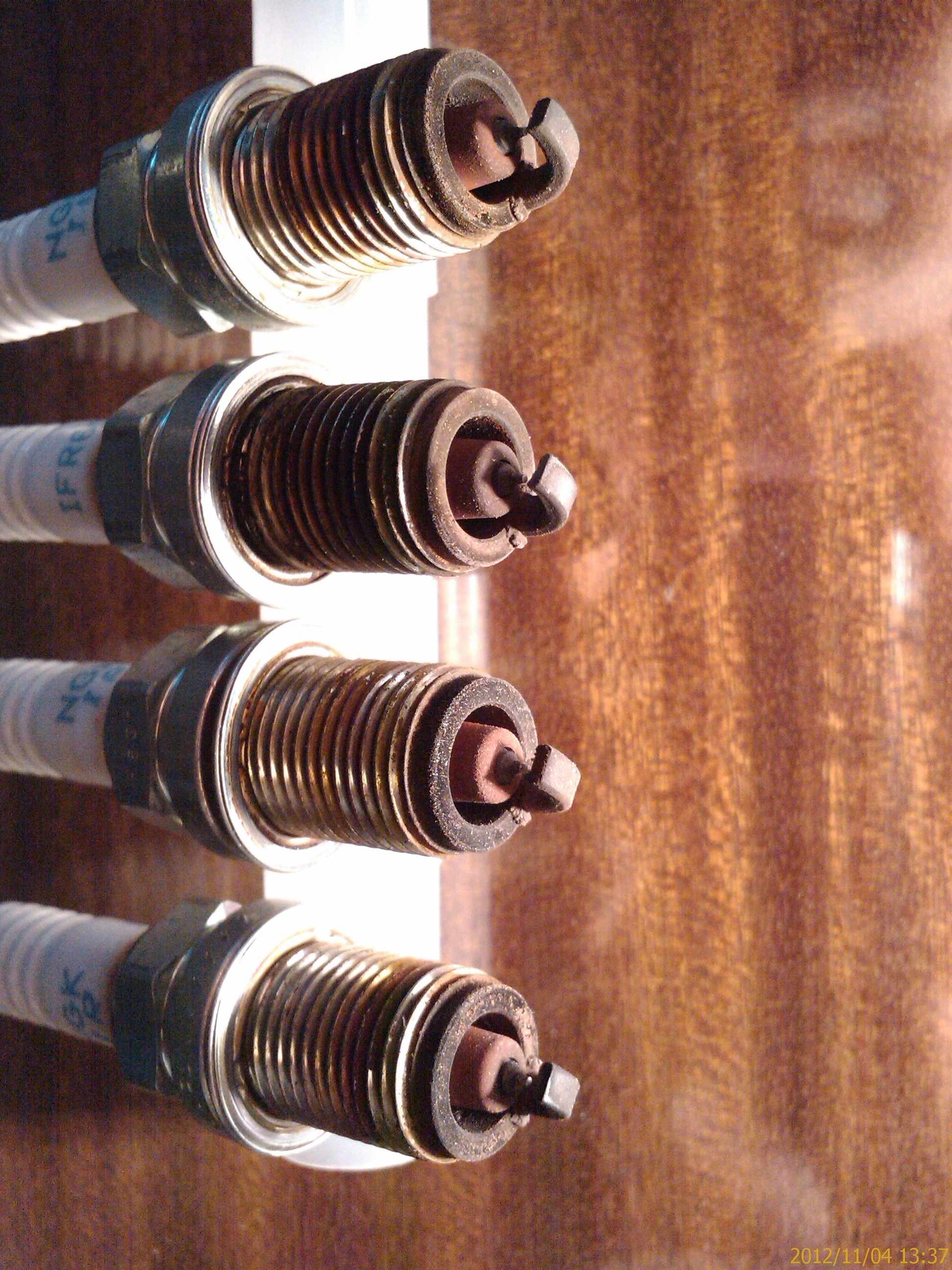

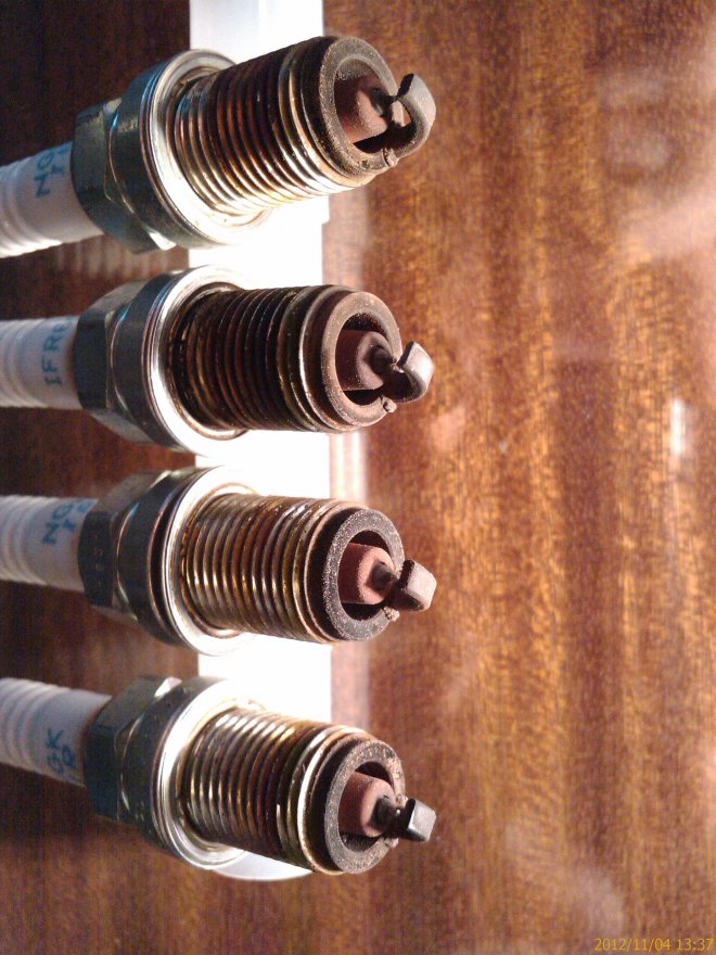

Якось зовсім забув що по регламенту міняти треба було на 80к...
Проблем не було ні "джекі-чанів", ані при їзді-розгоні, витрата палива - адекватна
Просто сказали, що краще замінити свічки, ніж із-за них котушки, якщо погорять
Пробіг 96,5ткм, 65ткм на газу; NGK IR IFR6S.
Проїхався 6км після заміни, може суб'єктивно - трошки "веселіше"
фото телефоном, sorry, але зауваження клубу вислухаю

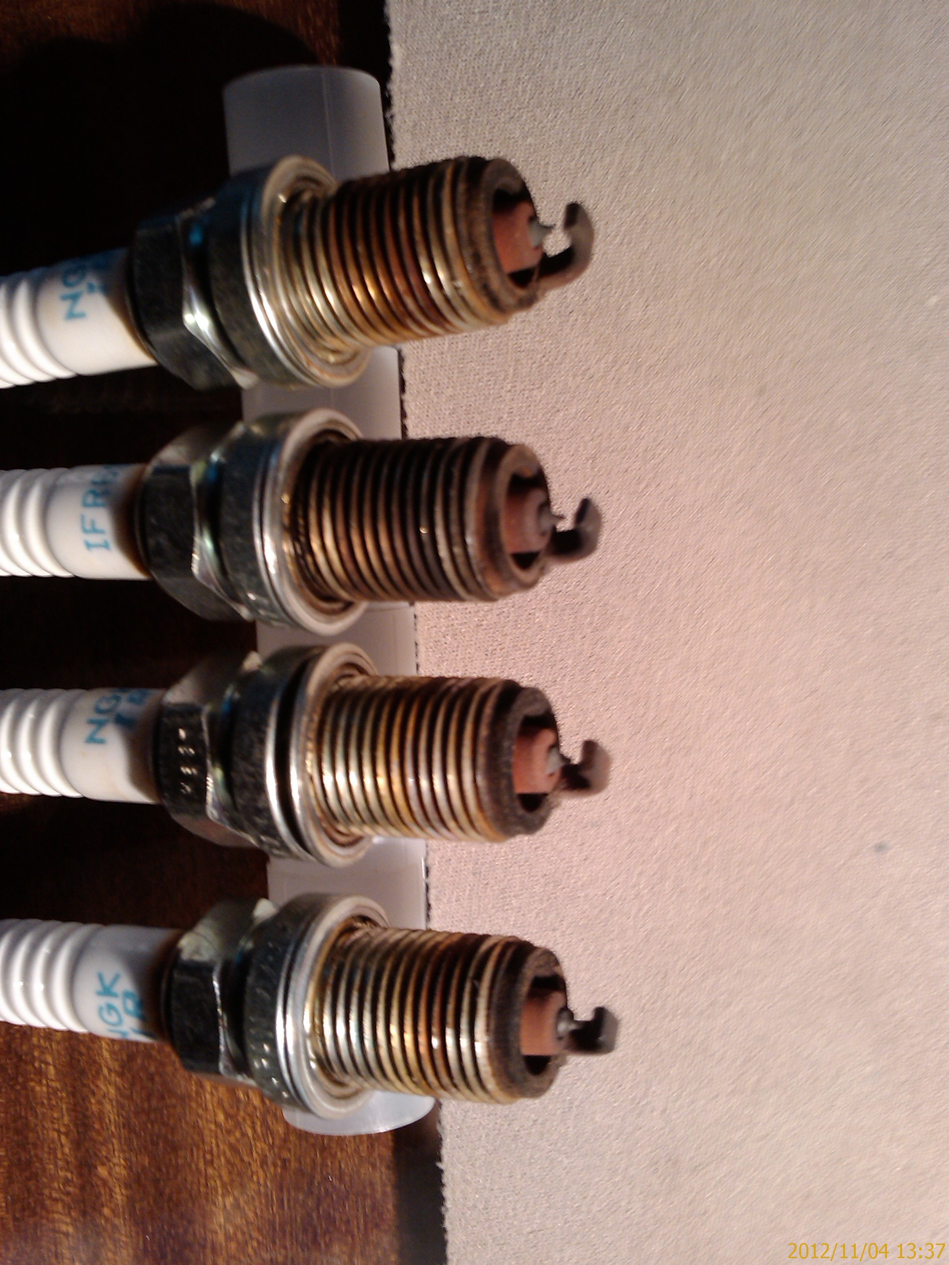

ще
ще

этим свечам капец полный, електрод полностью разрущен

junior 04.11.2012 17:01 пишет:
фото, звісно поганеньке, але вони не зруйновані - то є іридієві свічки, там така форма електроду:
дивись BKR6EIX-11, бо IFR6S вже не випускають

Ну, для 95ткм иридиевые свечки выглядят достойно, особенно с учетом глубоких лансеровских колодцев и ферроценов в бензине. Но менять таки уже пора, не показал изолятор, но там наверняка пробои, по фотке не видно, но зазор уже наверно то же ушел.

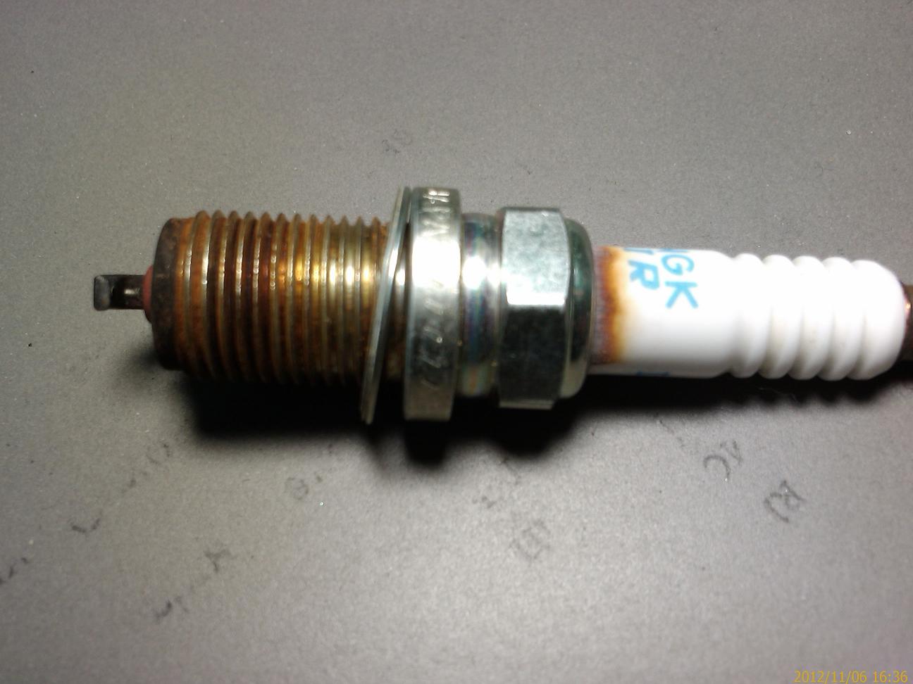

      6 ноября 2012 в 16:52 Гілками Прикріплені файли (0 завантажити)
Amateur 04.11.2012 22:39 пишет:
На ізоляторі "коричнева юпка", легко знімається нігтем - зараз читаю архівні пости нашого форуму, ти багато писав, що це пробої, народ з тобою не дуже погоджувався
гадаю, повинна би бути реакція з боку ЕСU, але вище писав, що "ніяких непорозумінь" не було
зазори сьогодні перевірив - 0.85 всі - я не пригадую, щоби я їх виставляв "під газ", установщики навряд чи робили це теж

На Форестере замена таких свечей по регламенту на 100 ткм - к 115 ткм начали подтраивать, загорелся Check - пришлось менять Хорошие свечи

Такие же свечи привожу другу на Паджеро с Эмиратов.
От замены до замены ходят 90тыс на ура,вопросов нет.
По фото состояние не определю,но на своем авто решил поменять свечи по пробегу,хотя их состояние было супер.Поставили NGK,как оказалось левый,и через неделю благополучно попал на модуль зажигания.
