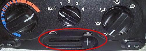

      20 декабря 2012 в 23:13 Гілками Прикріплені файли (0 завантажити)
А ручка циркуляции воздуха (на фото выделено красным) в каком положении находится?
А ручка циркуляции воздуха (на фото выделено красным) в каком положении находится.
