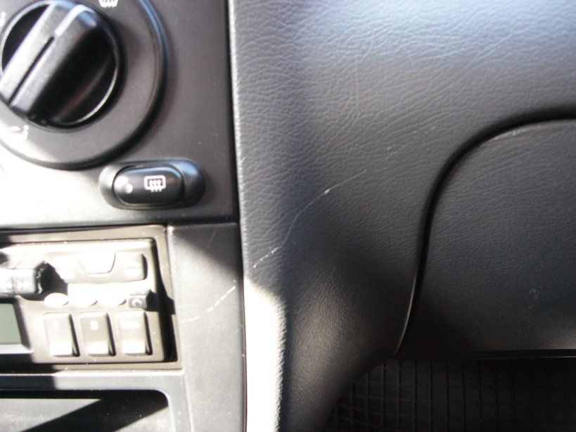

Обнаружил после зимы когда машину мыл/чистил салон.
Где и как, понятия не имею
есть ли способы убрать/сгладить/заполировать?
Царапина длиной см 10, глубиной.... а ХЗ какой глубиной,
не мерял, но не очень глубокая.
напрягает канкретна.
извечный вопрос: Чд?

Как-то жена заела за эти царапины, но на картах дверей. Поэкспериментировал, ацетон, пояльник, дихлорэтан, фен попробовал. Кроме ацетона, от всего эффект есть, важно только откуда руки растут, переборщить очень легко. На торпеде экпериментировать бы не стал.

Я снимал сиденья и поцарапал кожух ручника.Поборол царапину купив газовую горелку.Сначала нулевочкой легонько а потом горелочкой только не перегрей.После того как остынет можешь натереть трпедо обыкновенной полиролью.Ща в глаза не бросается.Не ПЕРЕГРЕЙ!Удачи

Понятно,
мнение таки одно = забить и ездить, т.к. на не влияет.
А жаль , думал что есть из косметики что-то, легко абразивное ,
что поможет вылечить
Ладно, забить так забить

Возле мафона удалить можно дихлорэтаном,смачивай базворсовую тряпочку

Царапина - по сути свежевспаханая борона.Канавка.Отличающаяся цветом от основной массы.Вот и нужно изменить ее угловатость и немного затенить.
У меня была такая "беда" - товарищ с дипломатом протер немного торпедо.
Использовал полироль(от марку не помню)для пластмассы.Главное полировать неспеша и терпеливо. Никаких шкурок и абразивов не использовал.
