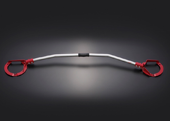

Интересуюсь распоркой передних стаканов (Tanabe,CUSCO итд). Как замечаю, устанавливают многие. После установки реально замечаешь какие то улучшения, в плане управляемости? Как бы, раньше начиналось и устанавливалось всё для заряженых автомобилей, которые предназначались для кольцевых гонок. А как дело с гражданским авто?

На Тушкане толк есть. Авто намного лучше ведет себя в поворотах. Заводская стоит 300 грн. (штатно идет на 2,7), чего б не поставить.

На форумах наверное. На фирменном сервисе кстати пока не сказал партнамбер морозились и парили распорку за 900 грн. тюнингованную какую-то. У туксона не очень жесткий кузов, распорка добавляет жесткости передку. Я езжу резво, распоркой доволен.

Толк есть. Её задача - передать усилие на противоположный борт автомобиля.
Вот нормальная распорка так и работает : при боковом ударе достаточной силы и распорке достаточной
жёсткости вместо одного стакана/брызговика крыла/лонжерона тебе выбивает оба.
То-есть сворачивает/скручивает абсолютно весь передок до самой передней панели кузова.
Всякая само- погнувшаяся/деформировавшаяся при таком происшествии распорка - китайская туфта,
никогда своих функций и не выполнявшая. Ара-тюненх, sparco, короче.

на сегодня она штатно ставится на некоторых авто или стаканы замыкаются на моторный щит вместо распорки ...
управляемость понятие растяжимое , но разницу в рулении естественно почуствуеш ...
темболее на тушкане с его "мягкой" мордой
номер штатной 54683-2е000

Правильная распорка, например фирменная, изготовленная производителем авто для конкретно этого авто, а также распорки именитых производителей вроде Cusco, Sparco, рассчитаны на сильные статические нагрузки, а при ударных ломаются, как карандаши. То есть если она сделана в гараже или имеет пометку "Race use only", то при ударе в один стакан она таки потянет второй. Если же это сток, заводсткой тюнинг или "street legal", то будет ломаться без дополнительного ущерба для автомобиля.
Касательно полезности - на наших дорогах на все машины с относительно низким профилем резины оно лишним не будет как минимум потому, что плиты, которые накладываются на стаканы, держат болты стойки вместе, уменьшая вероятность деформации стакана от сильного удара. Но вот прямо чтобы управляемости добавило в городских условиях, то это наверное немножко фантазия. На жипы вроде Туксона я вообще не понимаю, зачем ее ставить, ведь кузов там достаточно жесткий, а все чудеса управляемости, которые распорка может теоретически добавить, съедаются "ватной" подвеской.

Смотря какой кузов у авто, если кузов мягкий и играет то разница после установки распорок (передней и задней) очень заметна, если кузов жесткий то не заметна.
У меня был Скорп после установки распорок стала совсем другая машина, ставил на Мондео, разницы не ощутил, ставил на А6 тоже разницы нет.
