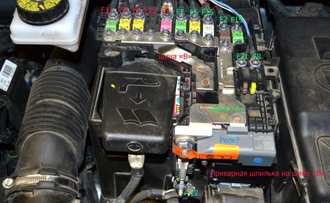

Открываем капот, снимаем крышку блока. Видим вот ту серую шняжку с синей надписью "Реле" на фото. Берем некий предмет, например, зажигалку или ключ от квартиры, вдумчиво постукиваем им по "реле" несколько раз. Садимся в кабину, заводим автомобиль. Если завелся, ставим на место крышку блока, закрываем капот, едем. Если не завелся - постукиваем чуть сильнее.

может этта
ремонт какой-нибудь придумать? Должно быть не особо сложно, кажется

монета лежит на своих рёбрах и рёбрах краёв шин, с очень маленкой реальной площадью соприкосновения.
у меня за 7с она нагрелась и была красной в местах прикосновения к шинам.
я её убрал - машина заглохла.
так я провевил что в приципе причина в этом блоке а не разряженом АКБ.
но другим не советую это делать.
коробка просто открывается, 4 крепления по контруру, посмотрите у себя, попробуйте положить что-то, прижать.
щина - я имел ввиду полноценный толстый провод(ок) с клемами которые можно прикрутить к креплениям (см рис выше) F3-F7 например.
ну и нельзя исключать ещё вариант что электроника отработала по прямому назначению и отключила АКБ из-за реальной поломки, и по возможности нужно перемещать машину на сто.
с другой стороны, для этого есть предохранители ...
