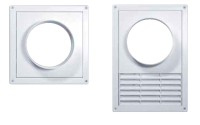

Добрый день!
Имеется шахта вентиляции в кухне, будет устанавливаться вытяжка принудительной вентиляции. В продаже есть решетки на вентиляционное отверстие в стене под вытяжку, собственно вопрос, какую ставить... фото ниже
Добрый день.Имеется шахта вентиляции в кухне, будет устанавливаться вытяжка принудительной вентиляции

При хорошей вытяжке есть возможность прорыва газиков обратно сквозь нижние щели как на 2-й решотке. Я ставил 1-ю с обратным клапаном.
в 1-м варианте, будет ли уходить воздух при выключенной вытяжке? т.к. естественную вентиляцию хотелось бы оставить
про 2-й вариант у меня такие же опасения

А квартира какая? Если есть колонка, то только 2 вариант, иначе газовщики зарубят. Если новострой или без колонки, тогда какая нравится. Если выход в официальный вентканал, то обратной тяги через решетку никак быть не должно, обратный клапан там не нужен. Если просто через стенку на улицу, тогда да, обратный клапан нужен.
новострой с газовым котлом с открытой топкой, тут я и сам понимаю, что естественную вентиляцию нужно оставить... сейчас вообще странная ситуация - из вентеляции тянет холодный воздух окна и двери закрыты, котел создает обатную тягу?

Что значит обратную? Для котла это как раз тяга прямая. А вот если ты включишь в этом же помещении вытяжку да помощнее, то вполне может возникнуть обратная. А это
ЗЫ. Если котел стоит, то газовщики, по моей ИМХЕ и опыту в селе, первый вариант 100% зарубают. Или заставят делать еще один вентканал без вытяжки и вентилятора, только с решеткой.

Тебе вообще нельзя ставить вытяжку. Иначе есть вероятность в один непрекрасный момент тихо отойти в мир иной всей семьей...

+500. Даже не пытайтесь. Или делайте приточную вентиляцию. Дует с вытяжки для того чтобы работал котел. Если совместно включить вытяжку и котел , то последний принесет много проблем включая и смертельный исход.

1. Будет, только забор будет в нижней точке вытяжки, а под потолком будет оставаться "подушка".
2. Будет забор на уровне решётки, но при включении вытяжки есть опасность задувания. Поэтому на решётке желателен обратный клапан.
какие есть вариенты разнести принудителеную вытяжку и естественную вентиляцию использую один вентканал?
во втором варианте, будет ли обратный клапан продавливать естестественная тяга?

По одному вентканалу решение такое. От вытяжки обычно идёт труба 125. Идём в Эпицентр и покупаем трубы 150 и 125, тройник 150х125х125 и откидной клапан. Трубу вставляем в вентканал (панель без доп. решётки). Далее ставим тройник. Одну трубу 125 после тройника цепляем на вытяжку, а на второй выход тройника ставим откидной клапан и выводим трубу под потолок.
Когда вытяжка выключена забор в вентиляцию идёт как из вытяжки так и из трубы под потолком. При включении вытяжки избыточное давление в трубе закрывает откидной клапан и всё дует в вентканал.
Ну и если не жалко денег и хороший вентканал, то можно поставить на трубу 150 хороший вентилятор. Тогда от будет тянуть как из вытяжки так и от потолка, а вентиляторами вытяжки не пользуемся. Только тогда на трубу под потолком ограничитель забора нужен (анемостат). И тише будет.
трубу под потолок: забор воздуха в эту трубу должен быть ниже входного отверстия вентканала, на уровне или ниже? по логике вроде как ниже... и имеет ли значение ориентация заборной решетки на этой трубе: вверх, вниз или горизонтально?
Думаю под потолок. Всё равно в помещении приток холодного воздуха будет выталкивать тёплый воздух в вентиляцию из любой точки помещения.
Трубу можно оставить вертикально и решётка не обязательна. Ниже нарисовал.
Не забудь померять трубу от вытяжки. Там может быть и 120. Тогда переходник нужен.

откуда забор воздуха для работы котла ? если из помещения то такое вполне м.б.
или делать забор воздуха котлу с улицы или разгерметизировать помещение чтобы тянуло не из вент канала .

Как будет поступать воздух для котла? Не опрокинет ли канал для котла мощный вентилятор? (актуальнее для верхних этажей).
Мое имхо, надо ставить второй вариант (см. первое сообщение, с решеткой).
Во всем этом главное не получить обратный ход воздуха в котле.

из помещения, думаю разгерметизировать, поставив оконные проветриватели, благо профиль Рехау, а у них есть такие системы
