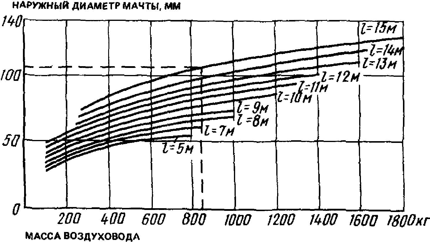

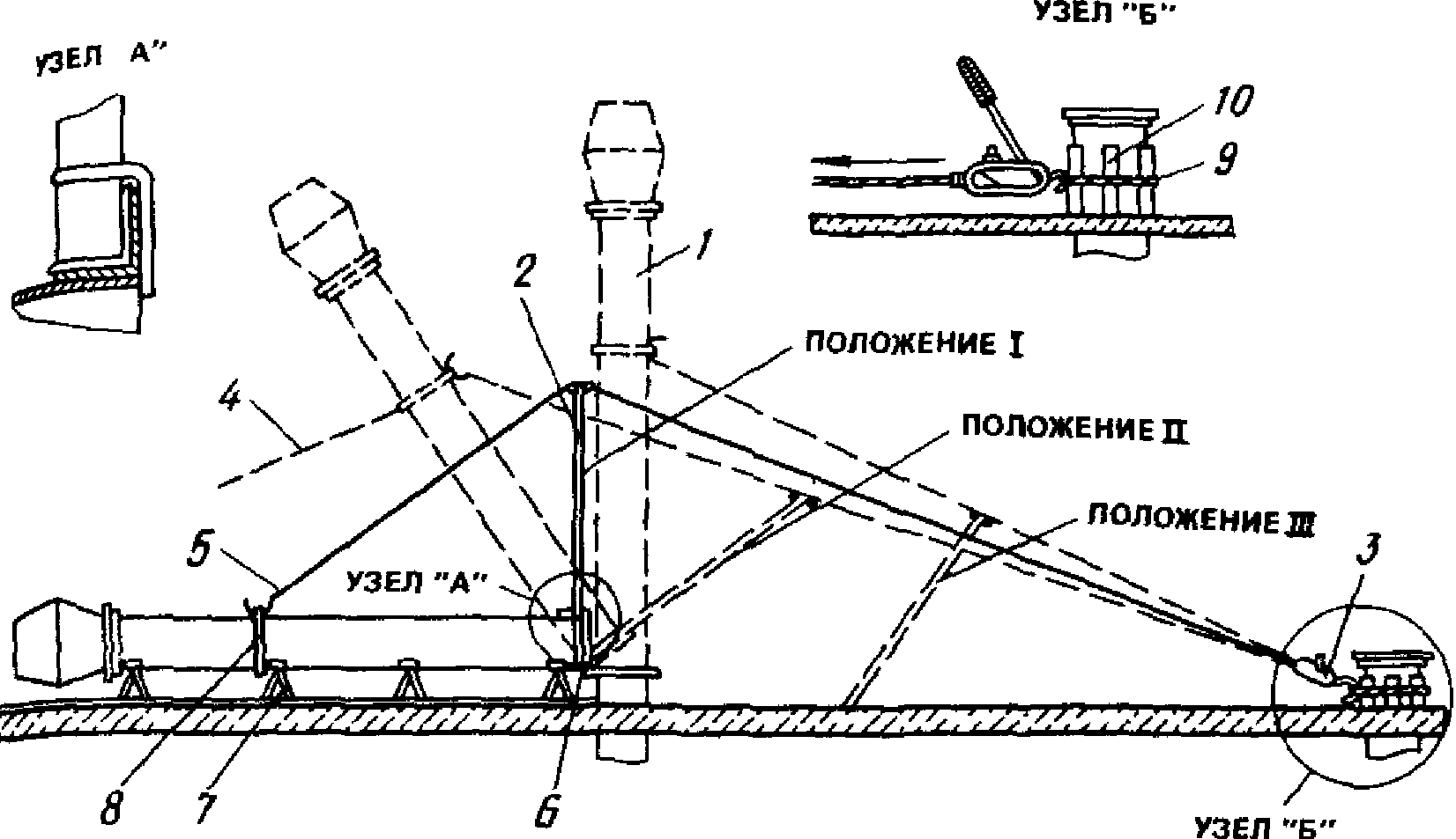

Необходимо сделать нечтно такое:
Мачта высотой 3 метра, диаметр трубы 55 мм, ориентировочный вес всей конструкции не более 40 Кг
Судя по граффикам - вспомогательная труба не должна быть особо толстой - 20 мм и длинной 1.5 метра вполне хватит.
Загвоздка в шарнироном узле - может у кого есть чертеж или задумки, как бы его получше выполнить из простых вещей типа уголков и швеллеров.
Необходимо сделать нечтно такое:Мачта высотой 3 метра, диаметр трубы 55 мм, ориентировочный вес всей конструкции не более 40 КгСудя по граффикам - вспомогательная труба не должна быть особо толстой - 20 мм и длинной 1.5 метра вполне хватит

Расчет вспомогательной трубы

Из того, что нашел - как вам вот такая конструкция ?

Узел шарнира так и выполняется - проще некуда, разве что "узел слома мачты" может быть выполнен и с одной осью в подпятнике, мачта все равно не свободно стоящая и раскреплена в 4-х направлениях как правило - на борта, на нос и на корму.

В швеллер (основание) в боковых полочках соосно сверлятся (прожигают) отверстия под 1/2 трубу и приваривают отрезки труб дабы снизить трение и давление на торцы полочек.
Через эти трубы вставляется болт М10 (зап.части газели в помощь).
Болт проходит сквозь трубу 1/2 приваренной в стакан опоры мачты (труба диаметром 60мм) по продольной оси мачты, то есть по центру.
Труба мачты фиксируется в стакане двумя болтами насквозь.
