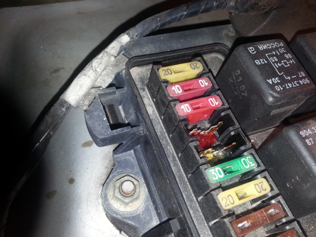

Поплавились предохранители. Почему? и что делать?
Сообщения: 4901
С нами с 08.05.2007
      11 февраля 2013 в 00:57 Гілками Прикріплені файли (0 завантажити)
Сегодня заметил что не работает печка. Вчера точно работала. Полез в предохранители и увидел там то что на фото. Два предохранителя полность расплавились но не сгорели. Оба предохранителя уже давно менялись, т.е. не родные (отвечают за обогрев стекла, печку, карлсон, свет в бардачке, прикуриватель и бибикалка). Остальные все родные. Есть предположение что это как то связано с субботней прекрасной погодой, т.к. в самый снегопад как раз ездил и работал во всю и обогрев и печка. А блок проектировщики расположили в самом мокром месте машины.Что КЗ сразу в двух цепях слабо вериться... по этому вопрос в чем может быть проблема? И что делать? Завтра планирую поменять весь блок, т.к. он тоже поплавился и старые предохранители припаялись к нему. Что еще проверить и как?
Змінено tosha1983 (01:08 11/02/2013)
member ***
Сообщения: 174
С нами с 13.11.2012
Re: Поплавились предохранители. Почему? и что делать? [Re: tosha1983]
      11 февраля 2013 в 03:53 Гілками
Короткого замыкания в вашем случае нет. Предохранители поплавились от высокой температуры. Температура повысилась или из за плохого контакта предохранителей с клеммами в разъеме, или "мамы" разъема с проводами плохо обжаты.
Количество тепла, выделяемого на контакте, пропорционально сопротивлению контакта. Если сопротивление контакта равно нулю (отличный контакт) - то греться он не будет.
Еще на тепловыделение в месте контакта влияет величина проходящего через него тока. Если есть некоторое сопротивление в месте контакта, то его нагрев будет зивисеть от квадрата величины проходящего через него тока (чем больше обороты вентилятора печки).
И еще один фактор - время, в течении которого это все происходит. Чем дольше мы катаемся в течении одной поездки с плохим контактом при максимальном потреблении тока, тем в большей мере оплавится предохранитель.
При КЗ предохранитель перегорает моментально, не нагревая пластмассу.

      11 февраля 2013 в 08:35 Гілками
Сегодня еще заметил небольшое озерцо в раёне дренажного отверстия. Забился дренаж. Прочистил его все утекло. Исходя из этого думаю что в субботу при таком количестве снега и воды и забитом дренаже там все просто плавало... Буду сегодня разбирать смотреть. Боюсь представить что меня снизу ждет там где все разъемы подключаются..

Re: Поплавились предохранители. Почему? и что делать? [Re: mm13]
      15 февраля 2013 в 15:53 Гілками
mm13 13.02.2013 21:43 пишет:
Выплавляются же предохраны ( в просторечии - леденец), из-за тока через ни, близокго к критическому.
Имхо, в данном случае - это влага, из-за которой окислились и начали греться контакты. Болячка еще зубил, была у них еше с тех времен когда предохранители круглыми были. За водостоком надо бдить, чтоб не забивался.
