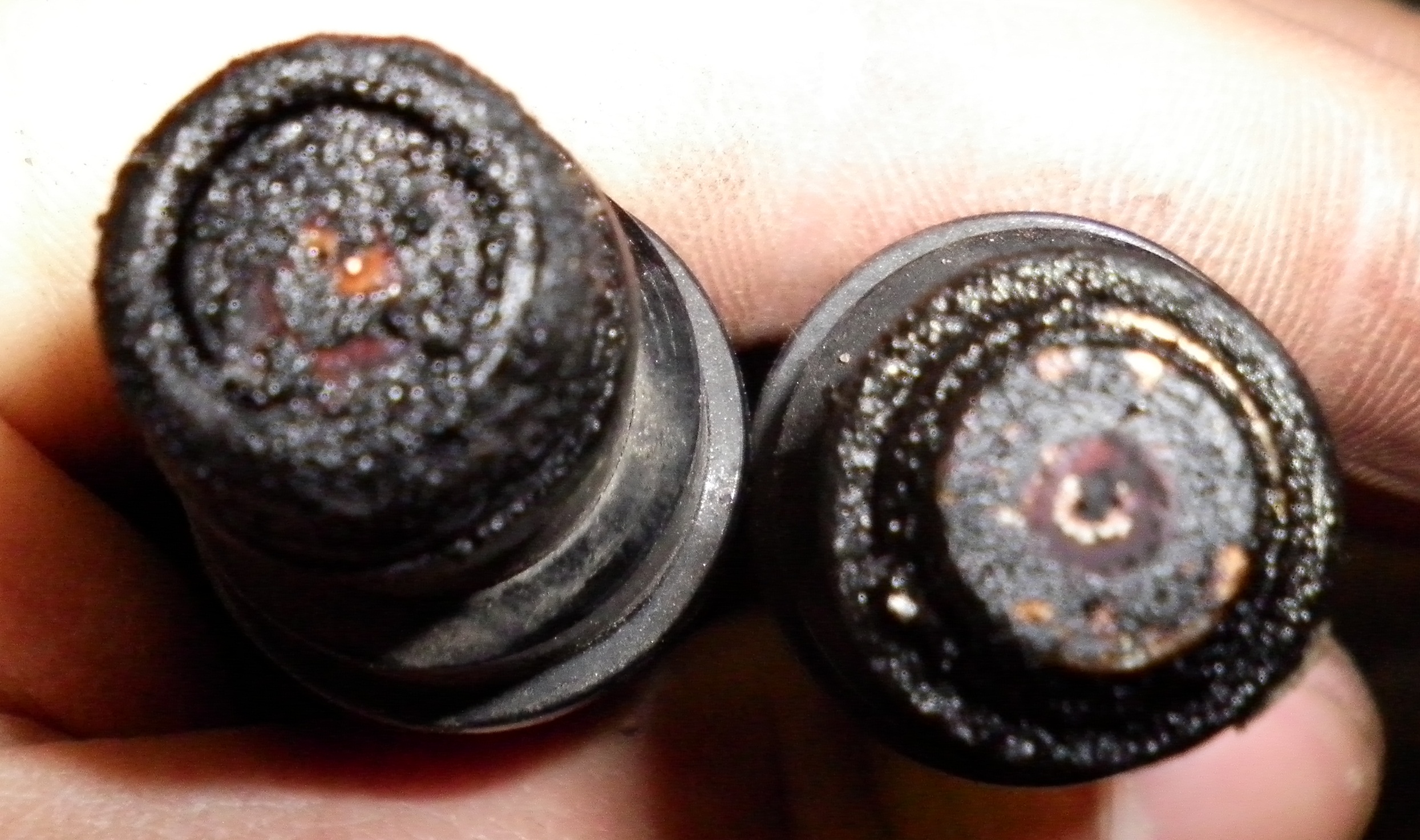

Свеженькое фото.
Форсуночки....

В продолжение  ЭТОЙ ТЕМЫ Свеженькое фото.Форсуночки

Как и сказано выше - форсунки... бензиновые.
Вид со стороны той части, которая в сторону цилиндра.

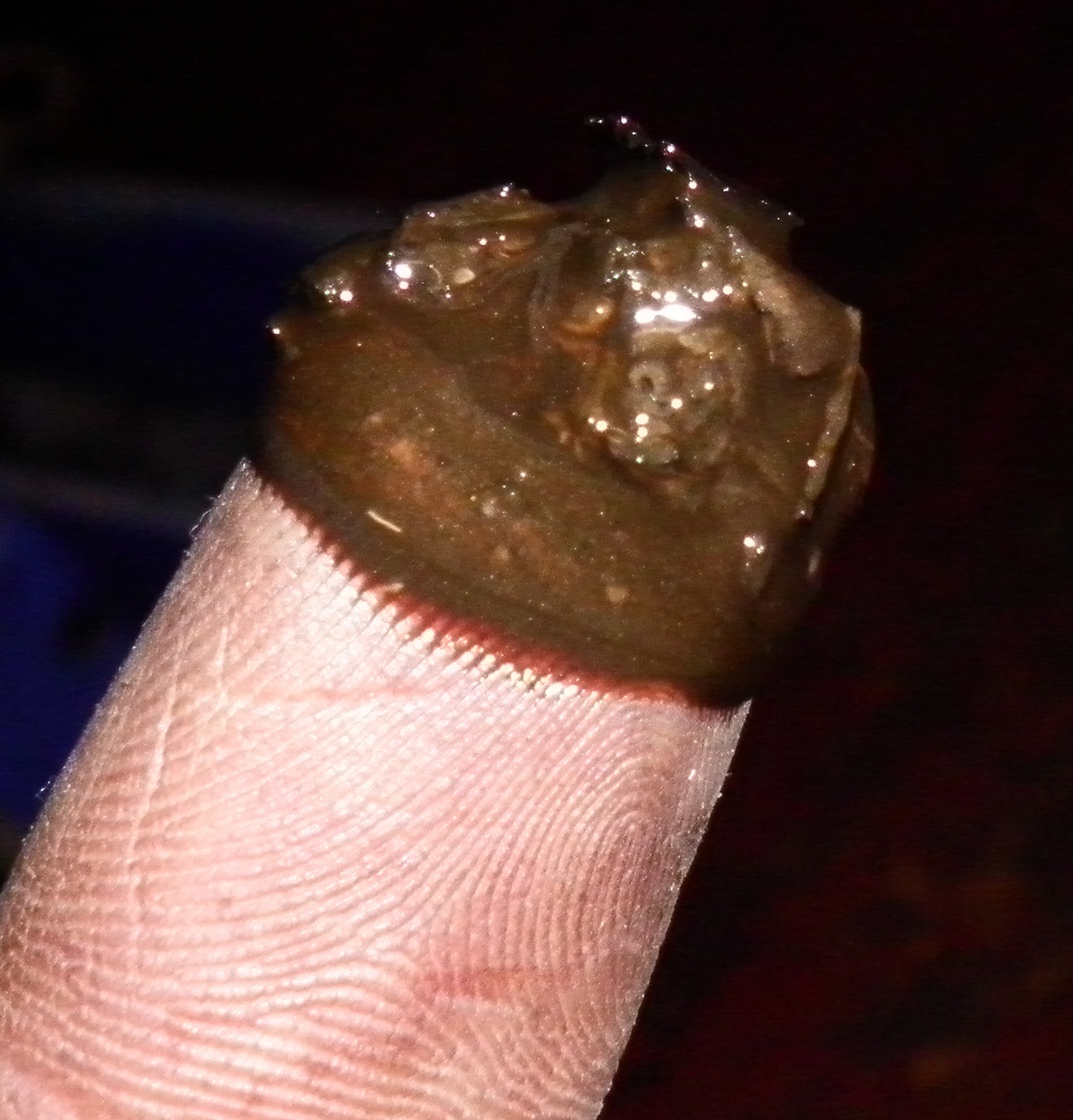

Jedy 14.02.2013 19:47 пишет:
Это масло наверное не менялось уже тыщ 30...
Не обязательно...
Про масло отдельная тема.
С некоторых пор мы обязали выкупные машинки менять масло строго у нас.
Причина - на рынке можно купить "нечто" в шикарной упаковке под видом брендового масла.
Вот так выглядит "левый" Mobil 1 после примерно 10К пробега.
"мазок" взят из под крышки клапанов.
Движок пошел стружкой а долбень "ехал пока ехало", не взирая ни на что!
Имхо, маслу, вообще на форсунке делать нечего и если туда и свежее будет попадать ничего хорошего не будет
Скорее маслосъемные колпачки впускных клапанов надо менять.
