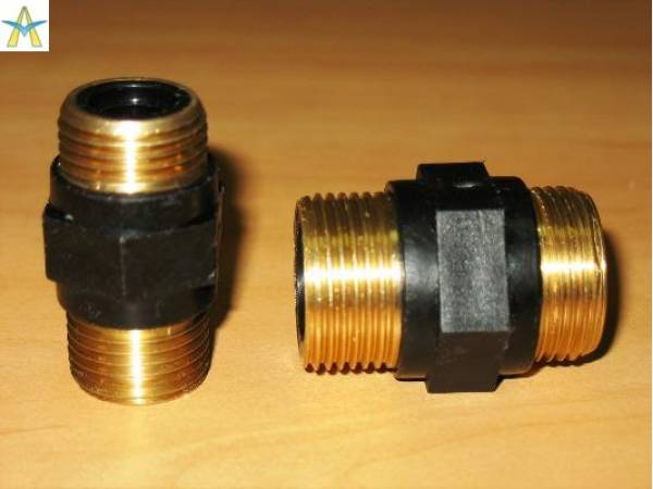

55 лет (37 лет за рулем), Киев
Сообщения: 1362
С нами с 19.04.2012
Re: перенос газовой плиты [Re: catkoua]
      18 февраля 2013 в 10:30 Гілками Прикріплені файли (0 завантажити)
catkoua 18.02.2013 09:42 пишет:
Ruslan Silka 17.02.2013 23:35 пишет:
В металической оплетке можно ставить только используя пластиковую муфту-переходник (между газовой железной трубой стационарной и гибким шлангом в металлической оплетке).
в металевій опльотці взагалі заборонено і небезпечно ставити. тому що в такому шланзі не видно чи під опльоткою пошкоджена резина чи ні.
є валом спеціальні гофровані металеві сертифіковані шланги покриті зверху захисним пластиком. але про пластмасовий перехідник вперше чую. нафіга?
Это диэлектрическая вставка. Вот такого вида. но это если по правильному делать, с соблюдением норм.

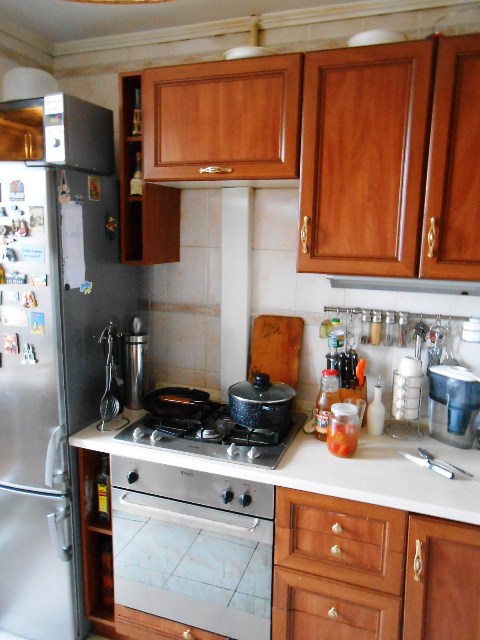

26 лет за рулем, Киев
Сообщения: 15237
С нами с 28.07.2008
Re: перенос газовой плиты [Re: Naffanko]
      18 февраля 2013 в 15:08 Гілками Прикріплені файли (0 завантажити)
Переносить можно, только надо соответствующий газовый шланг прикупить, чтобы когда газовщик придёт проверять не было претензий...а шланг этот чёрный, некрасиывый....как и газовая магистраль посреди стены
Вышел из положения, заключив часть магистрали в пенал кухни над плитой, а шланг - спрятал в пластиковый накладной декоративный короб, который снимается. В "Эпике" есть...Правда, лучше, чтобы шланг не под углом был, а шёл вертикально вниз от магистрали к плите, а то газовщик может возбухнуть про безопасность!
Можно было и сверху над шкафчиком короб притулить, но чёто обломался...
Переносить можно, только надо соответствующий газовый шланг прикупить, чтобы когда газовщик придёт проверять не было претензий.а шланг этот чёрный, некрасиывый
