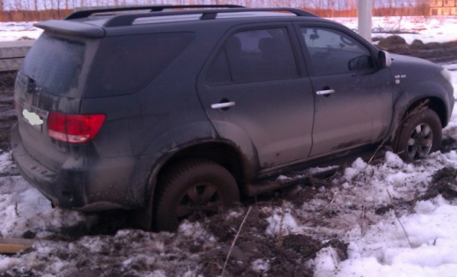

И так - все раскисло. Дороги нет - решил объехать. Провалился метров через 40.
Как из такого самому выбраться?

Если сидит на мосту и раме вот так

Звоню - ну так и так - мы тут хз в районе с скважины воду черпаем и движок сдох у насоса. Пока размеремся - хз. Мы на работе. Приедем спасем.
В общем спустя часа три выбрался с помощью соседей. Теперь хочу узнать мог ли бы сам? А то весна еще месяца два - а тут езди надо( пока киевляни скулят про парковку под домом )

Выехать можно.
1. Цепи.
2. Сенд-траки.
3. Лебедка. Пусть даже ручная, но тогда танковая.
4. Хайджек, он же реечный домкрат, и упор для поднятия телеги за колесо. Подымаешь колесо - подкладываешь сендтрак и по тракам выезжаешь. Траки должны быть такой длины, что б машина на них стояла. Т.е. чуть длиннее чем колесная база автомобиля.

Ответ один - копать.
Если грунт мягкий, спускать давление в шинах. Откопать мосты надо. Желательно оба. Если один - то задний и пытаться выехать назад. Ехать назад легче, потому что колея уже пробита. На спущенной резине - не буксовать. Да и вообще буксовать вредно и тупо.
вот та доска, что ты пихал - до фени, пока ты не положишь ее именно под само колесо, а не пытаться на нее въехать. Въехать очень сложно, плюс доска гладкая.
Вжик тебе может рассказать, как я 5 лет назад на соревнованиях поехал точку посмотреть тр2. Вот там у меня был тока хайджек и лопата. 500 метров на руках.

Была такая ситуация. Еще на недоприводе. Засел на рыбалке точно так. Из помощников - жена и собака, надеяться не на кого было. Скажу больше - мобильная связь была еще не особо развита в ипенях... Домкрат был штатный, сиерровский, не ромбик, а по типу жигулевского. Вывешивал по одному колесу, подкладывал сначала под домкрат твердое основание, потом подкладывал доски и кирпичи под каждое колесо. Поднял машину над колеей. Вымостил настил назад, рубил все подручное саперной лопаткой. Выехал назад на сколько хватило настила, потом помогли прохожие рыбаки. Время выезда - около трех часов под проливным дождем...
