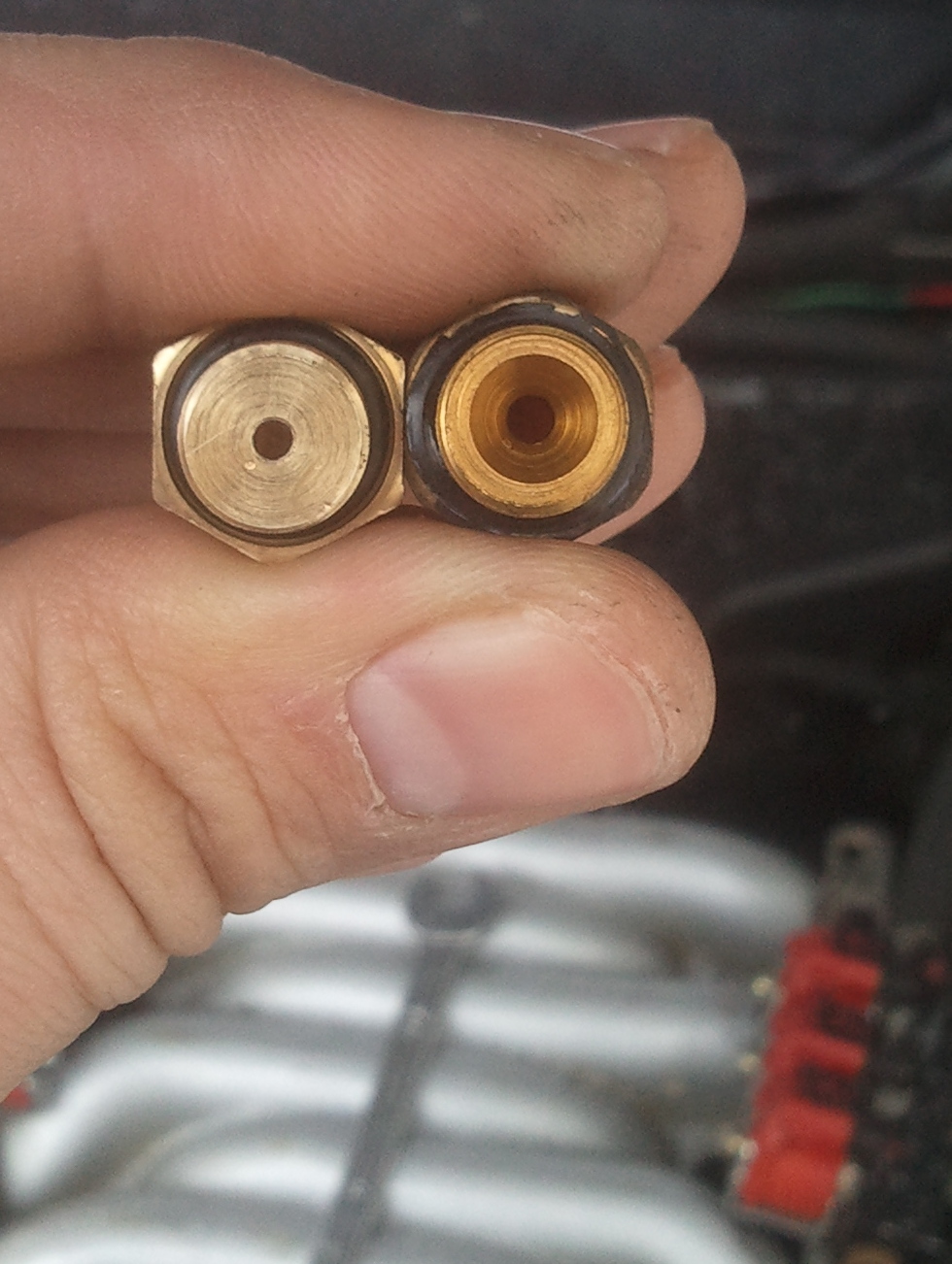

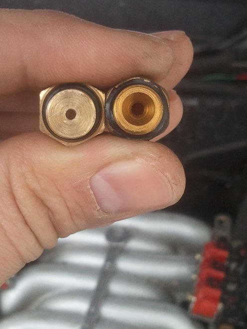

ssv
старожил ***
26 лет за рулем, Киев
Сообщения: 602
С нами с 25.11.2008
Re: помогите расчитать размер дюзов [Re: MadMax]
      16 марта 2013 в 13:10 Гілками Прикріплені файли (0 завантажити)
слева 2,0 мм справа то что на машине...
Змінено ssv (16:02 16/03/2013)

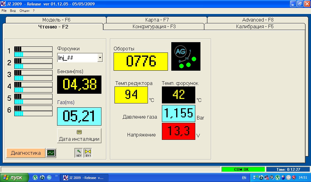

ПАПАрация ***
Сообщения: 13706
С нами с 09.02.2004
Re: помогите расчитать размер дюзов [Re: ssv]
      16 марта 2013 в 18:16 Гілками
а что за лажа с напряжением?
Судя по остальным картинкам движок заведен.
А показывает 12,1 вольт бортового.
Это дохлый генератор или криво взятое питание газомозга?
или кривой газомозг (что наименее вероятно)?
IesuiT ***
Сообщения: 38407
С нами с 26.10.2001
      16 марта 2013 в 18:55 Гілками
что критично
1- напряжение поемуто 12 вольт
2- время впрыска бензиновых форсунок оя большое , там на ХХ
д.б. не более 3.5 ...
3- если довести до 3.5 то газовые будут совсем маленькие
- проверяй что нетак с бензином , такое как лямбдозонды ...
потом газом уже займешся

Сообщения: 16672
С нами с 10.10.2002
Re: помогите расчитать размер дюзов [Re: B.O.S.]
      16 марта 2013 в 21:26 Гілками
B.O.S. 16.03.2013 18:16 пишет:
Это кстати напряжение не с плюса питания там светится, это светится то напряжение что приходит к клемме +зажигания, этотже плюс используется для питания датчиков давления. Я еще массу рекомендую проверить.
У меня вообще установщики взяли +зажигания от питания рампы с бензофорсунками, там тоже часто было заниженное напряжение, иногда оно пропадало когда бензомозгу приходило в голову потушить форсунки.
ssv
старожил ***
Сообщения: 602
С нами с 25.11.2008
Re: помогите расчитать размер дюзов [Re: Andrew82]
      17 марта 2013 в 15:01 Гілками Прикріплені файли (0 завантажити)
вот новые показания после замены дюз, с питанием таки да надо искать причину
