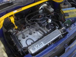

Итак, всё готово к установке, а именно:
1. мотор 1,5 16V
2. полная выпускная система 51мм с пауком 4-1
3. топливопроводы с инжекторным баком
4. проводка и мозги Bosch
Подробности с фотографиями опишу и выложу в понедельник, если всё конечно пройдёт успешно

в общем так:
27.05.05 (пятница)
-начал крутить гайки, где то с 19:00 вечера.
К полуночи, мотор 16V стоял уже в машине. Работа была
проделана большая. Никому ничего не упало на голову, не сломалось и не создало не
предвиденных трудностей. Радостный я уехал домой.
28.05.05 (суббота)
-поехали дальше. С 13:00 дня (раньше просто никак не получилось) начались работы
по замене штатного бака на инжекторный и прокладку всех магистралей по днишу
автомобиля. Не буду долго описывать этот процесс, но это был титанический труд со
всеми вытекающими последствиями - ранения, удары и прочая хрень Дальше
больше, разводка патрубков охлаждения, установка стартера, генератора, проводки.
Всё ставилось медленно, т.к. были нюансы, нюансы и нюансы. Сделал вывод - всунуть
просто двиг это "цветочки", "ягодки" как известно, позже начинаются......уехал с
трудом соображая. День был тяжёлый, жаркий и к тому же ПРАЗДНИК..ну я сам выбрал
как его отметить.
29.05.05 (воскресенье)
- выдвинулся с другом, на его "заточенной" десятке на рынок Перова. Там купил
переднюю распорку с дополнительной опорой двигателя, несколько метров тосольного
шланга, ещё один спец. гнутый патрубок и тройник. Работа началась опять в 13:00
дня. Здесь уже было чуть веселее. Бяки были, но постепенно я их решал. Так,
постепенно дошло дело до проводки и подключения мозгов.
ДРУЗЬЯ - какое слово.
Они окупировали разобранный салон 8-ки, подключили ноутбук и началось
программирование. В общем BOSCH это отстой, ЯНВАРЬ - рулит. Если бы у меня был
Январь, я уехал бы на машине ещё вчера вечером, а так опять пришлось тулить на
мопеде.
Мотор завёлся, но работает не так как следует. Будем продолжать разбираться. Когда
справимся - напишу краткое продолжение.

вчера ковырялся до 3 ночи. Сварили выпуск, машина работает на порядок тише, но меня это скорее не устроит - ГРОМКО. Нашли ребята "косяк" не было массы на два датчика: 1. положение дросельной заслонки; 2. датчик температуры двигателя. В итоге: контроллер пытался запустить мотор в условиях как на Севере - температура -50 градусов, дроссель открыт на 100%. МРАК. Вот нам и новая проводка.
Вынули лампочку освещения на потолке, тут же ругнулся ноутбук техника блин.
Прогрели, включился вентилятор. Сегодня выезжаю к машине с надежой наконец уехать своим ходом. УРА!
