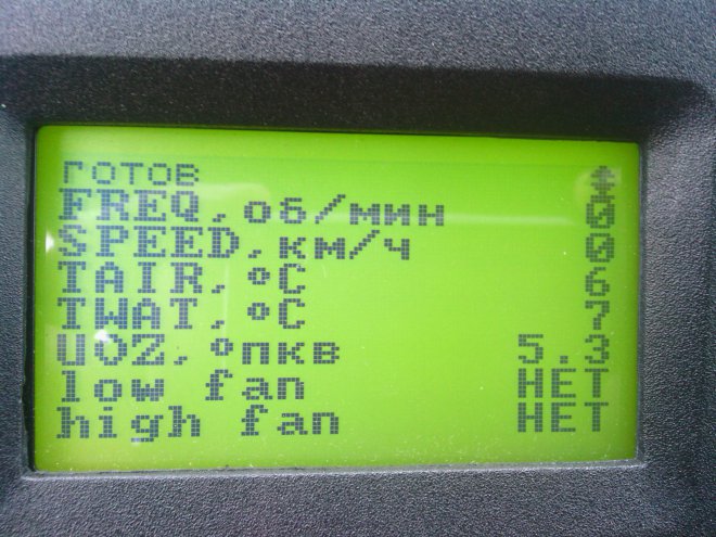

По совету камрада сегодня вечером посмотрел на температуры воздуха-воды. Воздух по инфе из контроллера - 6С, ОЖ - 7С, температура за бортом по метеосводкам в районе 5, стороннего измерителя реальной забортной температуры у меня нет. КМК, в пределах погрешности - все нормально.
Прям мистика блин какая-то.
Если у кого стрелка показометра ОЖ в нормальной эксплуатации поднимается выше среднего деления - маякните. Может это я нагнетаю просто...
