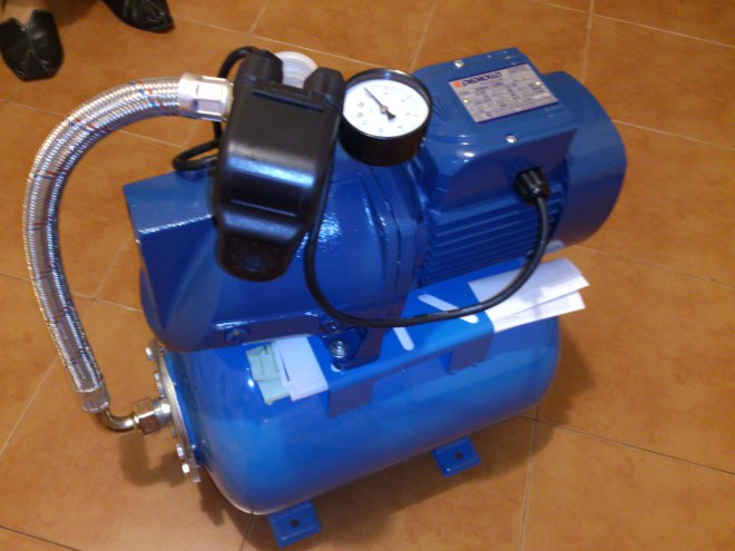

Реально разрыв шаблона. Ставить перед насосной станцией фильтр или нет? Интернет мнение делит 50 на 50. Одни категорически "да" (мол насосу нужна чистая вода), вторые - "нет" (будет забиваться, не будет тяги).
если ставить, то подойдут ли обычные механические типа такого ??? или надо именно с сеткой?
p.s. вода берется со скважины, подается в дом. схема рабочая, раньше стояла насосная станция, но не пережила зиму, купил новую итальянскую. вода подавалась без фильтров и прочего..

вода немного мутная, илистая и железоватая. потому и задумался о фильтре

Что бы хоть немного разобраться по станции, какой насос? какая глубина. Воду весной откачивал? (мутная, илистая и железоватая) - может помочь откачать кубов 3-5 и более. У меня скважина 59 метров, первый год вода была как стекло, потом "железоватая" - обогащенная железом и ничего с этим поделать уже низя так как реально у всех такая проблемка нарисовалась.

Насос pedrollo 15 mx. Скважину глубину не знаю. Два года с нее тянул насос купленный на базаре отечественного производства с параметрами: 1,1 квт, глубина подьема 7 метров, высота подьема 54 метра. Купленый на замену педролло не хуже по хар_кам, а даже не много лучше.
Вопрос в фильтре _ быть или не быть ;-)
Воду не откачивал ибо по пр бытии на дачу обнаружена не исправность отечественного насоса.

      23 апреля 2013 в 08:36 Гілками Прикріплені файли (0 завантажити)
Фото насоса
Фото насоса

Фильтр не ставил, потому как у меня колодец. НО каждую весну откачиваю пару раз, весь колодец. После зимы она немного мутноватая, а после откачки чистая, как сльоза :-).
Откачиваю обычным насосом, а не станцией.
А куда это ты воду качаешь, что у тебя высота подъема 54 метра?

фильтр забить.
поставить за насосом где то при входе грубой очистки.
у меня стоит без фильтра лет 8, полёт нормальный.
а желтизну воды всё равно таким фильтром не уберёшь.
я как то озадачивался этой темой какой фильтр поставить, что б был эффективен для чистки воды, цифры вышли за 10кгрн.
а станции пох какую воду она гоняет желтую или прозрачную, главное что б без камней и крупного мусора.

С колодца у меня качает погружной еще с времен С ССР ))
Качаю в дом - краны, душ, стиралка...

до насоса фильтр не нежен. может существенно перегружать насос. да и наося обысно не микронные зазоры имеют - некоторого размера частички переваривают. на конце скважины скорее всего фильтр из сетки я счейкой менее 1мм имеется - этого хватит (у меня так уже 4й год работает педрола - всё нормально).
после можно поставить от мелких частиц.

там по ТУ ставят фильтр, так как после перкрытий с вентилей могут лететь частички крупнее, чем зазор в крыльчатке - счетчик клинить может.. но и там не очень мелкие размеры фильтруются - что пролетает, остается на распылителях кранов - часто после перкрытий приходится вытрушивать.
на входе системы ставятся фильтры, которые отсекают размер частиц, который способен заблокировать/разрушить механизмы.

всё зависит от состава твоей воды и качества которое хочешь получить на выходе.
по ходу у тебя немало металла, погугли про фильтрацию ( только гугли по форумам, а не по сайтам продавцов), тогда всё станет на свои места, т.к обычные фильтра с этим не справятся, а толковые буду стоить толково. Сейчас точно не помню, но более менее нормальный, на одну точку выйдет 2-3 кгрн. а пока мистермускулы мне в помощь бороться с налётом на сантехнике. тоже пока этот вопрос открыт, но насосу это пох.

на входе в дом поставь грубой очистки дабы защитить краны, ну а далее по мере поступления ставь на каждую точку, начни с кухни.
или купить толковую очистку и поставить на вход в насос, но повторю, цена впечатляет.

У меня стоя лет 5 на входе фильтр грубой очистки.. Потом когда менял обратный клапан поменял конструкцию, вообщем лень было морочиться, смонтировал без фильра. Уже года 4 все впорядке. А ставил его я по совету продавца с Юности. Якобы частички песка будут изнашевать крыльчатку. Вообщем ничего с ней не случилось. После насоса ставлю "веревочный" на 50 микрон.
А железо никакими мех филтрами не уберешь

На конце заборной трубы ставиться клапан и сетчатый фильтр.Обязательно.Больше ничего.Не экономь на сетке,она копейки стоит.Тебе камрад TarasOnEscort может рассказать чем качалка без фильтра заканчивается.

Сетка стоит. И клапан.
Камрады, спасибо за советы. Решил не мудрствовать а оставить как было, без фильтров.
