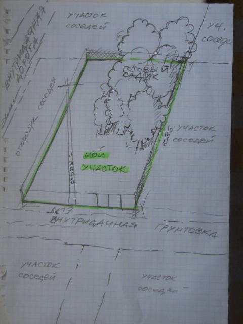

      24 апреля 2013 в 14:32 Гілками Прикріплені файли (0 завантажити)
Теперь так, участок ровный, прямоугольный где то 17.5х36м (6 соток) по периметру. Вот примерная схема расположения участка, соседей, электрики (столб) и садика на участке.
Вопрос, а какой забор лучше поставить и как что расположить? Я думал туалет в углу садика, а домик - ближе к дороге...
И забор, думал с фронта и слева - глухой забор, а сетка - сзади и справа?
Х.з. как решить?
48 лет (26 лет за рулем), Киев
Сообщения: 4575
С нами с 19.03.2009
Re: Дача "по бедности" - с чего начать? [Re: Джипчер]
      24 апреля 2013 в 18:29 Гілками
Верхняя часть готовая будет стоить около 1500-2000грн + доставка и установка. Я сделал из б/у дверей, на верх кусок ОСБ и рубероид. Если там не жить круглогодично, то не заполнится, а если и перевалит за половину ямы, то есть куча порошков для выгребных ям, которые с этим делом справятся) По поводу экологичности - стоял вопрос о бюджетном варианте(если брать экологию, то не ближе 20метров от колодца, скважины(как своих так и соседей,располагать в самой низкой точке участка, ну и не под домами или местами отдыха как своего так и соседей), если кольца, то это тоже около 2000-3000грн копка, привоз, монтаж и т.д. и заполнятся оно будет быстрее, т.к. не будет естественного дренажа в грунт. Да при использовании шин на дно надо уложить слой крупного щебня см 10-15.
Заборчик из ПВХ это сварная, оцинкованная сетка покрытая сверху ПВХ, обычно зеленого цвета, высота 1,5м хватает с головой. Мне с воротами и калиткой повезло - сосед продал свой т.к. поставил себе "великую хохлятскую стену" 2,5м высотой, глухую с откатными воротами(сказал, что за...ли его советы каждого проходящего мимо местного аборигена!)Так я разжился калиткой и воротами из квадратной трубы за 1700грн)
По поводу воды - делать рано или поздно прийдется, полить цветочки из соседнего колодца это одно, а строиться это совсем другое, и раз в колодце воды мало, то тогда только скважина и на второй горизонт(как минимум).
По саду это плюс(у самого такая-же ситуация) правда часть убрали, оставили только то, что плодоносит и не растет одно на другом, судя по вашему расположению(не видно где дома соседей) можно ставить или на словах "мой участок" или в дальнем свободной углу участка.

Re: Дача "по бедности" - с чего начать? [Re: pandry2007]
      24 апреля 2013 в 20:11 Гілками
ну и я вставлю 5 коп.
Начать с туалета, это не обсуждаемо, НО, никаких покрышек, по первых хоронить их это не хорошо, во вторых, никогда не вычистишь их (особенность покрышки). копаешь ямку и ставишь обычное ведро, или бочечку пластиковую на литров 30, можна с дырками, что бы с...ки не собирались. Дерьмо почистил и хорошо, в случае чего просто прикопал яму и переставил туалет.
Если поставишь сетку сразу, то не сможет заехать ни мащина ни кран, что бы разгрузить что то габаритное. На крайняк только с 3-х сторон.
Колодец, походи по соседям поузнавай сколько кругов воды, как падает. На форуме "строим дом" есть камрад Аргелит, он мне в Килиновке Васильковский р-н копал колодец, 2 года назад стоило 5 тыс грн. с материалом. 11 кругов. Парни работают отлично не бухают, отзывы на форуме хорошие о них.
Теперь главное, что строить, гараж, времянка и т.д. это выкинул деньги и здоровье, Сразу строй строение типа дома, у меня дом 7х8 всего (одноэтажный), и его хватает с головой, так как там только спишь, остальное время на улице, ну или беседка или шалаш с эпицентра. А потом можещь строить гараж времянку и т.д. Сколько у нас на дачах начинали с времянок, так и стоят, а до домов руки и средства не доходят.
Ну и ОСЕНЬЮ посади деревья, стройка идет, а сад растет.
Ну где то так. По опыту личных 2-х строек. Строил по такому плану (так как денег было мало) и ни разу не пожалел. Удачи.
ПС. У нас продавали готовый дачи со всем где то по 20 тыс президентов, домишки небольшие.
Змінено chili (21:01 24/04/2013)

      24 апреля 2013 в 20:52 Гілками
Спасибо за пояснения, лёгкость решения добавляет то, что соседи, выстрившие дома находятся через дорогу, а справа - через участок, так что я волен делать, что хочу. Соседи нащупали больше воды как раз в левой части ( если смотреть на схему), поэтому тех. зону ( ворота, гараж_ планирую в правом углу, а туалет - в дальнем правом углу, в саду...
      24 апреля 2013 в 21:13 Гілками
Джипчер 24.04.2013 14:32 пишет:
Х.з. как решить?
Обязательно сетку, слышал не один раз, летом когда жарко и глухой забор, нет притока воздуха, ветерок не дует и очень жарко и дышать тяжко.
Я бы глухой делал от дороги и частично от соседа, до половины участка.
