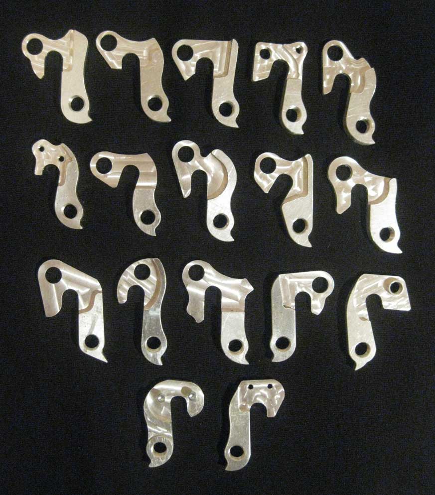

Столкнулся с тем, что многие велолюбители и профи смеются, говоря, что запасной петух не нужен, он не ломается.
Это же говорят и продавцы консультанты в магазинах/веломастерских удивленно спрашивая:
- а где вы собрались кататься?
Но! Металлический кронштейн крепления заднего переключателя к раме велосипеда (в простонародье "петух") достаточно хрупкая деталь велосипеда (из мягкого сплава) и гнется, ломается достаточно легко! По причинам также банальным: например ветка попала в цепь, велосипед упал (стоя у дерева, лавочки) на сторону переключения передач, в поезде/электричке/при транспортировке/на пикнике погнули. Или самое страшное и распространенное - задний переключ. попадает в спицы... опять же от ветки в лесу (наезжая задним колесом она делает "хрусь" пополам, подскакивает и попадает аккурат в блок переключ.передач зажатой цепью и звезддочками), от форсирования лужи (те же ветки и доски), ухабов...
Настроить передачи потом при погнутом/выгнутом обратно вручную петухе проблематично... сталкивался. Некоторые передачи выбивает, некоторые перескакивают с хрустом... неудобно дискомфорт.
В разгар сезона найти петух проблематично, и цены магазины в летний сезон на них поднимают (например сейчас его купить 80-120 грн стоит, а я в июле прошлого года покупал его за 250 грн., при ценниках даже до 280 грн. только чтобы кататься в сезон).
Он ОЧЕНЬ индивидуален для каждого конкретного вела.. вплоть до мм. и выбирать его в магазинах нужно только с ОБРАЗЦОМ. (а если его в лесу потеряли сломанный)
Заказывать под конкретный вел.(читай искать) через ебей (а если нету, уже не выпускаются), потом ждать доставки... не кататься.
Все остальные детали велосипеда более менее взаимозаменяемы и покупаются меняются в практически любой вело мастерской или самостоятельно в "поле".
Неужели только я его прицепил как брелок к ключам (тросу-замку) велосипеда и один держу в велоремкомплекте.
Ведь сломаться можно и в поле, далеко от города и машины (в Крыму, Карпатах) и вело путешествие может полностью быть испорченным отсутствием данной маленькой детальки в кармане.
Нет, можно конечно выжимкой цепи укоротить цепь и сделать "синглспид", чтобы хоть как-то до цивилизации добраться, но возиться скажем в темноте, в "поле", грязи или смазке от цепи как-то не по феньшую. При наличии запасного замена 30-50мин.
Вопрос. Действительно ли стоит им запасаться (2-3шт.). Ведь модели велосипедов из года в год уходят в прошлое, и как бы, действительно, через год не пришлось искать токаря, по причине того, что нельзя будет найти на свою модель байка штатный крюк. Вытачивать у токаря/знакомого из болванки легкосплавного хрупкого метала будет по стоимости столько же, сколько и заказывать штатный... (мониторил).

На каждый вел. свой крюк

Петух нужен тогда, когда боишься поломать перекидку в силу ее дороговизны, поэтому он и мягкий. Если он дороже перекидки - смысла нет.
Петух - маркетинговая фишка, которая (кроме защиты самой перекидки) создает потребности покупателям рам. Очень мало кто из производителей делает совместимые компоненты.
Если шаришься по полям и лесам он нужен. Но можешь убить двух зайцев, скрутив с перекидки Турней петух на ось и навернув в нужном месте резьбу (правда придется сваркой наплыв металла делать). Будет докаточное решение.
Лично я ломал раза 4, гнул еще чаще. Просто кустарно изготовленный петух (на GT iDrive он довольно сложный, а в продаже не было вообще) был не хрупким, а мягким - больше.

Заранее найти-подобрать может и есть смысл. Что бы если сломаешь не простаивать, да и если рама исчезнет из продажи через пару лет.
Но вот возить с собой постоянно - не уверен. Тогда надо возить еще и запасную перекидку, и ее тросс. От одного петуха толку мало )

Зашла речь за петухи и вот вспомнилось. Когда покупал свою б/у раму, то продавец ещё мне и запасной петух скотчем примотал. Надо его найти и в сумочку кинуть, раз говорят что они ломаются.

пока не говорили, они и не ломались. а неужели в какой-нибудь металломастерской не смогут такой же сделать из куска железа?

Из куска железа можно легко выточить, но в случае попадания перекидки в спицы, шанс погнуть перо рамы (а это уже дороговато) и разворотить перекидку заднюю без восстановления (тоже не дешево). А вопрос всего в запасных 45-150грн. детальки в кармане. И перья рамы целые и перекидка еще подышит. Петух на то и мягкий и хрупкий чтобы в случае ЧП уберечь перья рамы, заднюю перекидку, спицы от поломки дорогостоящей. Например зимой в лесу по глубокому снегу очень хорошо забивает перекидку в спицы.
Где то на форумах писали контакты токарей (в основном при веломастерских) которые из болванок алюминиевых скажем вытачивали. но по цене также и дороже выходило мин 130-150 грн. деталь.
Короче прицепил один как брелок к ключам, второй надо еще купить и в ремкомплект бросить к запасным покрышкам и камере. Советую и другим эту детальку добавит в ремкомплект.

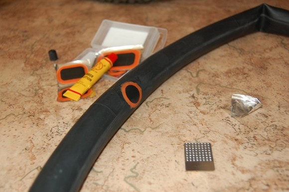

А я не купил... а поехав по лесам да по полям, погнул его. Ветка попала между цепью и нижней звёздочкой перекидки.
По приезду домой, выровнял как смог. Но, на всякий случай, уже прикупил новенький.
Пускай я куплю "ненужный" петух и брошу его в подседельную сумку, чем буду тянуть на себе велик ...дцать километров.

2 км. на выходных пешочком прогулялся до машины... стекла на дорогах и тропинках немерено. Теперь в подседельном бардачке буду с собой еще возить и ремкомплект камеры с насосом... в тенечке заклеить 10-15 мин. под сенью деревьев, а по жаре идти n-цать км до дома или машины и велик везти в руках никак удовольствия не доставляет от веловыходного дня.
