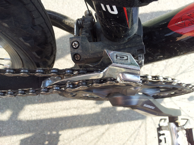

Обещанные фотки. Надо заметить, что ситуевина повторилась в прошлую пятницу до чистки системы/цепи. В субботу все отмыл - пока больше не повторялось.

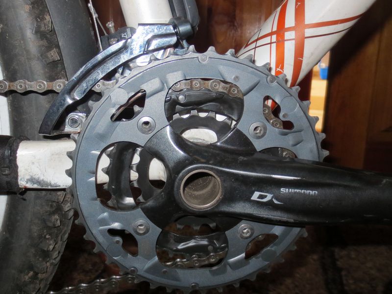

Вид сверху:
Вид сверху:

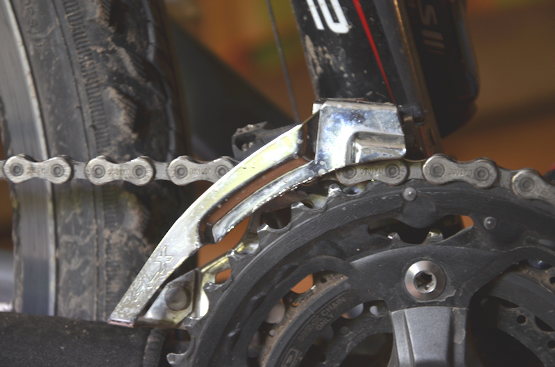

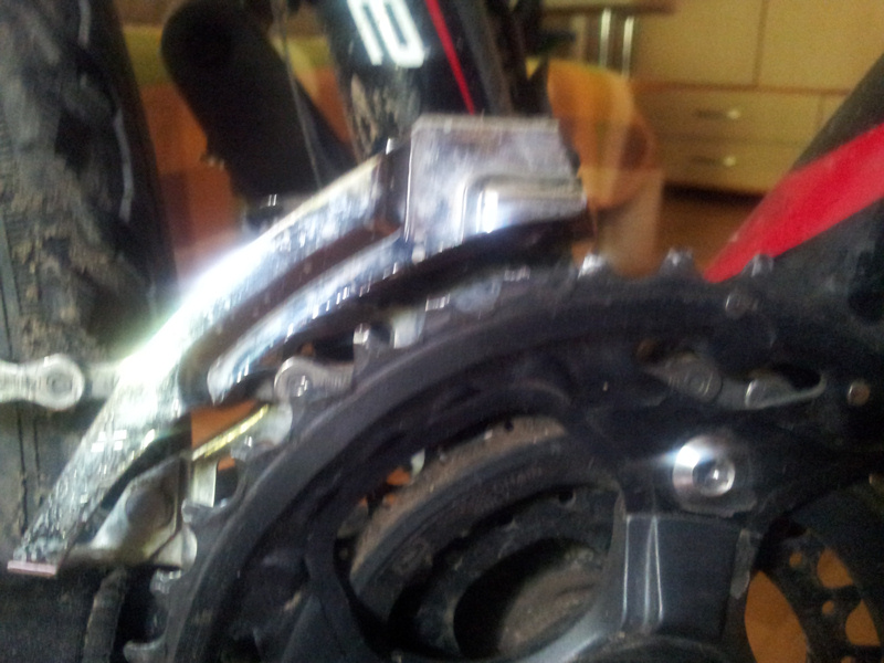

      14 июня 2013 в 15:32 Гілками Прикріплені файли (0 завантажити)
Перекидка задрата. Там расстояние от большой звезды до рамки должно быть 1-3 мм.
Вот к примеру как у меня.

Громозека 14.06.2013 15:32 пишет:
Она задрана, потому что там цепь застряла. При нормальном положении цепи от перекидки до звездочки где-то около 3мм и есть. Или, может, ниже надо?

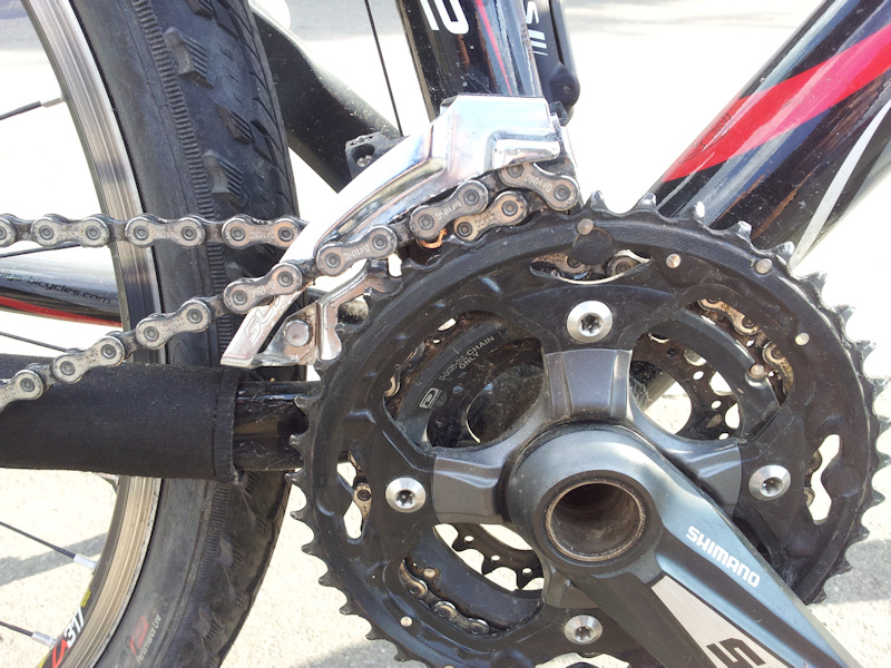

Вот так правильнее (цепь на большой звезде):

Re: Проблема с трасмиссией [Re: alt402]
      14 июня 2013 в 16:09 Гілками
Так то в принципе ничего. Должна работать.
