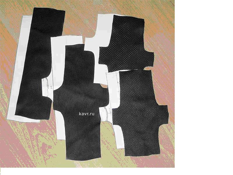

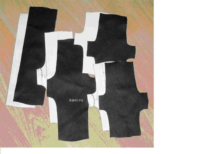

      3 июня 2013 в 15:27 Гілками Прикріплені файли (0 завантажити)
Из всеми предложенного это колхоз.
Если перетягивать по взрослому, это не так уж и сложно, но попыхтеть придется.
Во первых нужно точная раскройка на твой руль, берешь малярный скотч и обратной стороной обклеиваешь весь руль, после делаешь аккуратно разрез по будущим швам, далее вырезаешь по лекалу из кожи заготовки(сшиваешь), набиваешь предварительно дырки под шов для удобства, после выбираешь каким швом шить, и вперед.
Гугли есть правильные отчеты по перетяжке.
Иль кинь в личку свое мыло я тебе отчетик с описаловом кину, тут постить леньки, долго.

Re: Кто себе сам руль перетягивал? [Re: Vavan]
      3 июня 2013 в 15:47 Гілками
это я знаю, спасибо и эту картинку видел - где кожу взять длинной 116 см))) И чтобы она была долговечной)
Насколько я инфоромирован (Чинбар), то такого понятия как автомобильная в укр кож промышленности нету
Змінено Sysanin (15:48 03/06/2013)

Re: Кто себе сам руль перетягивал? [Re: Sysanin]
      3 июня 2013 в 17:23 Гілками Прикріплені файли (0 завантажити)
и как весь процесс реализовывали?
это я знаю
Не обязательно брать во всю длину, ее все равно резать/сшивать поперек, в большинстве случаев.
Хороший выбор автомобильной кожи(у нас в городе) в магазинах по продаже мебельных/авто бараканов/тканей, по крайней мере в нашем городе есть две хорошие точки. В Киеве думаю искать нужно там же.
Понятное дело что никто тебе отрезать от стандартных шкурок тонкую полоску кожи конкретного цвета и вычинки не станет, но частенько есть обрезки стандартной/самой ходовой(чёрной), либо другой если повезет.
