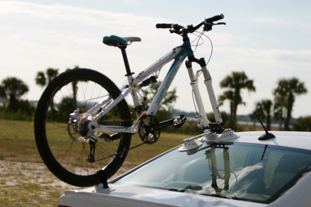

      5 июня 2013 в 17:02 Гілками Прикріплені файли (0 завантажити)
Ну вот например в америке делают такие. Может это лучше, чем ремнями тереть ЛКП (при креплениях на задней крышке багажника)

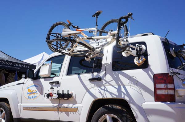

      6 июня 2013 в 08:18 Гілками Прикріплені файли (0 завантажити)

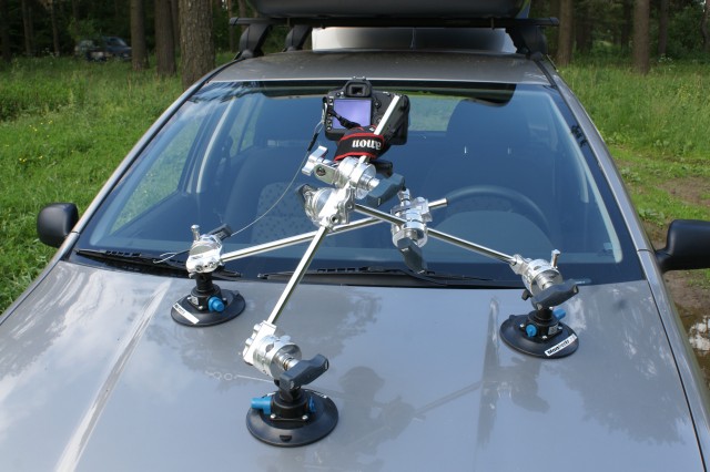

В кино, фото индустрии присоски давно уже приспособили.
Просто с присосками куда больше возможностей монтажа велосипеда и на крышу, и по диагонали и на заднюю дверь, и на багажник седана-бампер, и чтобы габариты не закрывали, и чтобы ветки не цепляли и чтобы задней двери не мешали... да хоть на капот и любоваться всю дорогу своим Гари Фишером...
В кино, фото индустрии присоски давно уже приспособили. Просто с присосками куда больше возможностей монтажа велосипеда и на крышу, и по диагонали и на заднюю дверь, и на багажник седана-бампер, и чтобы габариты не закрывали, и чтобы ветки не цепляли и чтобы задней двери не мешали

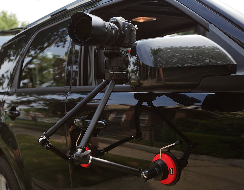

      6 июня 2013 в 08:21 Гілками Прикріплені файли (0 завантажити)
И порой фото/видео камеры стоят на порядок дороже "ашанбайка". Ну а когда дорогущие тяжелые полотна стекол/зеркал переносят с помощью стекол и работают с ними в люльках на высотках

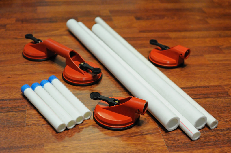

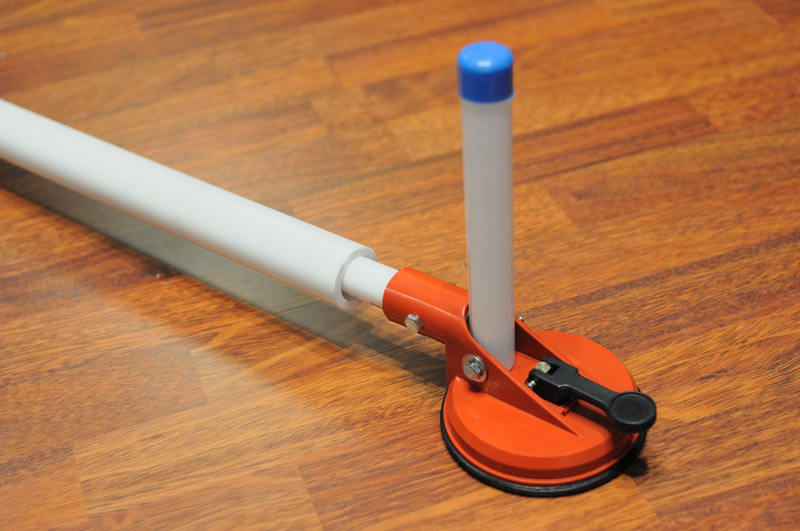

Багажник для разовой перевозки не тяжелых длиномеров (Плинтуса, наличники, лыжи, сноуборд, ПВХ трубы, карниз, ПВХ бордюры...)
Двухголовочную присоску ножовкой пополам, сверлом отверстия. ПВХ трубы (разного диаметра например)
Багажник для разовой перевозки не тяжелых длиномеров (Плинтуса, наличники, лыжи, сноуборд, ПВХ трубы, карниз, ПВХ бордюры.)Двухголовочную присоску ножовкой пополам, сверлом отверстия
