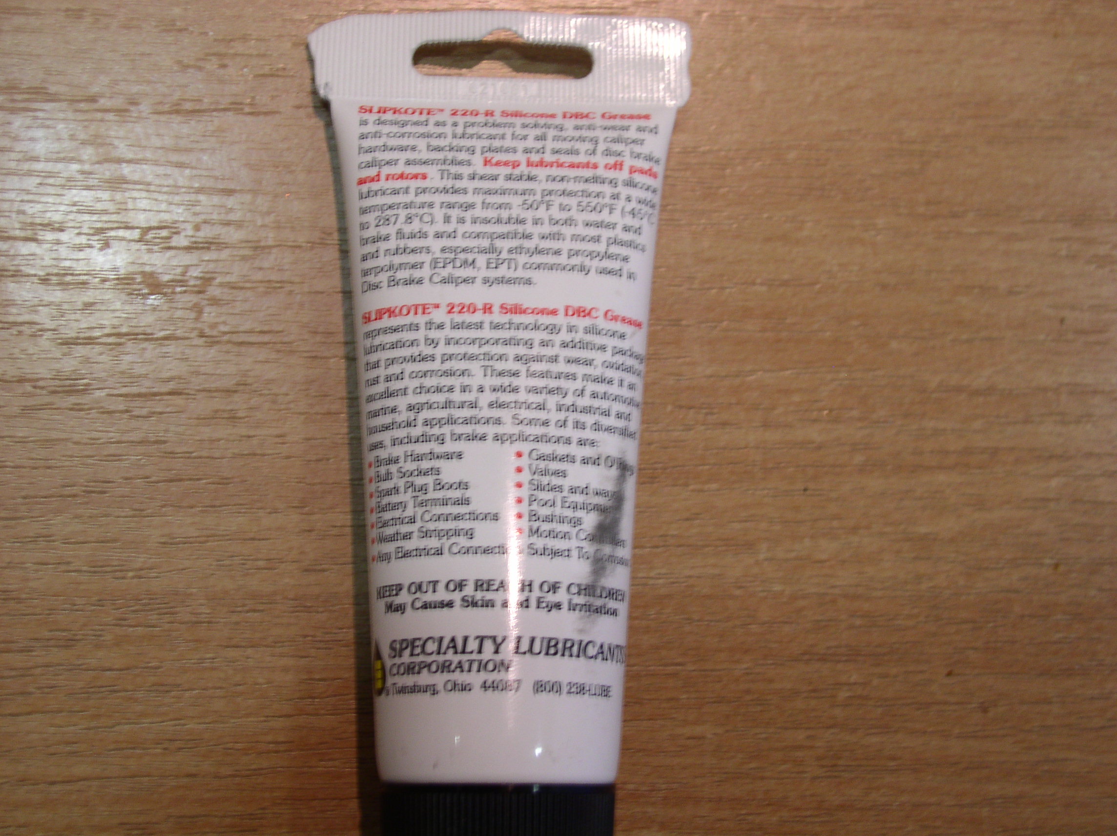

Re: Смазка для направляющих суппорта [Re: 3tоn]
      25 июня 2013 в 17:07 Гілками Прикріплені файли (0 завантажити)
я в тормозной системе своих машин использую смазку SLIPKOTE 220-R...описание ее здесь: http://www.huskey.com.ua/TPI/SLIPKOTE%20220-R%20Silicone%20DBC%20Grease_Rus.pdf
ориентировался при покупке на эту статью: http://zameni.ru/content/view/163/35/
я в тормозной системе своих машин использую смазку SLIPKOTE 220-R.описание ее здесь: http://www
