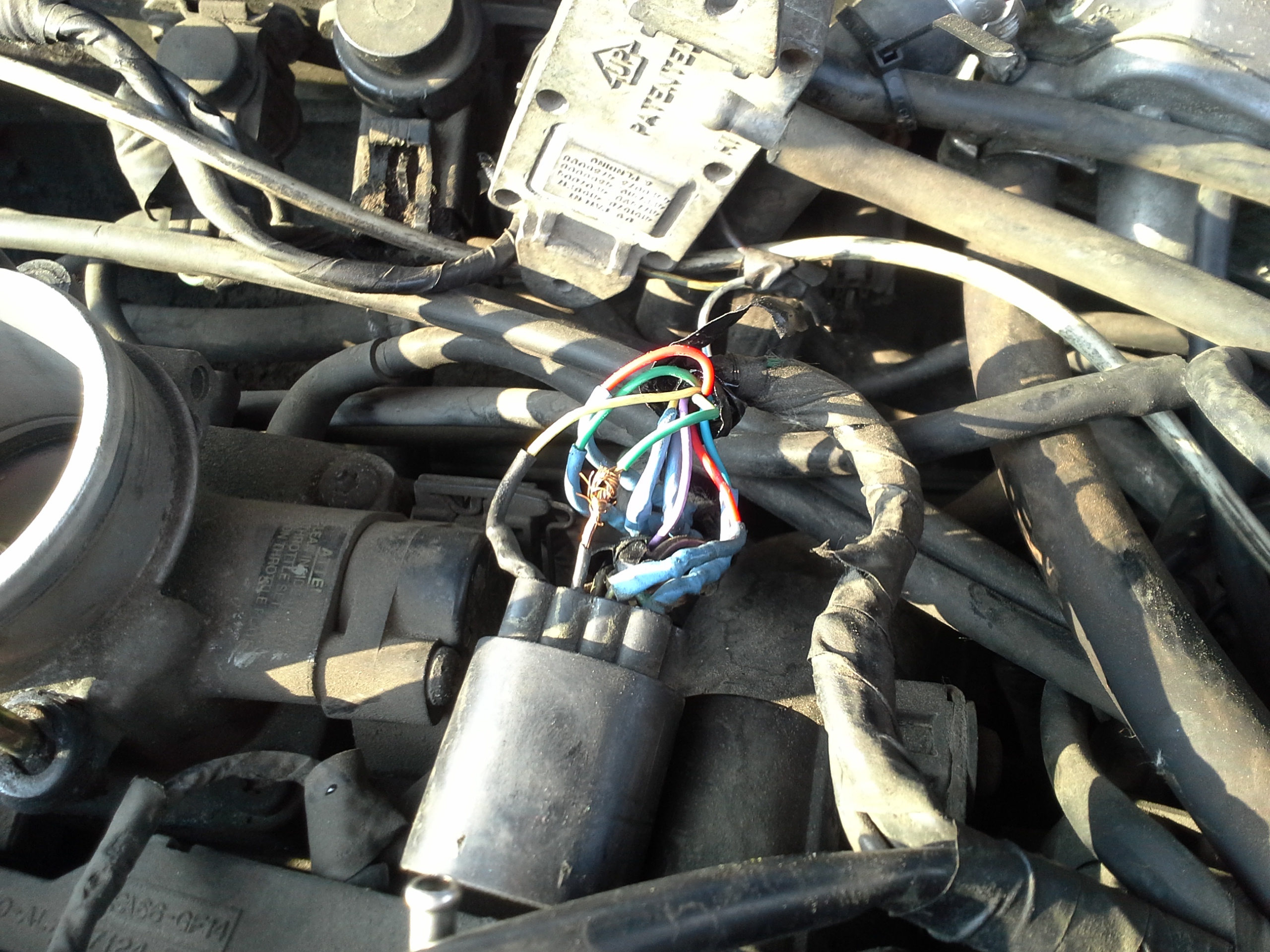

У всех так врезаются в проводку при установке ГБО? Просто скрутили провода и в термоусадку. Начались проблемы с зажиганием. Сегодня вскрыл проводку и сделал все соединения на пайке.
У всех так врезаются в проводку при установке ГБО.  Просто скрутили провода и в термоусадку
Змінено kulibin007 (23:07 27/07/2013)

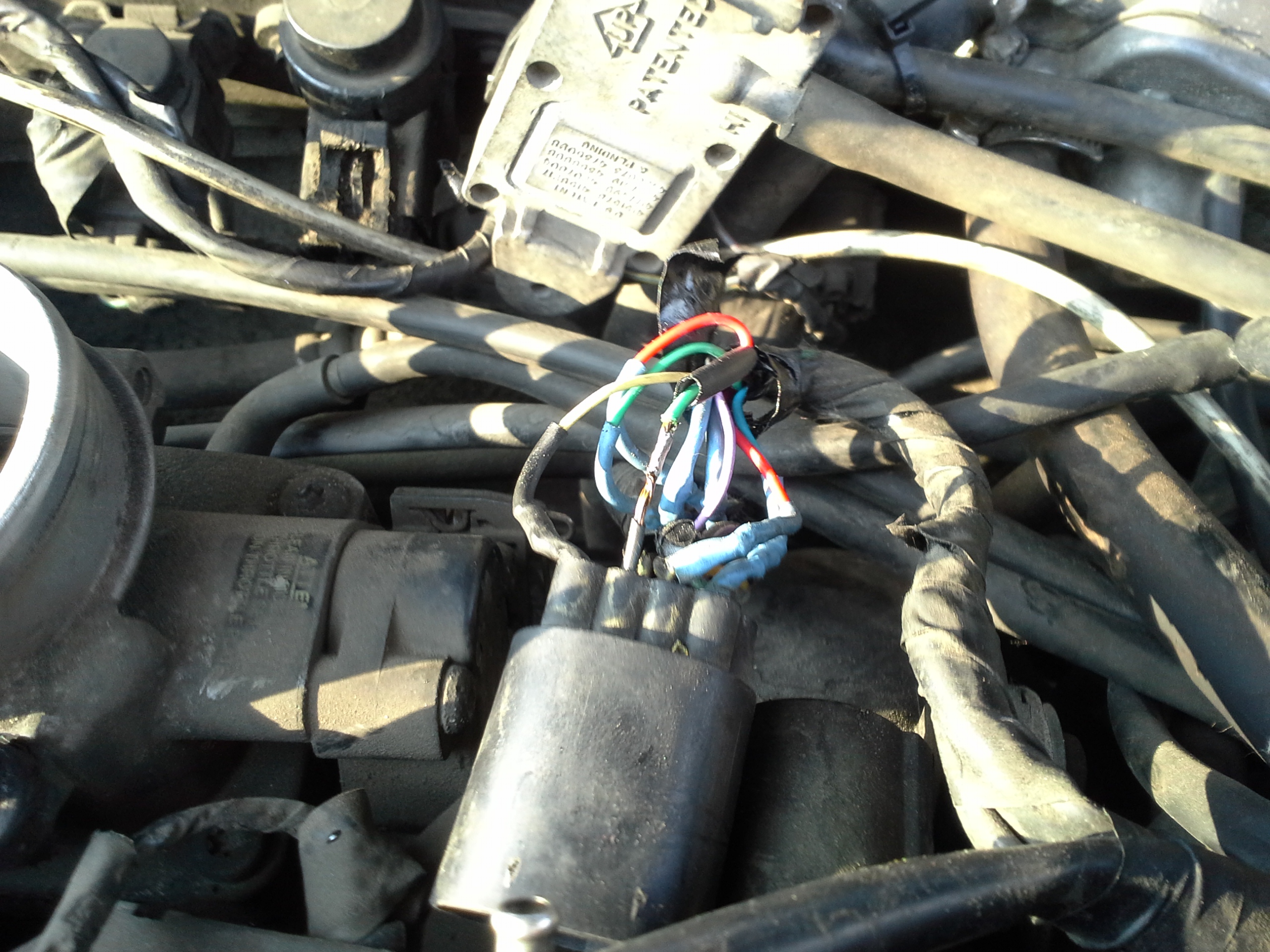

Вот так сделал я.
Вот так сделал я.

Насчёт рук, это фотки до переделки как сделали на випгазе, я все сделал аккуратно и проложил как должно было быть.

На фото их термо-усадка синяя и тоненькая была, а моя чёрная и потолще из-за этого в месте пайки перегиб не ощущается.
