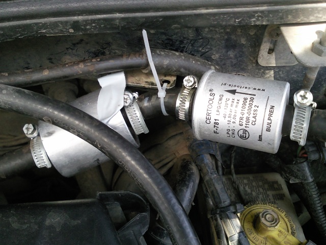

По мотивам этого топега, на мой автомобиль, почти 6 тысяч назад (с 262649 по 268479), была установлена конструкция из двух фильтров CERTOOLS. Последовательно булпреновый F781 и разборной бумажный F779-B (второй для контроля). В редукторе вместо бумажного, установлена вставка из довольно крупноячеистого поролона, дабы исключить влияние теоретически более тонкой фильтрации бумаги (хотели поставить войлок, но не получилось).
Выглядело это примерно так:

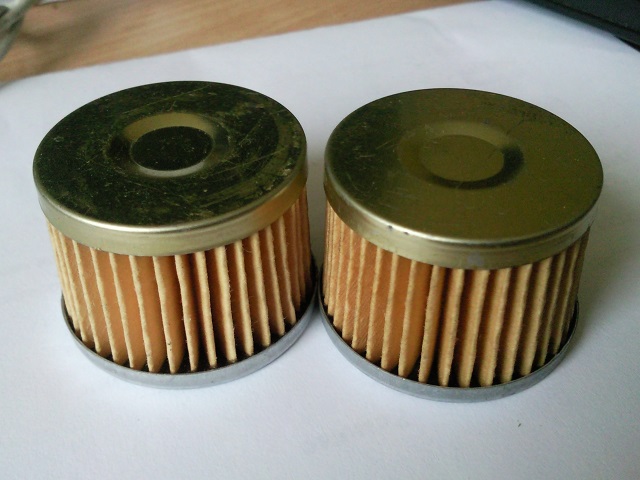

По итогу эксперимента, разобрали и взвесили оба фильтра. В булпреновом сразу видна плохая фильтрация в редукторе, обычно в фильтре паровой фазы нет такого количества грязи. При сдавливании на поверхности проступило масло, которое он успешно впитывал. Взвешивание показало, что грязи и масла напитался на 15 грамм.

Бумажный фильтр девственно чист как на вид, по весу не изменился, на уплотнительном кольце появился тонкий след масла.

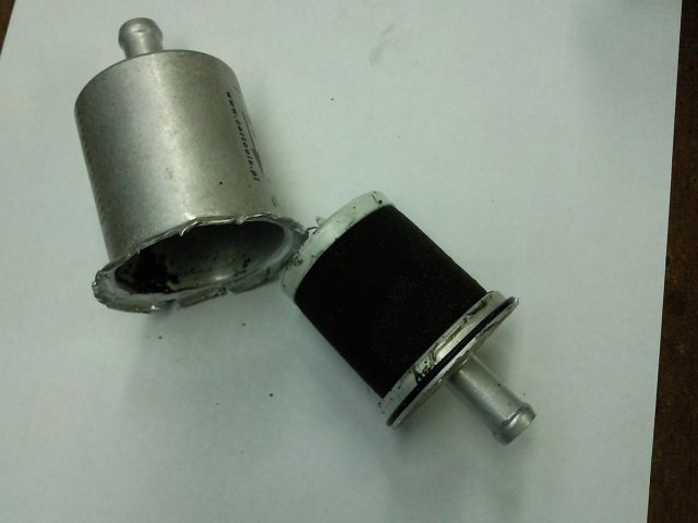

      7 июня 2014 в 19:50 Гілками Прикріплені файли (0 завантажити)

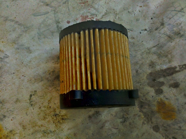

Продолжение.
Пробежала машинка еще 17ть тысяч. Хотели 15, но так получилось:)
Достал я контрольный фильтр, а он сухой и чистый, без малейших признаков масла. Наверное потому-что я в Крым не ездил
Фильтроэлемент:
Продолжение. Пробежала машинка еще 17ть тысяч

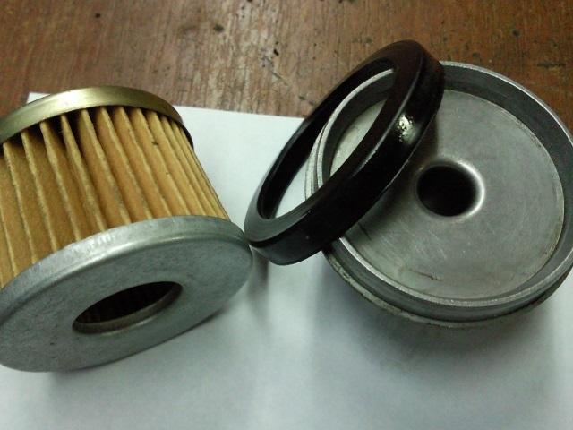

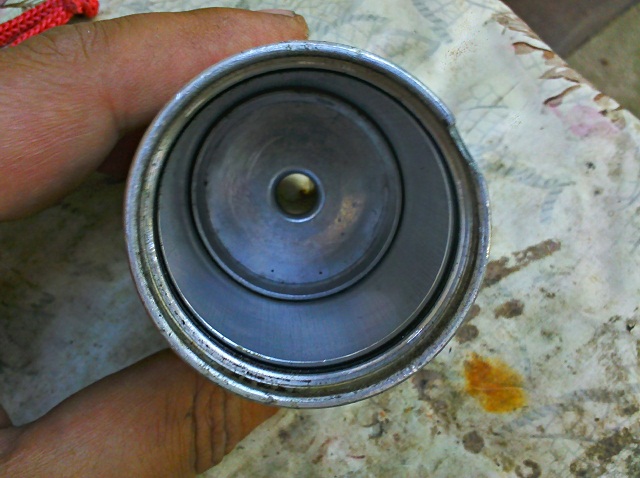

      7 июня 2014 в 19:51 Гілками Прикріплені файли (0 завантажити)
Корпус фильтра:
Корпус фильтра:

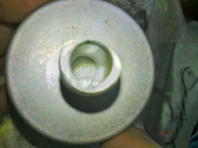

Основной булпреновый фильтр, легко продувается, без сопротивления. Потому принято решение его не разбирать, а оставить для начала до осени. Интересно же, когда он начнет масло пропускать или забьется.
Тут на входе видно, что масло в него таки попадает:

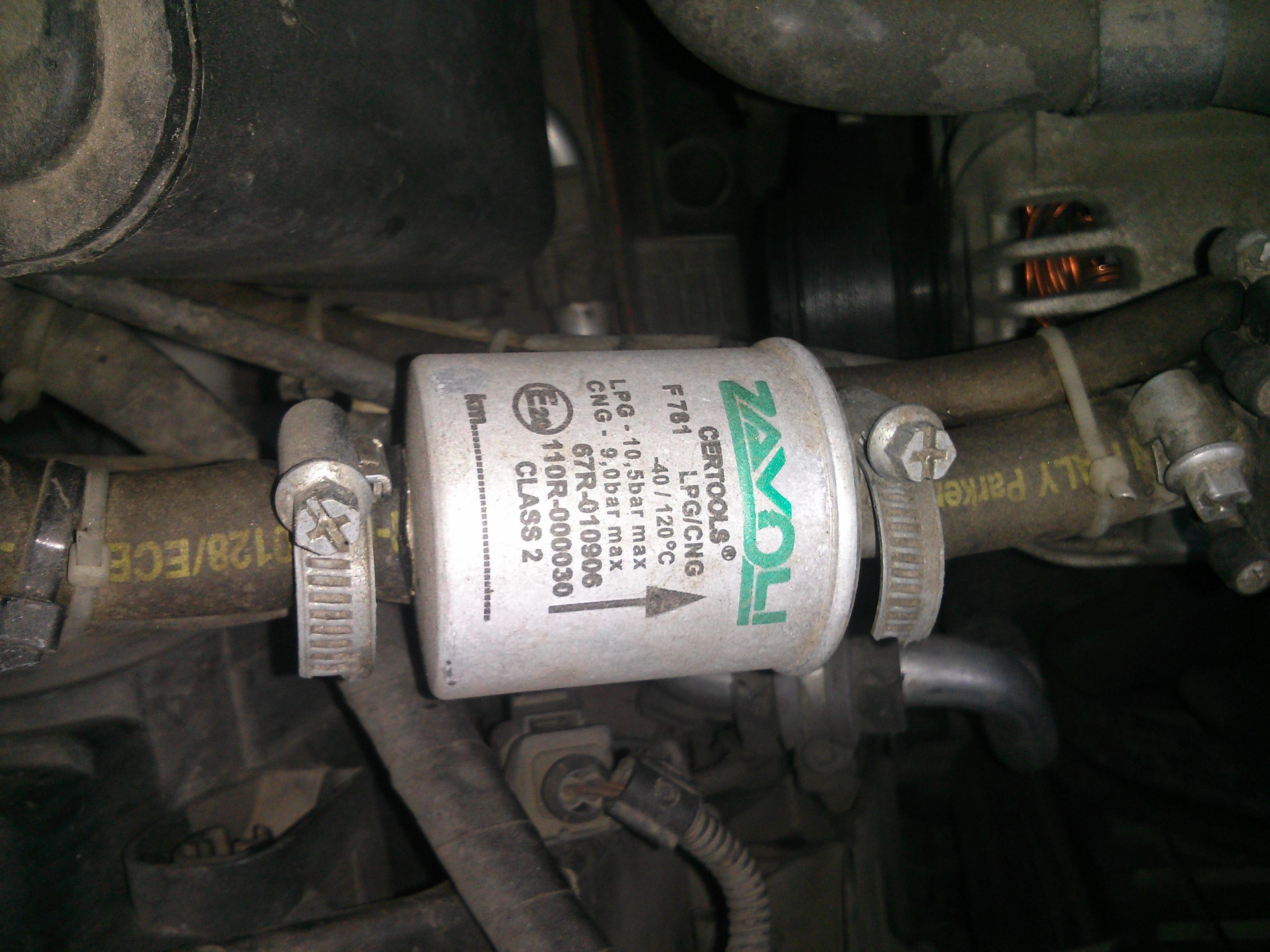

Оставлю свой негативный отзыв об этом фильтре. После применения оного у себя на авто оного фильтра в зимний период появилась проблема с работой форсунок. До этого были более суровые зимы и бумага не подводила.
Продолжу обоснование. Первую смену я сделал самостоятельно - бумагу сменил на бумагу. Старый фильтр вскрыл, вот что увидел
Фильтр явно выполнял свои функции: жидкая фаза оставалась в колбе и на фильтрующем элементе.
Только что вскрыл булпреновый фильтр
Где на колбе следы масла? Только грязь - и всё.. Я сомневался в свойствах булпрена и теперь не верю. В пневносистемах как авто так и в промышленности используют фильтра с отстойниками либо на основе специальных сорбентов, которые при контакте с влагой переходят в гелеобразную фазу(например, фильтра-влагоотдилители пневмосистем коммерческого транспорта). Именно после этого фильтра начались конкретные перебои в работе ГБО всего-навсего после 8 тыс км пробега в зимний период. По сути: мочалка со своей работой справилась - грязь не пустила, а частично масла пропустила. И один важный факт в пользу бумаги: ею до сих пользуются в лабораториях...
Змінено Dubaskin (23:01 07/06/2014)

Не совсем понял суть обоснования- ты показываешь отсутствие следов масла НА ВХОДЕ фильтра. Это может быть показателем только того, что газ с маслянистыми примесями тебе просто не попадался, при чем тут фильтрующие свойства булпрена?
В тех булпреновых фильтрах, что я разбирал наблюдалась гораздо более интересная картина- много масла на входе фильтра в колбе, определенное количество масла выжималось из самого фильтра, но полностью отсутствовало масло на выходе.

В мочалке, не? Надо было ее отжать, обнаружил бы масло. Поролон масло не "отдает", оно в нем живет.
